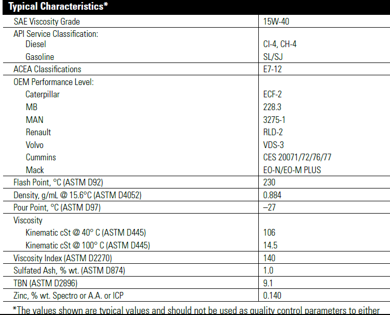

Sportage72 6 818 Опубликовано: 27 декабря 2017 Поделиться Опубликовано: 27 декабря 2017 а вот для интереса прокомментируйте эту пару - ОЕМ и брендовый аналог.... В чем брендовое масло лучше, если это возможно определить по данным техописаниям?по TDS можно только формально сравнить масла, потому что в них как правило указывают типично усредненные показатели для рецептуры/допуска. А вот по лаб.анализу, посмотрев сам пакет присадок, щелочное с кислотным, серу, золу, темп.замерзания, CCS, темп.вспышки, ноак, можно уже конкретно сравнить 2 масла и сказать у какого лучшие характеристики, лучше базовое масло, ну и по итогу какое из них лучше вообще. P.S. Ну и Mobil не делает плохих масел в принципе, если это оригинальное масло, не подделка. Как и Shell. Это топовые компании у которых в масляном бизнесе самые последние технологии, лучшие базовые масла, самые современные присадочные пакеты. 0 Цитата Ссылка на сообщение Поделиться на других сайтах

Novichok 381 Опубликовано: 28 декабря 2017 Автор Поделиться Опубликовано: 28 декабря 2017 по TDS можно только формально сравнить масла, потому что в них как правило указывают типично усредненные показатели для рецептуры/допуска. А вот по лаб.анализу, посмотрев сам пакет присадок, щелочное с кислотным, серу, золу, темп.замерзания, CCS, темп.вспышки, ноак, можно уже конкретно сравнить 2 масла и сказать у какого лучшие характеристики, лучше базовое масло, ну и по итогу какое из них лучше вообще. P.S. Ну и Mobil не делает плохих масел в принципе, если это оригинальное масло, не подделка. Как и Shell. Это топовые компании у которых в масляном бизнесе самые последние технологии, лучшие базовые масла, самые современные присадочные пакеты. вот анализ свежего масла Mobil Delvac MX 15W40... 0 Цитата Ссылка на сообщение Поделиться на других сайтах
