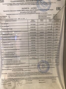

В Питере вчера на Коломяжском смотрел паспорт ( не сфотографировал), очень средние показатели ЦЧ 54.5, Плотность 835 и смазка 404. В Москве конечно гораздо краше дизель у них.
А откуда? Ярославский или местный?

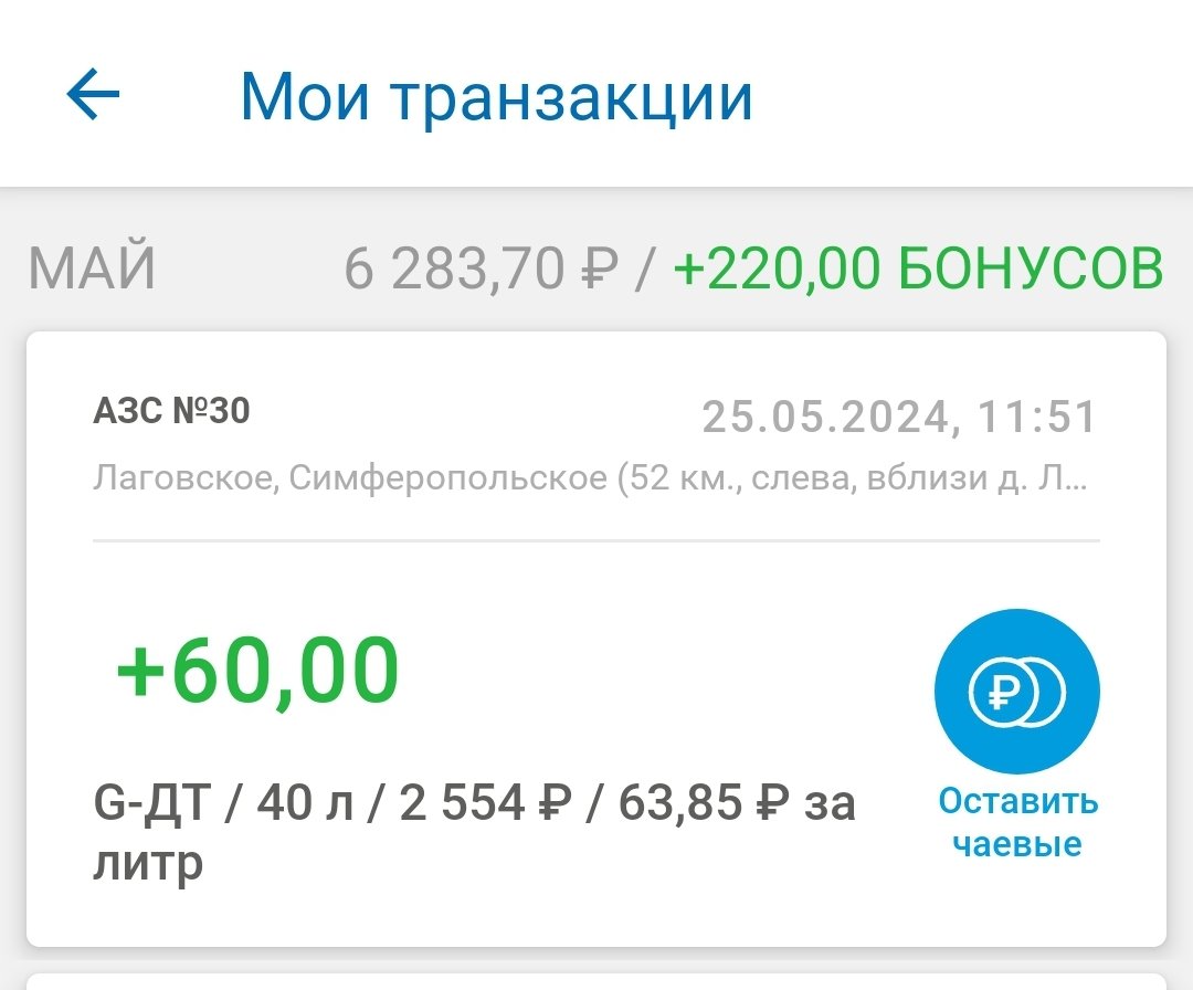

25.05.2024 в 12:53, Акбарс Альбертыч сказал:
АЗС 30, на Симферопольке
GДт однако.
Какими судьбами, интересно. Почем?

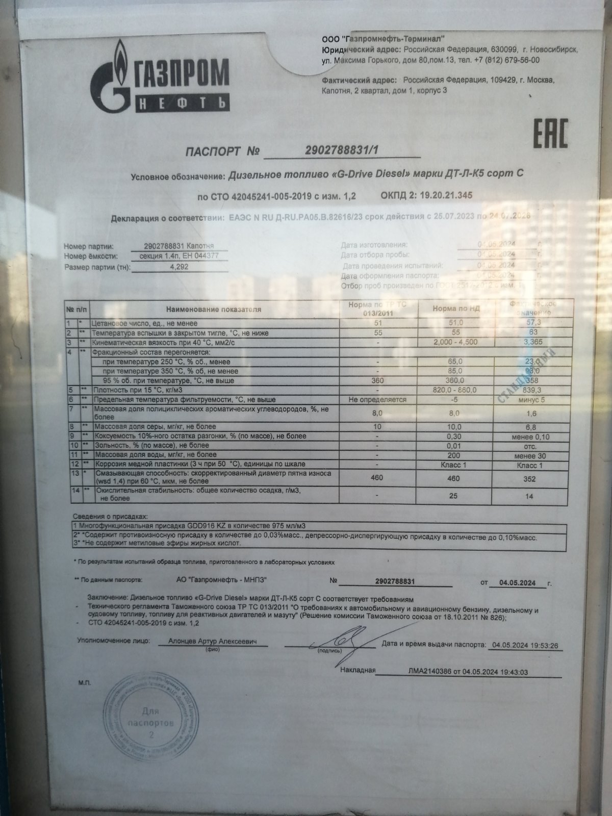

Жаль, не видно, это с ЯНОСа, или МНПЗ начал производить..кто ГПН лет, посмотрите есть ли G-Drive??
13 часов назад, Dmiter сказал:
Это МНПЗ судя по всему. Просто видимо в другие регионы под маркой G-Drive поставляют. В Москве это просто летнее Евро сорт С

G-Drive по инфо ранее варят на ЯНОСе.
16 часов назад, Dmiter сказал:
МНПЗ

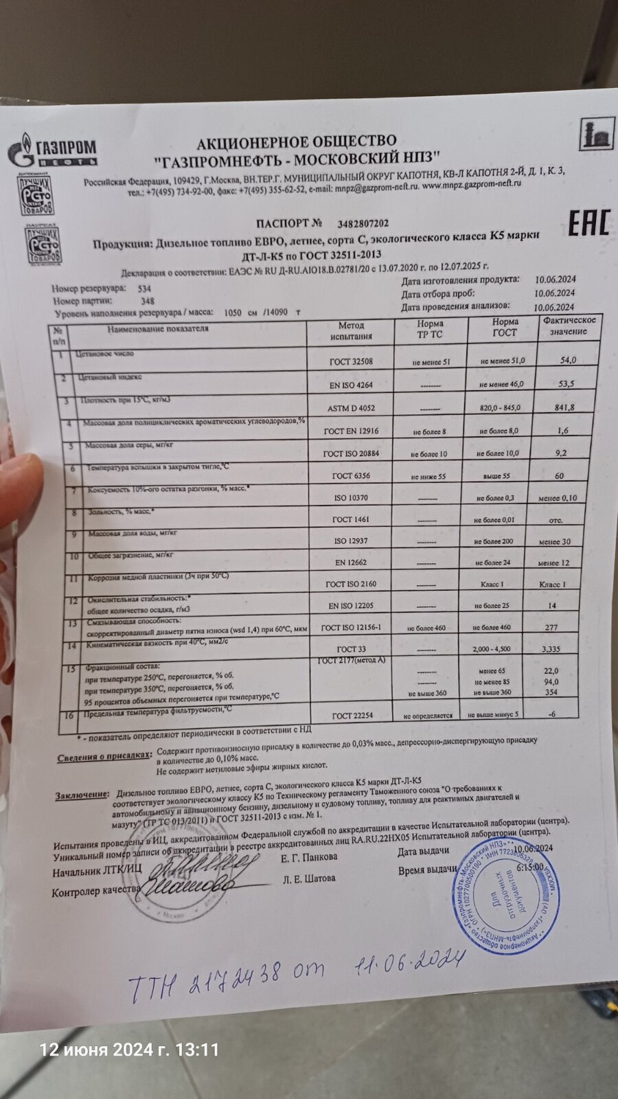

6 часов назад, kap сказал:

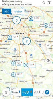

G-ДТ и обычное ДТ с московского НПЗ разные продукты. В G-ДТ есть многофункциональная присадка, в обычном его нет. Так же в приложении ГПН можно сделать поиск АЗС, где продается именно G-ДТ

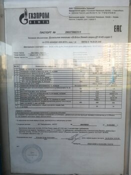

Налил G ДТ на Мичуринском.
Ну вот, как GДт, так паспорт стали вывешивать, актуальный, на автоматической. Раньше днем с огнем актуальный не сыскать было там. Но ценник..под 65 рэ
