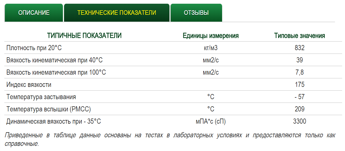

Вот ещё, Yacco lube w 0w-20 508.00/509.00 вязкость при 100С - 7,8ед. При 40С - 39ед.

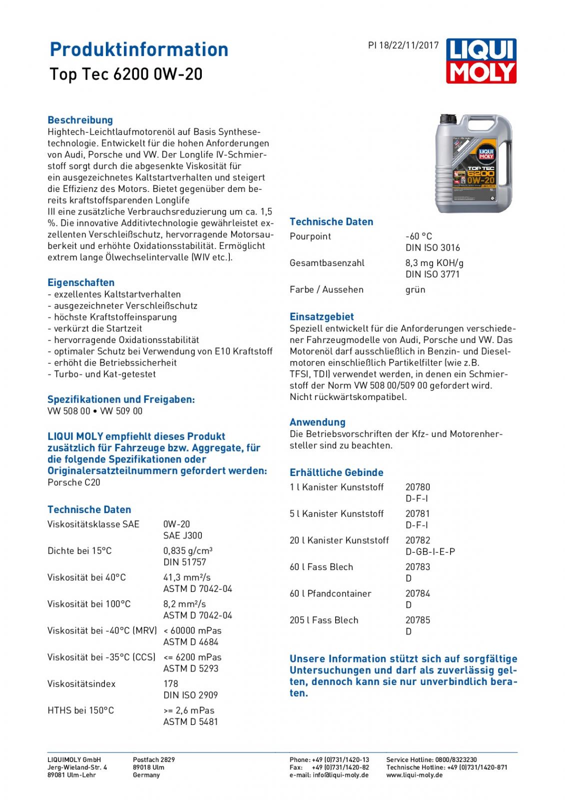

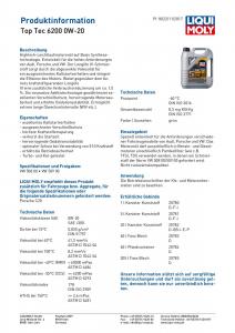

Вот от LiquiMoli Top Tec 6200 0w20 508.00/509.00 Вязкость при 100С - 8,2ед. Вязкость при 40С - 41,3ед.
