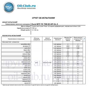

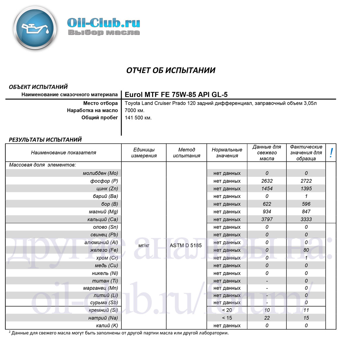

Eurol MTF FE 75W-85 API GL-5 отработка с заднего дифференциала Toyota Land Сruiser Prado после 7 000км
Масло трансмиссионнное: Eurol MTF FE 75W-85 API GL-5
Автомобиль: Toyota  Landcruiser Prado V6 4.0 1GR-FE 2008 (блокируется только меж осевой дифференциал)
Общий пробег на одометре: 141 500км
Пробег на масле: около 7 000км
Срок эксплуатации: около полгода
Режимы: Город 90-100%.
Объем заливаемого масла: 3.05л без блокировки заднего диференциалла
Отбор масла: Шприц
Присадки: не добавлял.
Eurol MTF FE 75W-85 API GL-5 отработка с заднего дифференциала Toyota Land Сruiser Prado 7000км (UAO BASE).pdf
Eurol MTF FE 75W-85 API GL-5 отработка с заднего дифференциала Toyota Land Сruiser Prado  7000км (UAO BASE) копия.jpgR06015 копия.jpg

По сравнению с предыдущим анализом после 40 тыс км,
40 тыс км на 80W-90 = 785ppm железа.
Здесь если чисто виртуально представить, 40 тыс поделить на 7 тыс = 5.7 раз меньше пробег. 5.7 * 80ppm железа = 456ppm.
если представить, что столько же проехал на Eurol MTF FE 75W-85 API GL-5 = 456ppm железа.
Вроде бы пока от низкой вязкости износа больше не стало, вероятно даже меньше.
да я просто сделал анализ для эксперимента фильтрон N4, ну а раз из этого узла слито, то решил оформить отдельно в промежуточный анализ. :)
Для меня этот анализ в некотором роде успокоение, потому что кто его знал как поведет себя задний дифференциал на не рекомендованном 75W-85, ведь у меня в мануале 80W-90 :)
Нельзя так сравнивать, металлы износа нелинейно увеличивается, тем более ты на этом масле зиму не застал. Зимой достаточно пару раз побуксовать на непрогретой машине - износ увеличивается, получаешь плюсом железо в масло, летом едешь не спеша по трассе - износ уменьшается, металлы практически не увеличиваются и т.д.
Поэтому анализ не показательный, чтобы какие-то выводы делать - слишком маленький пробег...
Отчасти согласен, отчасти нет. Возможно железо будет прибавляться линейно или почти линейно, у меня Fulltime 4WD. Если помнишь по двигателям, зимой износ не увеличивается значительно в сравнении с летом. Здесь возможно тоже самое.
А отчасти согласен - никто не знает как на самом деле будет, потом проверим. :) Почему и написал выше.
Алекс в самом низу пробка, там несливаемый остаток все равно будет за счет деталей что в масле, но не много я думаю.
Я думал сделать его после 40 000км так же, полный с вязкостями.
