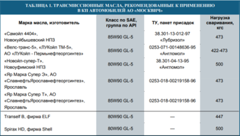

Barmaley 3 969 Опубликовано: 23 ноября 2017 Поделиться Опубликовано: 23 ноября 2017 База масел в трансмиссию МЗМА-АЗЛК-ИЖ и ЛАДА-классики. Подобраны аналоги ТСП-15, ТАП-15, ТАД-17. В списке масел для КПП-неагрессивные к медным и латунным синхронизаторам (тест ASTM D130 = 1..2). Масла в трансмиссию_АЗЛК и Лада-класики.xls 4 Ссылка на сообщение

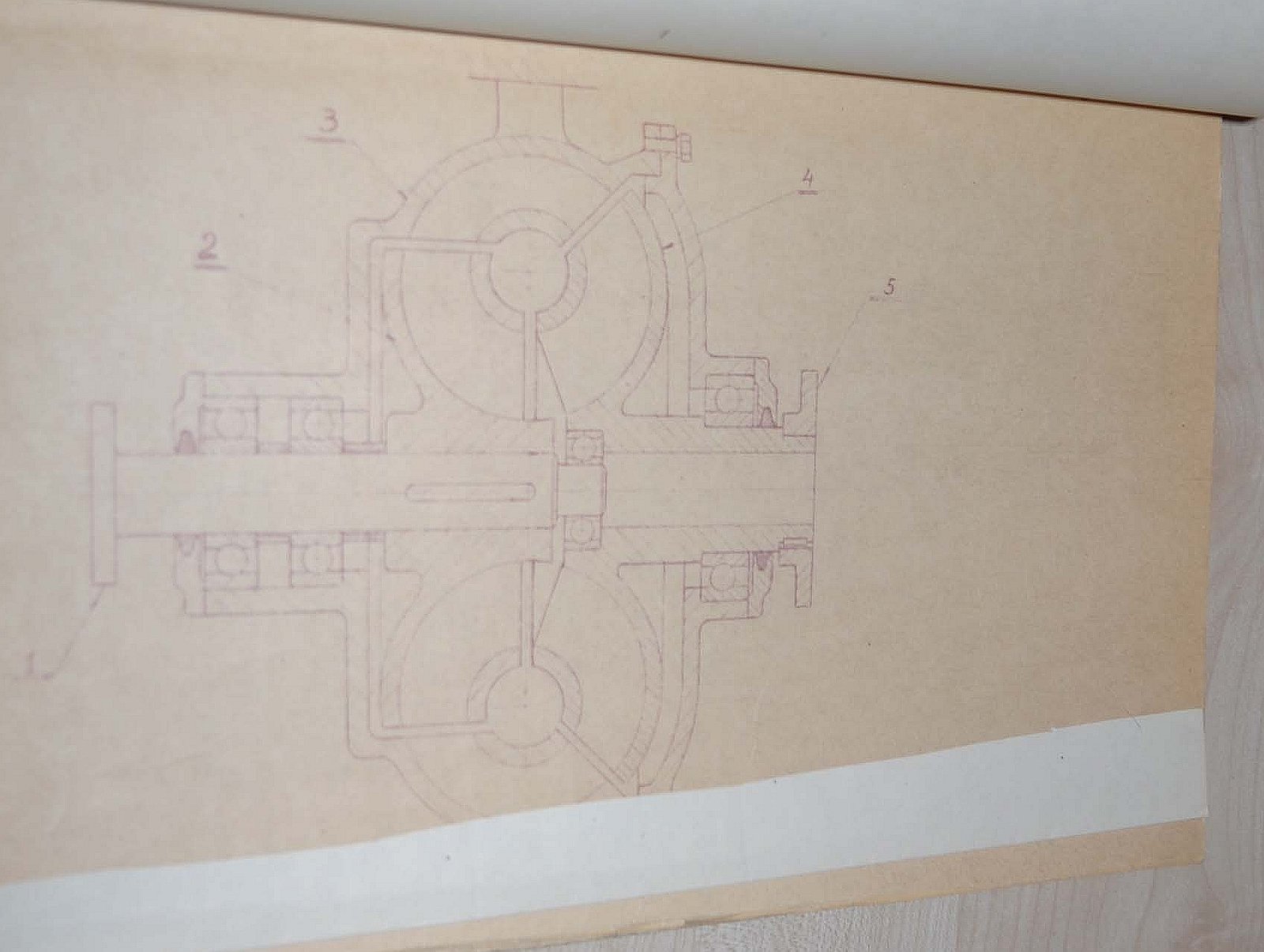

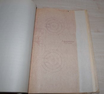

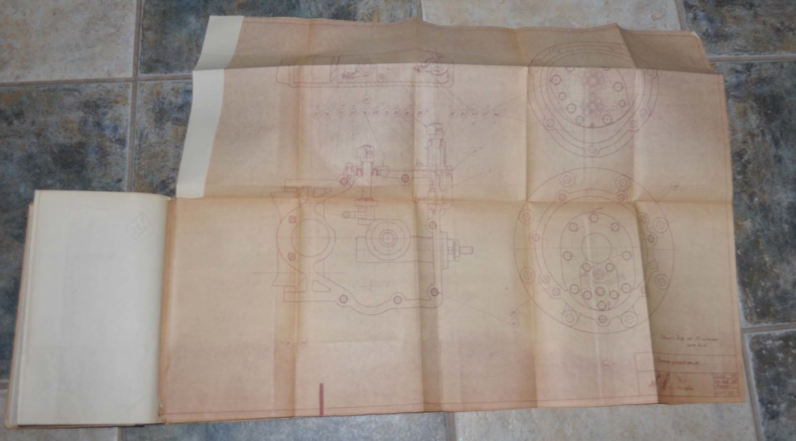

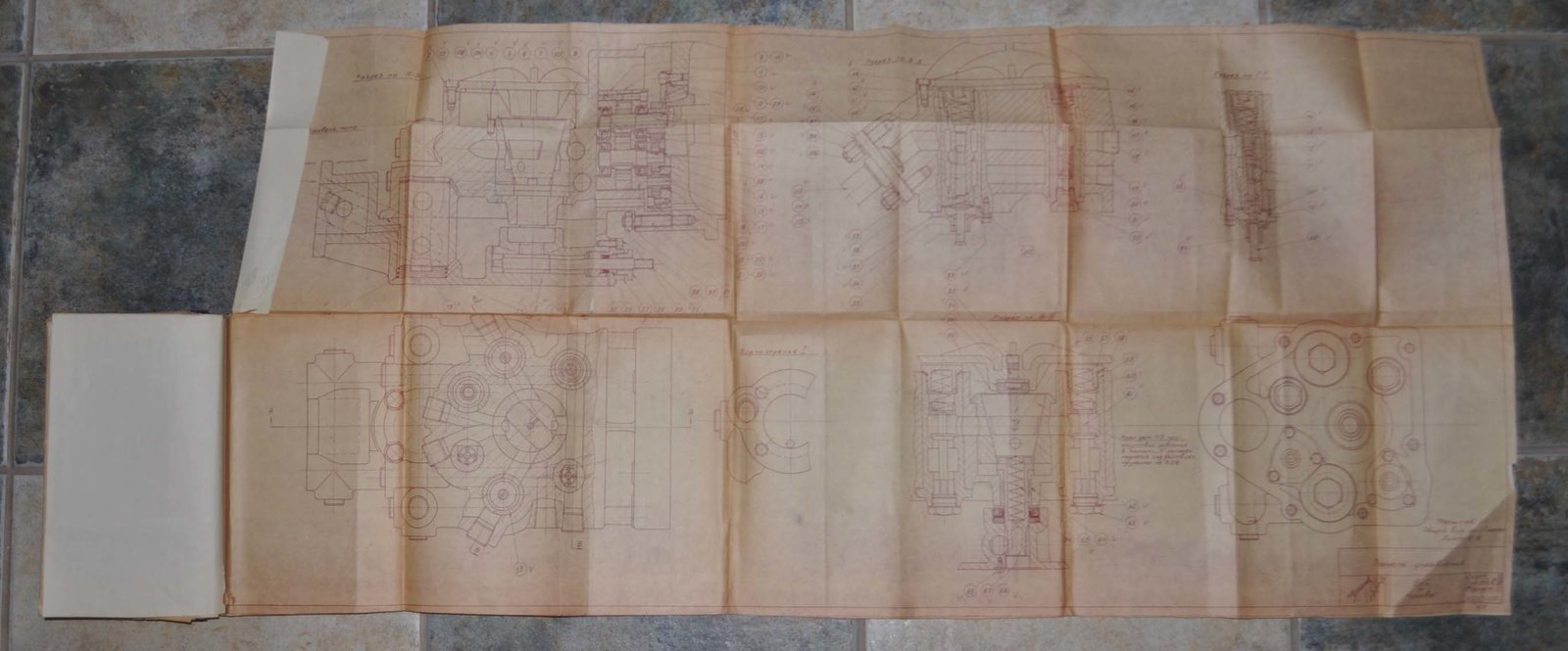

Barmaley 3 969 Опубликовано: 23 июля 2020 Автор Поделиться Опубликовано: 23 июля 2020 vanogud Всплыло ещё кое что интересное. Итак, пакет чертежей под экспериментальную конструкцию гидропривода 401. Сохранился. Решаю вопрос с покупкой. Скрытый текст Из всего интересно вот что: 1-е поколение гидромуфт 'Москвич' Ссылка на сообщение

Barmaley 3 969 Опубликовано: 4 декабря 2020 Автор Поделиться Опубликовано: 4 декабря 2020 (изменено) Книга В.И.Лапидуса и В.А.Петрова Гидромеханические передачи автомобилей имела второе издание в 1961 году. Некоторые уточнения по поводу экспериментальной гидпромуфты 'Москвича', которая испытывалась в середине 1950-х. В качестве шасси был выбран Москвич-401. Возможно, именно он и сохранился. Скрытый текст Изменено 4 декабря 2020 пользователем Barmaley 1 Ссылка на сообщение

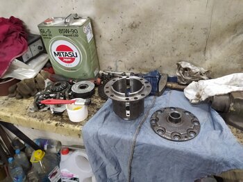

Barmaley 3 969 Опубликовано: 11 января 2021 Автор Поделиться Опубликовано: 11 января 2021 Mitasu MJ-412 в москвичёвском самоблоке. http://moskvich-club.by/blog/index.php?action=blogview&cid=67&id=23#23 Паспорт на самоблокирующийся дифференциал 21251-2403010 Скрытый текст И фото в процессе. Скрытый текст Цитата Итого: С регулировкой ГП угадал. Теперь шумит только КПП. По рулежке разницы с LSD и без особо не почувствовал. По льду парковаться заметно лучше. Подождем снегопадов. Ссылка на сообщение
YRKO-1 2 Опубликовано: 28 февраля 2021 Поделиться Опубликовано: 28 февраля 2021 (изменено) По поводу масла в коробку москвич 2141. Нагрузка сваривания не меньше 400кгс. а вобще чем больше тем лучше. И обязательно GL-5 Изменено 28 февраля 2021 пользователем YRKO-1 2 Ссылка на сообщение

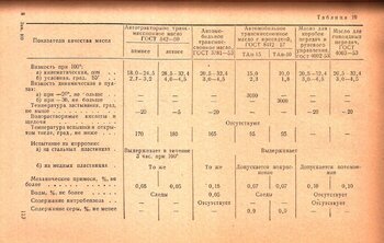

Barmaley 3 969 Опубликовано: 9 июня 2021 Автор Поделиться Опубликовано: 9 июня 2021 Итак, в предшественнике справочника Мотовилина, хотя и представленном в виде учебника (С.М.Шварц, П.П.Леман Автомобильные эксплуатационные материалы и шины., М., 1958 год.) нашёл достаточно интересный взгляд на автожижи в трансмиссию. Отражён переход к массовому производству машин с несколько иными авторасходниками. Кстати, жижи для ЗИМ и ЗИЛ-110 потом всё равно попали 'в оборот' на массовых машинах. Ссылка на сообщение
