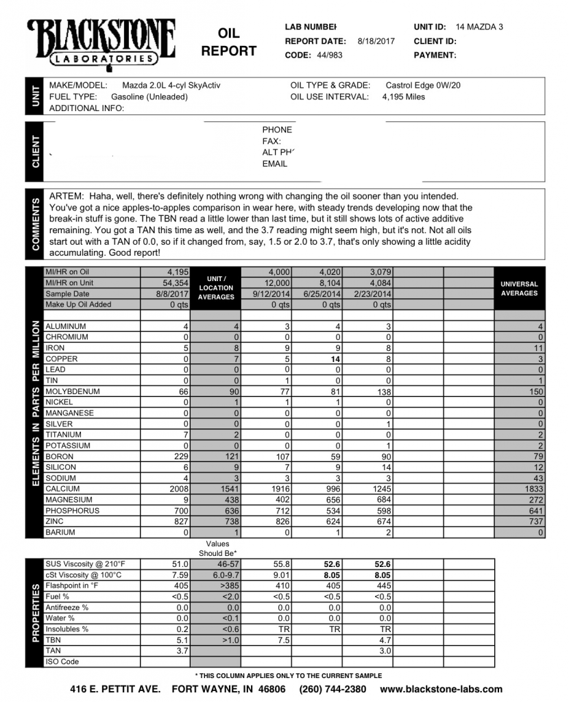

Это масло прошло 478мтч. Перекат в 2.5 раза.
Для w20 илсака это катастрофа. Казалось бы. Но 100 железа износа разделить на 2.5 это 40ppm железа на 200мтч, что для обкатки нормально.
И мазды славятся своей беспроблемностю и надежностью, особенно по движкам. Получается такой износ это норма.

Интерсный анализ, довольно много меди 44 ррм, при этом совсем нет ни олова ни свинца, какие то похоже медные регулировочные элементы начали изнашиваться, какие мысли на этот счет?
Теплообменник какой? Вообще медь прослеживается на первых анализах и не только у Мазда. Где-то долго держится.
@VAn12, как знаток Мазда и вообще знаток (уважаю!) утверждает, что "Медь у наших моторов долго присутствует в анализах, тысяч до 40-50 где-то"
