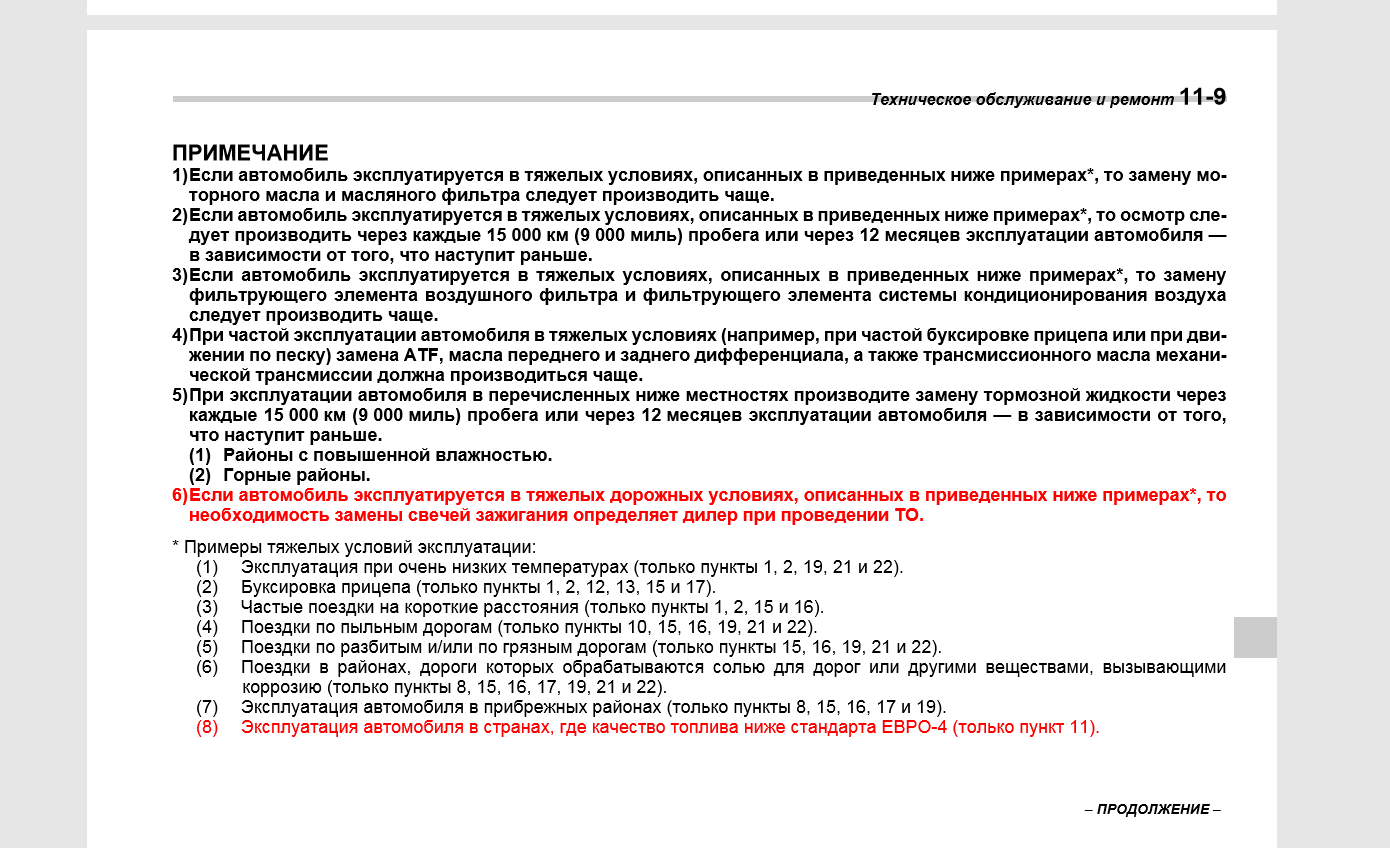

Mazda рекомендует замену масла с фильтром через каждые 7500 км или 6 месяцев, что наступит раньше в сложных условиях эксплуатации раздел 6 страница 5 Руководства по Эксплуатации Mazda
Субару нет (зато у них есть нулевое ТО)!
Да, покопался сейчас чуток и действительно, субару не пишет конкретно сократить в два раза на примере Subaru Impreza (GH/GE) 2011MY, пишет только, что следует производить чаще.
p.s. и вы знаете, мне подход субару нравится больше, чем когда производители пишут про сокращение в два раза 7500/6 месяцев. На моём примере, у меня за 7500/6 месяцев получается аж 375м.ч., я считаю это многовато, если так менять как в мануале. Поэтому ориентируюсь на 200м.ч. идеально, 250м.ч. очень хорошо, 300м.ч. хорошо, но это только в том случае, если авто не продавать через 3 года, ну или даже 5 лет.
Если внимательно читать инструкцию к Mazda CX-5, то в книге чётко прописанно. В тяжёлых условиях 5 тыс км, 7,5 тыс км ( там есть условия эксплуатации, для каждого интервала они разные) Замену фильтров, жидкостей при тяжёлых условиях сократить вдвое.
И хорошо! Только почему все по 15000 км ездят и их с гарантии не снимают? Потому что рекомендация!
Да, покопался сейчас чуток и действительно, субару не пишет конкретно сократить в два раза на примере Subaru Impreza (GH/GE) 2011MY, пишет только, что следует производить раньше
Вот кстати и нулевое ТО у Субару.
