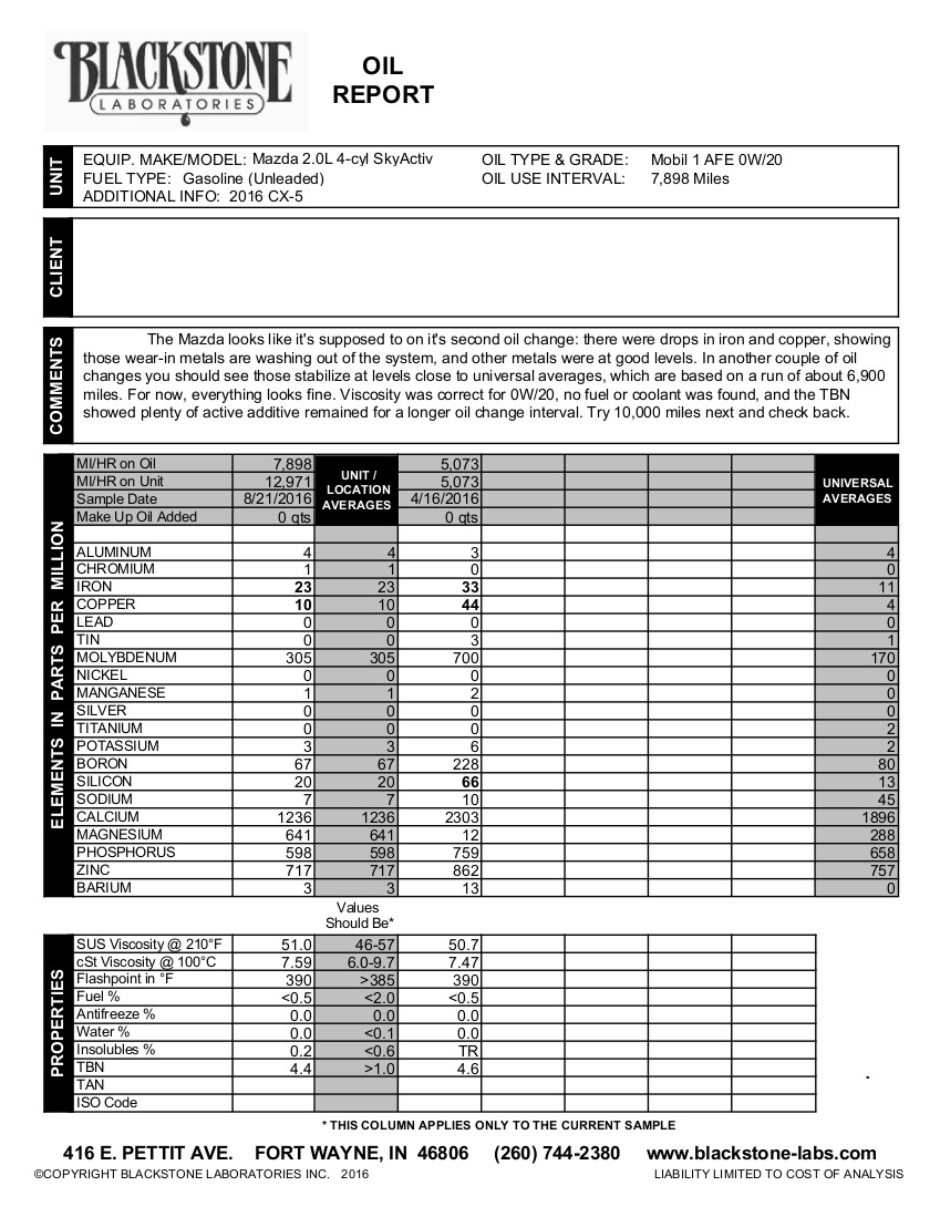

Масло первой конвейерной заливки Mazda CX-5 отработка после 15 300км
У plm молибдена меньше почему то всегда. Но возможно тут не plm а просто содержание его уменьшилось в более современных маслах...
Вообще по сути автору отработки хочу сказать, ничего не пугайся это нормальная притирка нового двигателя сошедшего с конвейера. Нет ничего страшного.
Ну а по содержанию топлива, эти моторы льют топливо в картер, мы к этому уже привыкли, это норма для них :)

Всё верно, 6 таких смен масла и гарантия закончилась. Закончилась вместе с ресурсом мотора
Ничего общего с реальностью.
Миллионы машин по миру с таким сервисом, попадают в руки бережливому владельцу который меняет масло чаще и продолжают радовать своего нового хозяина.
Большинство форумчан купившие Б\У на вторичке получили аналогичный среднестатистический сервис мотора, начали менять масло чаще, получили в отработках искомые 10-20 ррм. и Охают за убийственное обслуживание О.Д. интервалами.
Видел множество моторов с таким интервалом и идеальной чистотой под К.К. Две укороченные смены масла и мотор по сдешнему молод, и прошлый хозяин красава.
Самое страшное что может случится для дальнейшей перспективы, это засирание мотора. Если мотор остался чистым, то ресурс его в реалии не снизился, снизился он только у испуганных количеством железа в отработке.
Все имхо.

Не Total. Во-первых, в данном случае масло конвейерное (первой заливки). Во-вторых, на сборочных конвейер во Владивостоке двигатели приходят заправленными маслом. В-третьих, эти движки SkyActiv-G производят в Hiroshima Plant. Итого (моё мнение): японцы на заводе в Хиросиме льют явно не тоталевское масло, а что-то азиатское.

Не соглашусь. Как уже сказал, показатели износа по железу и алюминию тут аномально высокие, даже для притирки. Насколько это скажется на дальнейшей беспроблемной жизни мотора сказать очень сложно, но явно ресурса ему не прибавит. Ну а то, что 5-6 таких интервалов засрут мотор - это практически гарантированно. Так что пусть автор наоборот испугается и начнет менять масло в 2 раза чаще, если планирует эксплуатировать авто больше 3-х лет, а не только в период гарантии
я думаю моточасов просто много, поэтому металлов много, накопил за столь длительный пробег в тяжелых условиях...
Это притирка нового мотора, посмотри притирку на малоизносном моторе 2gr-fe с самого конвейера, там еще страшнее некоторые элементы :) Это отработка itseasy с его мотора.

Согласен во время притирки менять масло нужно почаще все таки. 3-5 тыс км. Лишним не будет... :)
Я тут глянул мануал на CX-9 2.5 Skyactiv turbo - кОшмарный ужОс: интервал замены 15 тыс. и противоречащие друг другу рекомендации по маслу для Европы и Америки.
Тяжелые условия эксплуатации у нас, эт понятно = в книге Mazda японцы так указали интервал в 7500 для таких условий + город 90%  = я б на 7000 менял, а то и раньше. У самого скайактивная 6 = 400 только прошла = думаю к 2000-2500 заводскую заливку заменить.

Да не за что, в копилку опыта, теперь уж точно будем знать, что нулевое, промежуточное ТО делать нужно если машину любим))) если нет то и х...й с ней)))))))) можно вообще не менять)))))
