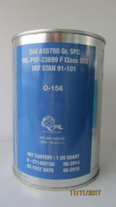

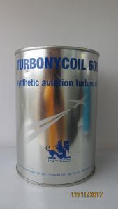

Прислали мне тут на анализы свежих масел - никто не скидывается. Подогреваю интерес :D
Mobil Jet Oil 2 свежее (для турбин самолетов)
Эксперименты форумчан с данным маслом
dimm7777
synthetic esters based in a mixture of 95% C5-C10 fatty acid esters of pentaerythritol and dipentaerythritol;
синтетические сложные эфиры, основанные в смеси 95% C5-C10 сложных эфиров жирных кислот
пентаэритрита  и дипентаэритрита
Они же Полиолэстеры, они же   ПОЕ, в данном случае ето микс 95%  ПОЕ и еще  чегото.....3% tricresyl phosphate (Phosphoric acid, tris(methylphenyl) ester, CAS No 1330-78-5);
Ниже файл   Полиолэстеровых Баз  предлагаемых на американсом рынке
dipentaerythritol  в таблице calЕster F ( сST 8.8 , FP283 c)
pentaerythritol  в таблице calEster J  ( сST 4.9 , FP258 c)
В зависимости от соотношений dipentaerythritol и pentaerythritol  вязкость и необходимые свойства
второй лист файла диаграмма по свойствам
Polyol Ester Product Line.pdf
Изменено пользователем ваня 30
