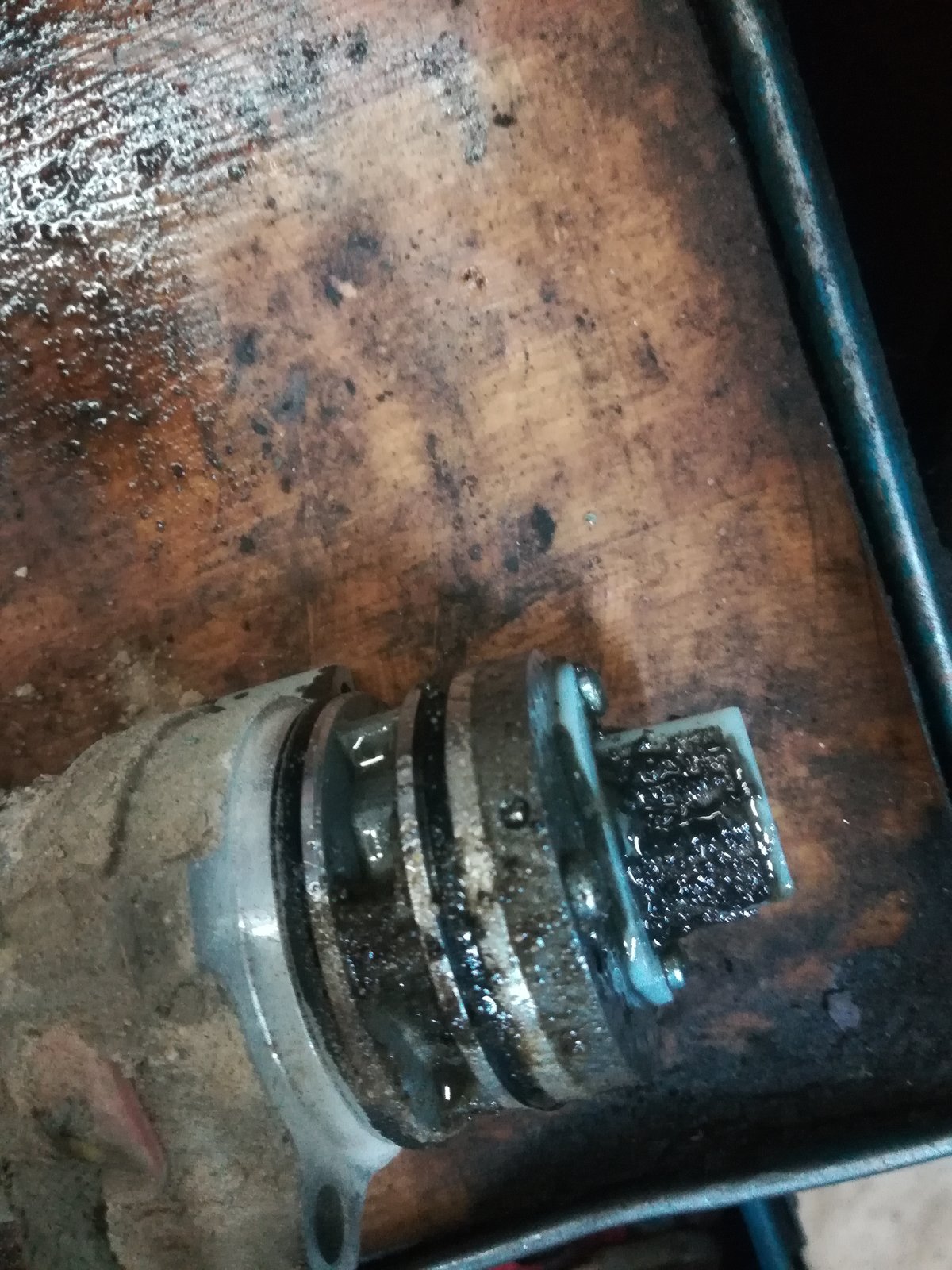

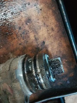

Фишер 15 Опубликовано: 8 июня 2019 Поделиться Опубликовано: 8 июня 2019 Залил на пробеге 31000. Сетка была в грязи(не сопли). Промыли, залили, прокачали. Замену планирую через 10000, как рекомендуют. Пока проехал 600 км. Оценивать рано 0 Цитата Ссылка на сообщение Поделиться на других сайтах
chif21 15 Опубликовано: 10 июня 2019 Поделиться Опубликовано: 10 июня 2019 (изменено) В 09.06.2019 в 00:55, Фишер сказал: Залил на пробеге 31000. Сетка была в грязи(не сопли). Промыли, залили, прокачали. Замену планирую через 10000, как рекомендуют. Пока проехал 600 км. Оценивать рано о, ну уже кое что... сколько в итоге банок брать? 1 или 2-е? хочу просто насос снять и промыть сетку - всё! Не понял про ..."прокачали", что значит? Изменено 10 июня 2019 пользователем chif21 0 Цитата Ссылка на сообщение Поделиться на других сайтах
Фишер 15 Опубликовано: 19 июня 2019 Поделиться Опубликовано: 19 июня 2019 Я взял сразу две банки с учетом смены через 10000 км. Прокачали образно. Залили по уровень, завел машину, чтоб насос наполнился и потом опять долили 0 Цитата Ссылка на сообщение Поделиться на других сайтах
Фишер 15 Опубликовано: 19 июня 2019 Поделиться Опубликовано: 19 июня 2019 1 Цитата Ссылка на сообщение Поделиться на других сайтах
Фишер 15 Опубликовано: 19 июня 2019 Поделиться Опубликовано: 19 июня 2019 0 Цитата Ссылка на сообщение Поделиться на других сайтах
Bladislav 8 Опубликовано: 19 июня 2019 Поделиться Опубликовано: 19 июня 2019 1 минуту назад, Фишер сказал: Это в какой момент фото? После 10 тысяч пробега или до замены? 0 Цитата Ссылка на сообщение Поделиться на других сайтах
СИНТЭКС 12 727 Опубликовано: 19 июня 2019 Поделиться Опубликовано: 19 июня 2019 2 минуты назад, Bladislav сказал: Это в какой момент фото? После 10 тысяч пробега или до замены? Судя по датам - до замены. Какой же срачь в пятерках!!! У меня в четверке после 30 ткм даже близко такого нет 0 Цитата Ссылка на сообщение Поделиться на других сайтах
chif21 15 Опубликовано: 19 июня 2019 Поделиться Опубликовано: 19 июня 2019 15 минут назад, Фишер сказал: Я взял сразу две банки с учетом смены через 10000 км. Прокачали образно. Залили по уровень, завел машину, чтоб насос наполнился и потом опять долили Понял про две банки, спасибо. А в итоге, сколько грамм влезло с прокачкой??? 0 Цитата Ссылка на сообщение Поделиться на других сайтах
Фишер 15 Опубликовано: 19 июня 2019 Поделиться Опубликовано: 19 июня 2019 (изменено) Это первая замена после покупки. Второй раз еще не менял. Влезло около 800 мл Изменено 19 июня 2019 пользователем Фишер 0 Цитата Ссылка на сообщение Поделиться на других сайтах
