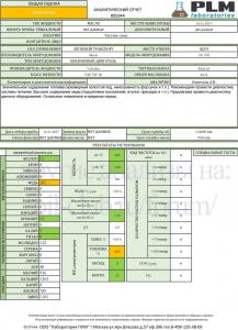

АлексейА 681 Опубликовано: 14 ноября 2017 Поделиться Опубликовано: 14 ноября 2017 (изменено) Valvoline Maxlife 5W-30 + присадка Cupper для всех видов моторных масел отработка на Skoda Superb после 7000кмValvoline Maxlife 5W-30+Cupper отработка на Skoda Superb после 7000кмМасло: Valvoline Maxlife 5W-30Автомобиль: Skoda Superb 2011 год, 2,0TSI (200 лс при рождении, после чипа REVO 250-260 лс, чип был сделан примерно на 20 000)Общий пробег на одометре: 124 033 кмПробег на масле: 7000 кмМоточасы: 150Израсходованное топливо: примерно неизвестноДоливки масла: нет.Присутствие отложений в двигателе ДО: нет.Присутствие отложений в двигателе ПОСЛЕ: нет.Автозапуск: не использовалсяНаличие чип-тюнинга: да.ГРМ: цепьПредпусковые подогревы: не использовалПериод эксплуатации:лето зима (+35 до 0)Срок эксплуатации: 3 месяца.Топливо: Бензин 95 иногда 98. Марок разныхРежимы: незнаюФильтр масляный: ОригиналФильтр воздушный: малеОбъем заливаемого масла: 4,9 литраОтбор масла: Шприцом медицинским 150ml через щуп полиэтиленовую бутылку 0.5лЧто было до этого масла: Периоды смены 7500км, 0-15000 - заводская заливка15 000-82 500 каждые были кастрол 5-30 (с 504 допуском), Мобил 0-40, Адиннол 0-40 , kixx 5-40(один раз) сейчас не вспомню последовательность82 500 - 90000 Amsoil SS 5-30, Amsoil European Car Formula 5W-30 + LM Molygen Motor Protect , кастрол 5-30 (504 допуск), Maxlife 5W-30Промывка промывочным маслом: долгоиграющая промывка ликви моли на 100-150 км или винс 500 кмУсловия для масла были довольно простыми, из 7000 4000 была поездка на юга Valvoline Maxlife 5W-30 + Cupper Skoda Superb 7000км.pdf Изменено 14 ноября 2017 пользователем АлексейА 4 Ссылка на сообщение
torcon 85 565 Опубликовано: 14 ноября 2017 Поделиться Опубликовано: 14 ноября 2017 Алексей я немного не понял Cupper в каком виде был? По отработке, судя по меди его было много :) Ссылка на сообщение

Pavel_NSK 9 572 Опубликовано: 14 ноября 2017 Поделиться Опубликовано: 14 ноября 2017 (изменено) Зачем так рано слили? До 10000 км можно было смело катать и это самый минимальный прогноз. Сопоставить с предыдущими? Все равно не получится - моточасов существенно меньше. У Вас предыдущее масло С3 выдержало 7000 км и еще запас был. Куппер тоже непонятно как отработал (не сравнить с прошлыми анализами), может расход снизился? Вечного двигателя не нашёл поиски продолжаем. Если цель поиск, то можно продолжать. А если просто хорошее масло по адекватной цене - я бы и не дергался больше. Отличное масло. Изменено 14 ноября 2017 пользователем Pavel_NSK Ссылка на сообщение

Booster 2 244 Опубликовано: 14 ноября 2017 Поделиться Опубликовано: 14 ноября 2017 Отличная отработка. Хороший движок у Фолькса 2.0 ТСИ, маслу не вредит даже с чипом, железа немного, заслуг у масла отменять тоже не стоит, все что надо оно выполнило и не особо устало. 10000км нормальный интервал Ссылка на сообщение
spieler 403 Опубликовано: 14 ноября 2017 Поделиться Опубликовано: 14 ноября 2017 (изменено) Условия для масла были довольно простыми, из 7000 4000 была поездка на юга ну тут 150 мч всего, вязкость просела на 1, ив вырос на 10 чип все же льет неплохо. кислотное меньше чем у свежего)) и титан откуда то вылез... p.s. а масло совсем не уходит? Изменено 14 ноября 2017 пользователем spieler Ссылка на сообщение
АлексейА 681 Опубликовано: 14 ноября 2017 Автор Поделиться Опубликовано: 14 ноября 2017 @spieler, мне кажется больше топлива от частых коротких поездок. От дома до ТЦ 2-3 км и двигатель даже на 90 не выходит. Сейчас двигателю негде раскрыться, даже при половине газа машина буксует. Ссылка на сообщение
