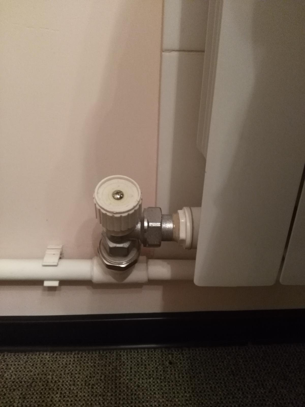

Я, вот в место термоголовок вот такие механические регулировочные краны поставил. 8 лет полет нормальный.
Очень похожи на FARовские У меня такие же,только прямые,не угловые.Пока правда всего 4года.
