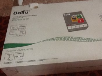

Вообщем, не мудрствуя лукаво, купил такой конвертер, сижу на даче в трусах после холодного пива, тестирую..... тепло))) (на улице около нуля). Первые впечатления положительные, ожидаемо недолго повоняло при включении, сейчас запаха нет, работает бесшумно, терморегулятор функционирует, щелчки слышны. Посмотрим как будет при морозах, ну и надёжность тоже надо оценить, хотя, теоретически, слабых мест быть не должно. Да, при работе на полной мощности, стенки нагреваются, рука терпит не более 2-3 секунд, ещё, в комплекте нет кронштейна для крепления на стену (хотя отверстия под него на задней стенке прибора есть, будем привычно колхозить)))).

Норм.
п.с. обои весёленькие:D

Сами хохотали когда покупали)))))

Мэйд ин Киржач?
У меня есть похожий. Использовал его в санузле в частном доме родительском. Глючная панель управления.
Протянул туда батарею из кухни, повесил Рифар и спрятал это русско-китайское чудо до лучших времен. Надеюсь не пригодится больше)))
А вот увлажнитель воздуха ballu у меня второй год без нареканий работает почти каждый день.
1 час назад, dimakudr сказал:
Мэйд ин Киржач?
А что глючного? Вроде вся панель управления - крутилка для регулировки температуры и кнопка-выключатель, чему глючить то?:shok:
У меня чуть другой с сенсорной панелью управления. Вот она глючит. Сделан в г. Киржач Владимирской обл.
4 минуты назад, dimakudr сказал:
Ясно :), я  специально выбирал кондовый вариант с механическим регулятором (вряд ли электронике понравятся большие перепады температуры на даче). Первый опыт использовани оказался очень положительным, дальше будет видно.
