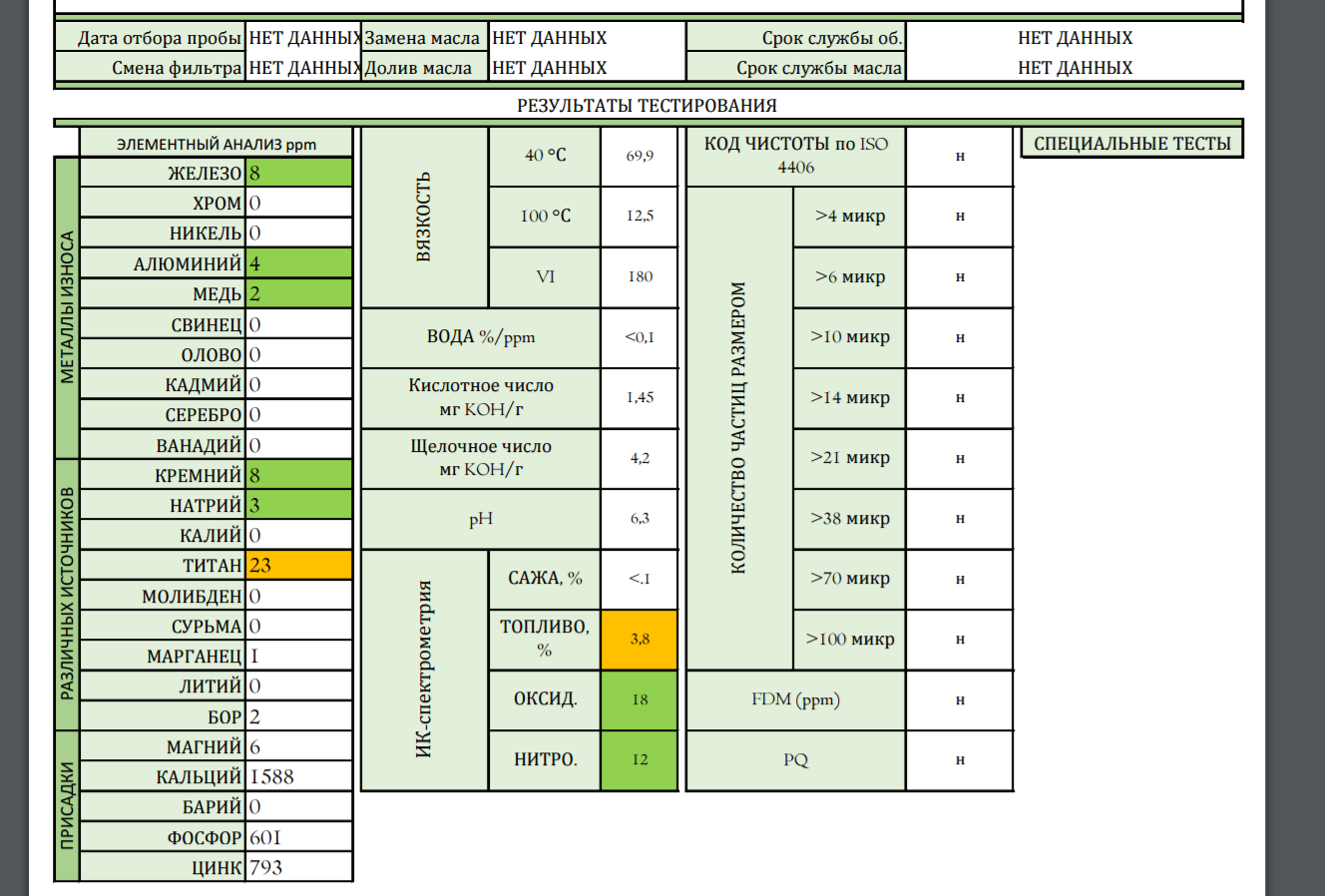

Castrol EDGE Titanium FST Professional OE 5w-30 отработка на VW Jetta после 17500 км

В тесте ЗР Кастрол был единственным кто стал более густым к концу срока. Это такая фишка у них?
А Авторевю разбирало один такой мотор 1.6 WV, там очень большой самоизнос уже на малых пробегах.

Я сломал всю голову, но элементы присадок (многовато Цинка и Кальция) и оксидирование (да-да, в ОЕ тоже 20, как и в LL) не оставляют мне иного варианта, кроме как переименовать это масло в Castrol Edge Professional OE 5w30. Да и у меня сложилась устойчивая убежденность, что канистру эту я в прошлом году видел и буквы ОЕ там присутствовали.

Мужики, верно ведь рассуждаю? Это масло не похоже на 504/507. Осталось еще эксперта подтянуть 8P
Изменено пользователем Dimmy
Верно. Не похоже.
p.s. Вот так выглядит отработка Castrol EDGE 5w30 LL

В роли "эксперта" выступил Дмитрий_, наглядно показав как выглядит масло 504/507 в той же лаборатории. В общем, это 90% ОЕ и 10% LL. Почему так? Ну, всяко бывает: вдруг концентрация элементов увеличилась за такой пробег (со стенок намыло) или в партии чуть больше пакета добавили...

А нам то как тему в итоге назвать с отработкой? :) Мне тоже показалось масло жирноватым для 504/507 по элементам.
@torcon, давай переименуем в Castrol Edge Professional OE 5w30. По всем параметрам подходит. Даже данные свежего можно вбивать.
@Dimmy, у нас этом масло идет как Castrol EDGE Titanium FST Professional OE 5w-30

@ModeratorSigma, да, отлично. Только официальные названия масел Castrol идут без Titanium FST. Это просто технология при производстве. Аналогично на Шеллах с GTL написано Pure Plus, но в наименовании масла это не отражается :)
