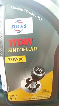

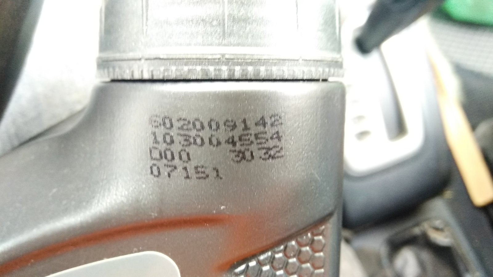

SAE 75W-80
Fuchs Titan Syntofluid SAE 75W-80 (Pour Point: -48°C / Viscosity @-40°C: 37.000 сP) p/n 600631697
http://alloils.ru/fuchs/item/download/525.html
Стало GL-4/GL-5 с января сего года. Артикул 602009142. Взято отсюда https://www.fuchs.com/fileadmin/no/Downloads/Brochures/Price_list/Pricelist_Norway.pdf
