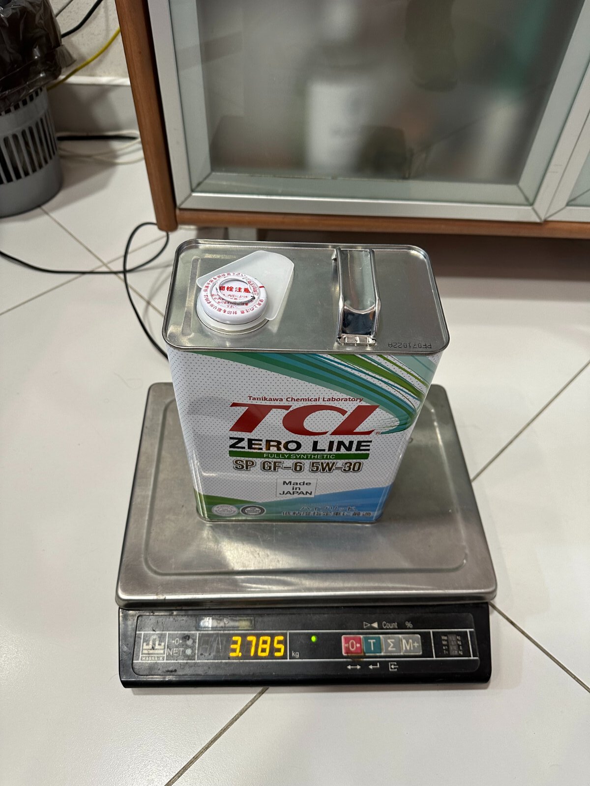

Здравствуйте,а какой вес оригинала 5w30,0w20  и этой поделки?
они еще и льют по весам, молодцы, почти все уроки учли :)
8 часов назад, torcon сказал:
В жестяной банке уровень с эталоном не сравнить, как в случае с пластиковой...
Тут скажу, что и японцы льют не с астрономической точностью, разбег в 10-30 грамм бывает, я проверял в прошлом году.
А 0w20 какой вес?.Может быть  3880кг  одна банка была или две с таким весом.
