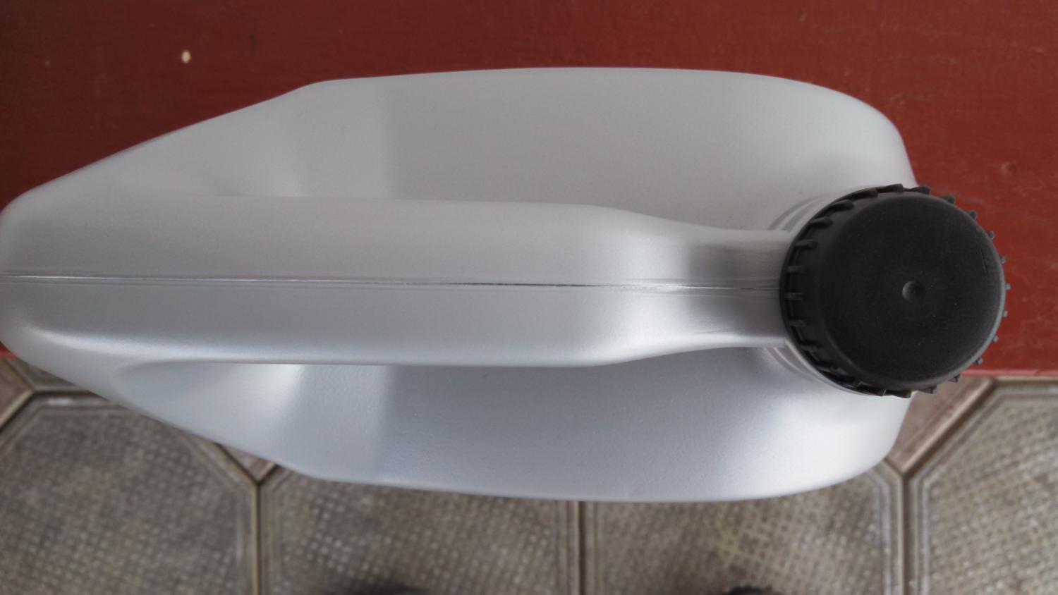

BadGarry 51 Опубликовано: 16 октября 2017 Поделиться Опубликовано: 16 октября 2017 Итак .. Добрался наконецто домой и дома сфоткал покупку то что это подделка- думаю сомнений нет. 1 Солнышко имеет 1 окантовку а не 2 2 Дата изготовления канистры 15 год а дата розлива 16 одновременно было пркуплен Лукойл Люкс с фордовскими спецификациями и был сравнен с тем 1 литром Формулы- которую Тут на форуме- признали настоящей и так как говорится найдите отличия 0 Цитата Ссылка на сообщение Поделиться на других сайтах

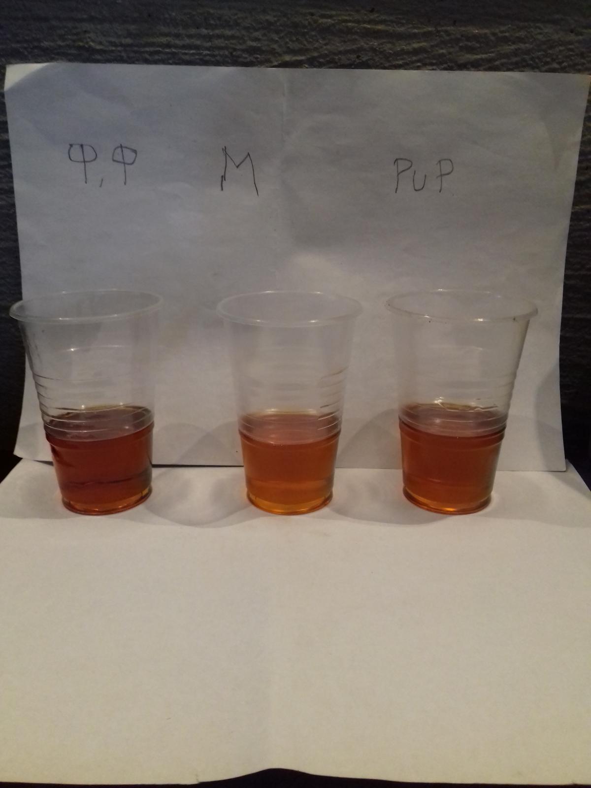

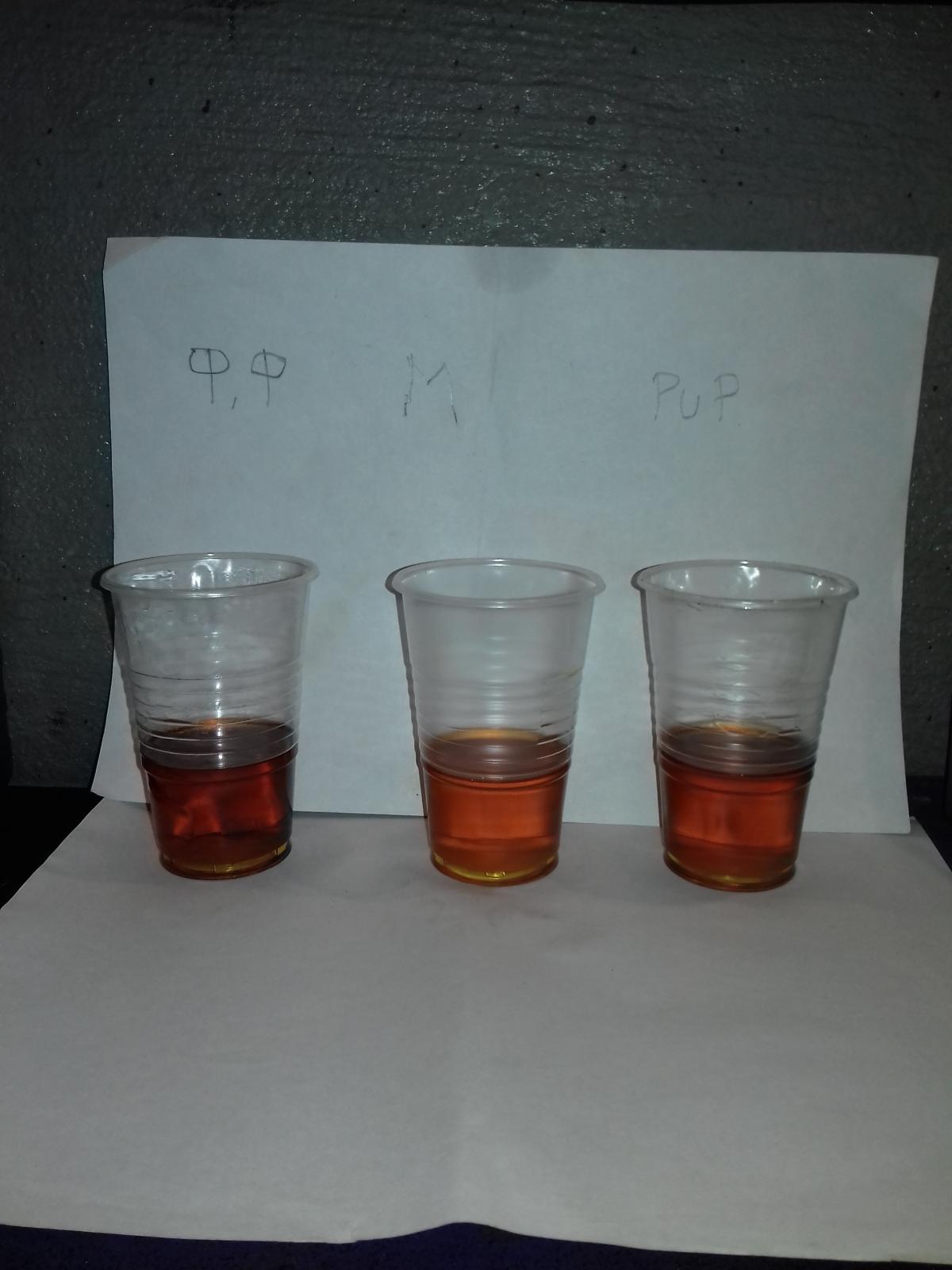

исламыч 5 495 Опубликовано: 4 ноября 2017 Поделиться Опубликовано: 4 ноября 2017 вот фото масел со вспышкой и без форд, мобил и пензоил 1 Цитата Ссылка на сообщение Поделиться на других сайтах
BadGarry 51 Опубликовано: 4 ноября 2017 Автор Поделиться Опубликовано: 4 ноября 2017 вот фото масел со вспышкой и без форд, мобил и пензоил ну а теперь в 3 бутылочки и в морозилку 0 Цитата Ссылка на сообщение Поделиться на других сайтах
исламыч 5 495 Опубликовано: 4 ноября 2017 Поделиться Опубликовано: 4 ноября 2017 (изменено) @BadGarry, один уже проверен лабой а остальные заморозку прошли, так что))) если все нормально будет и PUP анализ будет Изменено 4 ноября 2017 пользователем исламыч 0 Цитата Ссылка на сообщение Поделиться на других сайтах

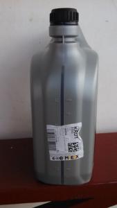

Ilrus 2 Опубликовано: 19 ноября 2017 Поделиться Опубликовано: 19 ноября 2017 Будьте внимательны! Мне в емексе пришла подделка форд формула 5w30, сейчас фото выложить не могу. Т.к. уехал на неделю. Канистра как у автора темы. Проверял заморозкой, результат как на этом видео: Повелся на цену 1420 р., поставщик MOVC. 0 Цитата Ссылка на сообщение Поделиться на других сайтах

Ilrus 2 Опубликовано: 25 ноября 2017 Поделиться Опубликовано: 25 ноября 2017 Подделка из емекс, поставщик movc 0 Цитата Ссылка на сообщение Поделиться на других сайтах

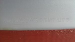

Denisan 23 Опубликовано: 25 ноября 2017 Поделиться Опубликовано: 25 ноября 2017 @Ilrus,как выяснил? Бэтч-код сфотай крупнее. 0 Цитата Ссылка на сообщение Поделиться на других сайтах
torcon 64 284 Опубликовано: 26 ноября 2017 Поделиться Опубликовано: 26 ноября 2017 Вы главное не перепутайте, не назовите нормальное масло подделкой не имея на то серьезных оснований, масло может оказаться нормальным... Емекс на сколько знаю серьезно борится с поставщиками однодневками и сам экспертизы проводит, потому как ему такие масла не нужны и не выгодны. 0 Цитата Ссылка на сообщение Поделиться на других сайтах
де нис 18 Опубликовано: 26 ноября 2017 Поделиться Опубликовано: 26 ноября 2017 что уж сразу подделка, на бэнч можно взглянуть? а что внутри,цвет запах? 0 Цитата Ссылка на сообщение Поделиться на других сайтах
Ilrus 2 Опубликовано: 26 ноября 2017 Поделиться Опубликовано: 26 ноября 2017 (изменено) @Denisan,@де нис, Я выше писал, что масло запарафинилось в морозилке. Сейчас поставил снова для фотоотчета. Я изначально, когда заказывал заподозрил, что может придти подделка т.к цена была на уровне люкса. Посмотрел в интернете кучу роликов как отличить подделку фф от оригинала и когда забирал канистру все её рассмотрел, все было ок, я даже думал отказаться от проверки масла в морозильнике, т.к канистра выглядела оч. убедительно. По запаху ни чего особенного сказать не могу, пахнет маслом, резкости нет. Сейчас снова поставил в морозилку, к вечеру выложу фото, для сравнения поставил люкс 5w30 (на фото слева, более тёмное). Изменено 26 ноября 2017 пользователем Ilrus 0 Цитата Ссылка на сообщение Поделиться на других сайтах
Denisan 23 Опубликовано: 26 ноября 2017 Поделиться Опубликовано: 26 ноября 2017 (изменено) @Ilrus,да,бэтч код не правильно нанесён,нолики не такие. Вот такие должны быть Изменено 26 ноября 2017 пользователем Denisan 0 Цитата Ссылка на сообщение Поделиться на других сайтах
Denisan 23 Опубликовано: 26 ноября 2017 Поделиться Опубликовано: 26 ноября 2017 (изменено) @Ilrus,надо в головной офис EMEX стучаться,жаловаться на этого поставщика. На форд фокус клабе тоже жаловались на этого поставщика http://ffclub.ru/topic/421885/jump_150/ Изменено 26 ноября 2017 пользователем Denisan 0 Цитата Ссылка на сообщение Поделиться на других сайтах

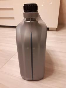

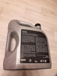

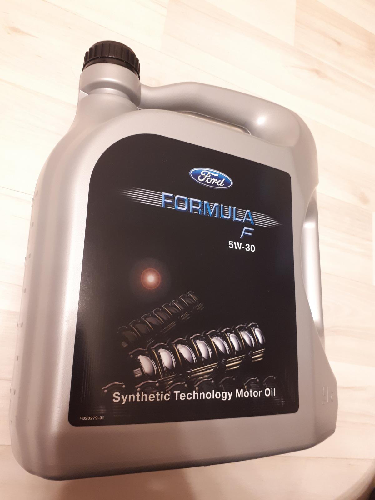

Helg1002 0 Опубликовано: 27 ноября 2017 Поделиться Опубликовано: 27 ноября 2017 (изменено) так же купил сегодня Ford Formula F 5w30. Похоже на оригинал, однако нет наклейки с голограммой и мерная шкала заходит на дно. Покупал в isnext.ru кто что думает? Изменено 27 ноября 2017 пользователем Helg1002 0 Цитата Ссылка на сообщение Поделиться на других сайтах
BadGarry 51 Опубликовано: 27 ноября 2017 Автор Поделиться Опубликовано: 27 ноября 2017 кто что думает? тк фотоаппарат искажает цветовую гамму - то трудно что либо сказать по лицевой этикетке смущает то что на дне канистры- по краю видны места заливки канистрыбеч вроде нормальный и дата совпадает с датой разлива и изготовление канистры думаю морозный тест - покажет более точно что залито да и в сентябре уже шли с голограммами 0 Цитата Ссылка на сообщение Поделиться на других сайтах
