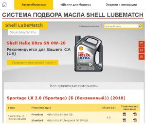

Это для чего такая картинка? Что хотели ею сказать? Хоть бы коммент оставили: тупость рекомендации или Ваше ИМХО его лить надо? Изменено пользователем Inzhener
Mobil столь же безаппеляционно рекомендует двадцатку. Ну, и кто кого сборет - кит или слон?

Эх. Широта души Шелл
я привёл именно G4KD
а какой мотор там в США..?? видимо ты привёл другой мотор..??
... или у спортиджа все моторы
на 2 литра бензин во всем мире одинаковые -- именно G4KD..??
это для другого мотора..??
Изменено пользователем Digital Ray
картинка не несёт какой-то указательной нагрузки,
просто ваш мотор G4KD -- в компьютерном подборе
а где ты смотрел эту "рекомендацию"..??
А вязкость рекомендуемого Valvoline SynPower FE далеко ушла от двадцатки? ;)
