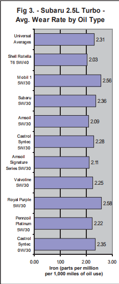

Есть ли существенная разница между различными брендами масел? Обсуждение статьи Blackstone - Brend New Perspective - The Oil Report July 2017.

Ну да на форуме давно выведено негласное правило, что сколько бренды масел не меняй (а часто и допуски масел), большой разницы в износе нет, он больше зависит от пробега, больших моточасов например, режима города и пробок, каких то случайных обстоятельств, типа заменил цепь ГРМ стала притираться со звездами итд :) C Blackstone сошлись во мнениях получается. :)

"Копая в бессрочный вопрос: «Какое масло лучше?» Трэвис Хеффельлингер
Недавно я разговаривал с клиентом, пересматривая результаты своего последнего нефтяного отчета, и разговор немного поменялся что-то вроде этого:
Он: «Итак, я использую Rotella в этом движке ... это лучший выбор?»
Я: «Кажется, что это действительно хорошо. Вы, вероятно, получите хорошие результаты с любым маслом, которое вы использовали, но это прекрасно работает ».
Он: «Было бы лучше, если бы я переключился на Mobil 1?»
Я: «Ну, можно, но я бы не ожидал больших изменений в износе двигателя. Мы находим, что тип масла обычно не имеет значения, когда дело касается износа металлов ».
Он: «А как насчет Амсоила? Я слышал, что это лучшая нефть.
Я: «Это хороший бренд. Мы просто не склонны видеть большую разницу в износе металлов между различными типы масла, поэтому в зависимости от того, какой вы хотите использовать, это нормально ».
Он: «Ладно, но как насчет этого нового материала Pennzoil Ultra? Я слышал, что это намного лучший продукт. В том, что лучше, чем Амсоил, или нет?
Я: [вздох ...]
Это обсуждение продолжалось некоторое время. И я знаю, что я не единственный аналитик, у которого был подобный разговор."

Если брать сранительные тесты одни масла чуть меньше износа по железу дают, другие по другим элементам. Если например мотор цепной можно подобрать масло с чуть лучшей защитой железа.

А если б ещё выяснилось что минералка и синтетика с допусками дают примерно одинаковые цифры износа - вот был бы шок контент.  :DD Хотя замеры с мотором Каминс как бы немного намекают.
Интересно (на примерно движка VW 1.9 дизель), что допуск VW 505.01 не дал какого то снижения цифр износа, а скорее даже наоборот. Какой смысл тогда этого допуска  :unknw:
Что они вам намекают)? В тесте на Cummins использованы масла минимум полностью на 2 группе, а то и 2+3 группа, а не та махровая минералка 1 группы, с которой вы всё трясётесь в профильной теме по минералкам :)

Ну да на форуме давно выведено негласное правило, что сколько бренды масел не меняй (а часто и допуски масел), большой разницы в износе нет...

Вот если б ещё в цифрах это узреть - залил минералку 100ppm железа, залили синтетику - хоба и 10 ppm!
Вот тогда бы стало всё понятно, господа товарищи расходимся - не все йогурты одинаково полезны.
А горящую минералку и то что она кольца засаживает , лично на своё примере не замечаю.
однобокая статья, все крутится у них вокруг износа,хотя они сами говорят что по износу разницы принципиальной нет между маслами. Насколько естественный износ является проблемой в исправном современном моторе? "идеальность" масла наверное нужно смотреть применительно к конкретному двигателю с его особенностями, слабыми местами, условиями эксплуатации, сроками замены.
