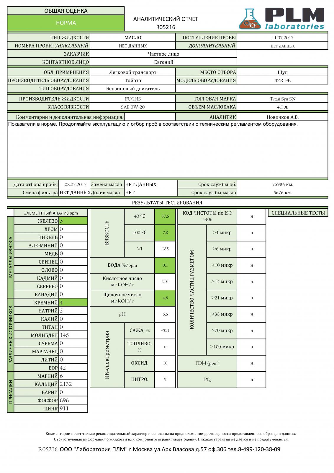

Популярное сообщение Евген48 29 066 Опубликовано: 30 августа 2017 Популярное сообщение Поделиться Опубликовано: 30 августа 2017 Fuchs Titan Syn SN 0W-20 отработка на Toyota RAV4 после 10090кмМасло: Fuchs Titan Syn SN 0-20 (канистра пластик, июнь 2016г., анализ свежего был из этой же канистры)Автомобиль: Toyota Rav4 - 3ZR-FE 2,0 л 146 л\с АКПП (вариатор), передний привод, 2013г.в. (4 поколение)Общий пробег на одометре: 70310-80400кмПробег на масле: 10090км.Моточасы: не считалИзрасходованное топливо: примерно 900л., средний расход 9,1л./100км Доливки масла: не доливалосьПрисутствие отложений в двигателе до: в горловине не видно, т.к. стоит пластина (пластина чистая), после: пластина и рядом чисто. Ремонтные работы: нет Чип тюнинг: нет ГРМ: цепьАвтозапуск: нетПредпусковые подогревы: нетСрок эксплуатации: 18.04.2017г. – 24.08.2017г.Топливо: бензин только Газпром 92 (в июне была заливка около 50л. Шелл v power 95).Режимы: город 60 /пригород 30 /трасса 10 (соотношение примерное, точно не считал).Фильтр масляный: ФильтронФильтр воздушный: ФильтронОбъем заливаемого 3,9л. (после откачки осталось 3,7л)Отбор масла: через щуп, двухкомпонентным шприцем (без резинки) Что было до этого масла: до 10000км. заводское Тойота, после из бочки дилерское Тойота 0-30 до 20000км, на 20000км залита Тойотовская подделка, 21900км-31300км Тойота 0-30, 31300-42500км. Тойота 0-30, 42500-52656км. Тойота 0-30, 52656-60227км Wolf Ecotech 0-20 60227-70310 Toyota 0-20 (пластик, Европа)Анализы в подписи. Эффект накопления кислой среды от перекатов с предыдущих интервалов исключен, остатки старого масло после последних замен откачивались станцией. Промывка промывочным маслом: не делалась, но при заливке данного масла была промывка аналогичным Fuchs 0-20. Fuchs Titan Syn SN 0W-20 Toyota RAV4 0-5676-10090км Евген48 (UAO BASE).pdf 8 Ссылка на сообщение

Евген48 29 066 Опубликовано: 30 августа 2017 Автор Поделиться Опубликовано: 30 августа 2017 (изменено) Когда же оно сдохнет, масло не слито :D Оффтоп п.с. там в бланке пдф +-10км., неправильно заполнил, не обращайте внимание. Ну и почему то нет цифр разжижения топливом, жду пояснений с лабы, возможно забыли Изменено 30 августа 2017 пользователем Евген 48 Ссылка на сообщение
Евген48 29 066 Опубликовано: 30 августа 2017 Автор Поделиться Опубликовано: 30 августа 2017 Предыдущий анализ, чтобы не искать 1 Ссылка на сообщение
pickupчик 418 Опубликовано: 30 августа 2017 Поделиться Опубликовано: 30 августа 2017 Неужели это он - вечный двигатель?))) результат до неправдоподобия хорош. 1 Ссылка на сообщение
Евген48 29 066 Опубликовано: 30 августа 2017 Автор Поделиться Опубликовано: 30 августа 2017 Вопросы конечно к лабе есть - фосфор. 1 Ссылка на сообщение
serbravo 8 Опубликовано: 30 августа 2017 Поделиться Опубликовано: 30 августа 2017 Железа - 0 за десять тысяч, - так не бывает))) Ссылка на сообщение
Евген48 29 066 Опубликовано: 30 августа 2017 Автор Поделиться Опубликовано: 30 августа 2017 Железа - 0 за десять тысяч, - так не бывает))) Да уж, было 3, стало 0, мистика :DD 1 Ссылка на сообщение
Dimmy 12 040 Опубликовано: 30 августа 2017 Поделиться Опубликовано: 30 августа 2017 Ну, Алюминий же через раз обнуляется. Пришла очередь железа. Ссылка на сообщение
NAK 1 552 Опубликовано: 30 августа 2017 Поделиться Опубликовано: 30 августа 2017 Все элементы отложились на внутренних поверхностях дрыгателя? :D 1 Ссылка на сообщение
Евген48 29 066 Опубликовано: 30 августа 2017 Автор Поделиться Опубликовано: 30 августа 2017 Вопросы конечно же не ко мне, а к двигателю и лабе :DD Проба была отобрана таким же способом как и первая, двигатель прогрет (поездка на 20-30км), примерно через 30мин. взята проба через отверстие масляного щупа, при этом трубка опускалась до упора Ссылка на сообщение
Gaffer 3 297 Опубликовано: 30 августа 2017 Поделиться Опубликовано: 30 августа 2017 Оффтоп Вопросы конечно к лабе есть - фосфор.При отправке образца не перепутали VOA и UOA - поди намерили свежим методом? :D Ссылка на сообщение
