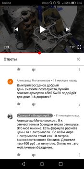

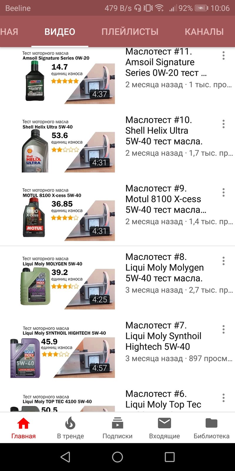

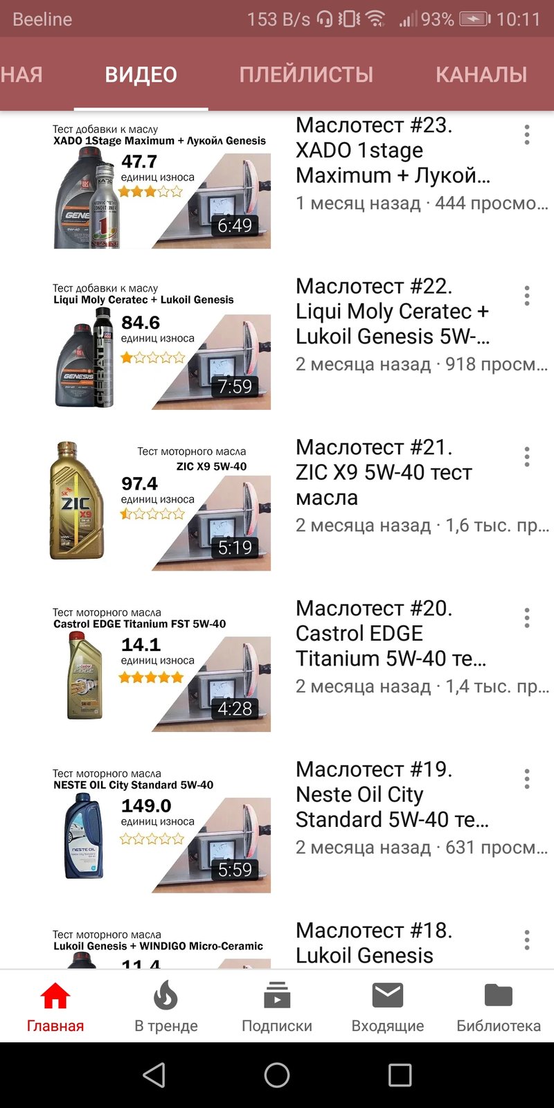

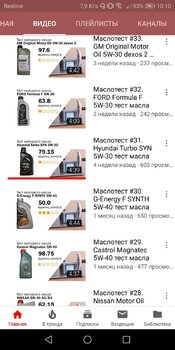

Читаю многие ресурсы, форумы, смотрю много видео обо всем, что касается двигателей, моторных масел и их влияния на износ. Очень, очень противоречивые мнения, причём у людей, которые занимаются именно ремонтом этих самых двигателей. Я бы даже сказал, что мнения противоположные. Для примера, все знают " К-power " из Челнов, они советуют вязкие масла 5w40. Есть такие мотористы братья Богдановы, они советуют наоборот маловязкие масла, 5w30A5 - это максимум по вязкости( для корейских, японских авто и даже для Фордов) Сейчас наткнулся на видео в Ютубе, там проверяют машинкой трения износ на разных маслах и это не " Денис-Механник" , у этих парней машинка трения довольно профессиональная. И что мы видим? Довольно забавные результаты, выводы пусть каждый делает сам. На этом форуме ( я про Ойл-клуб) делаются анализы отработок, в принципе, там тоже не всё однозначно. Далее удивляют, опять же, совершенно противоположные высказывания по производителям масел. Тот же моторист Богданов не верит в то, что дешевые, отечественные масла могут быть хорошими, хотя результаты лабораторных исследований показывают обратное. Все скрины для размышлений я прикреплю, а полностью эти видео можно посмотреть в Ютубе, если кто захочет. Вопрос у меня такой - а кому тогда верить, господа?? Ведь вся имеющаяся информация, поступающая от "господ-знающих-профессионалов", ну мягко сказать сильно противоречивая. Какие масла нам тогда лить в наши движки ?? В мануале лишь рекомендованные цифры вязкости, а где искать качество?
