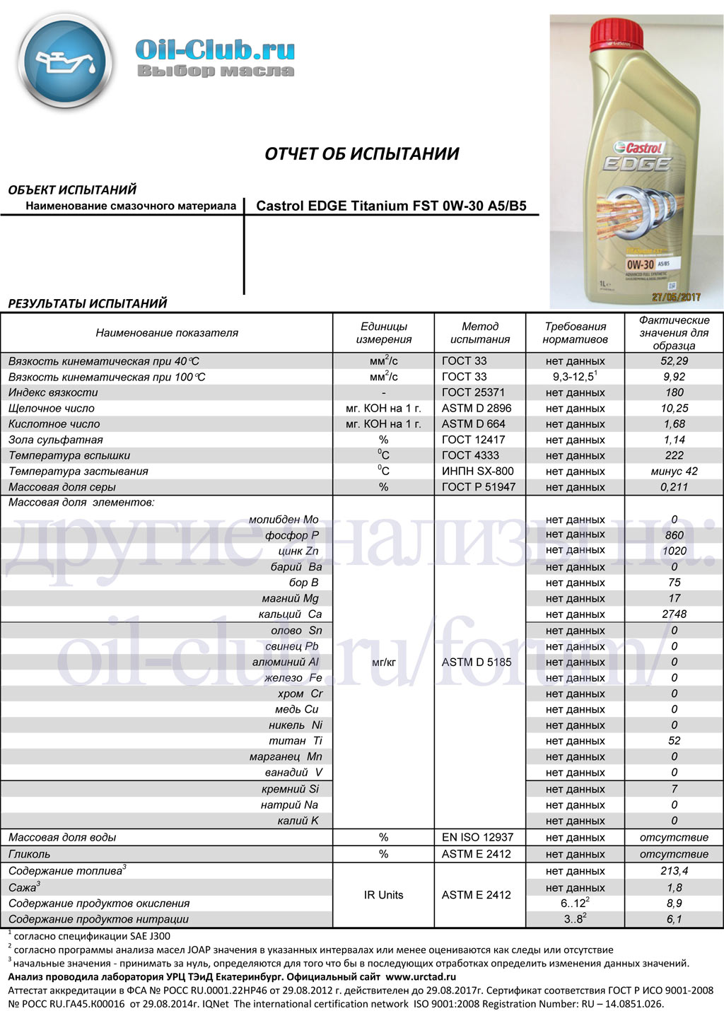

Starinin 5 Опубликовано: 9 августа 2017 Поделиться Опубликовано: 9 августа 2017 Castrol EDGE 0W-30 на Audi RS4 B8 после 1500км и трека Масло: Castrol EDGE 0w-30 Автомобиль: Audi RS4 B8Общий пробег на одометре: новый двигатель, первое маслоПробег на масле: 1500Моточасы: -Израсходованное топливо: 20л/100кмДоливки масла: не доливал, но уровень ушел грамм на 500Присутствие отложений в двигателе ДО: нетАвтозапуск: нетНаличие чип-тюнинга: нетПредпусковые подогревы: нетПериод эксплуатации: летоСрок эксплуатации: июль 2017Топливо: 100 ЛукойлРежимы: первые 500км обкаточный режим, далее активная езда по городу и один трек день (15 минут)Фильтр масляный: оригиналФильтр воздушный: оригиналОбъем заливаемого масла: 10лОтбор масла: обычный слив в сухую чистую бутылку из под воды.Что было до этого масла: ничегоПромывка промывочным маслом: не делаю 4 Ссылка на сообщение
ПавелТ 2 288 Опубликовано: 9 августа 2017 Поделиться Опубликовано: 9 августа 2017 Пока притирка идёт, поэтому такой букет по элементам.Масло превратилось в W20 скорее всего из-за 3% топлива всего лишь за 1500 км.Имхо нужно вязкость повышать иначе повышенный износ будет.Мотор сложный и нагруженный, что бы нормально поездил на масле лучше не экономить. 1 Ссылка на сообщение
Dimmy 12 040 Опубликовано: 9 августа 2017 Поделиться Опубликовано: 9 августа 2017 Разрыв шаблона: топлива 3%, а вязкость на 40% упала! Ссылка на сообщение
Dimmy 12 040 Опубликовано: 9 августа 2017 Поделиться Опубликовано: 9 августа 2017 (изменено) Получается, это Castrol Edge 0w30 504/507? Изменено 9 августа 2017 пользователем Dimmy Ссылка на сообщение
ПавелТ 2 288 Опубликовано: 9 августа 2017 Поделиться Опубликовано: 9 августа 2017 (изменено) Получается, это Castrol Edge 0w30 504/507? По элементам - да.Автор может поправит шаблон. Видимо вязкость не только топливом убита. Изменено 9 августа 2017 пользователем ПавелТ Ссылка на сообщение
Pavel_NSK 9 533 Опубликовано: 9 августа 2017 Поделиться Опубликовано: 9 августа 2017 Жесть! масло 0-20 получилось. Износ - притирка, и возможно от падения вязкости. Сейчас сложно разделить неделимое. Пугаться не стоит, криминала нет! @Starinin, хорошо что отговорили Вас на трек ехать!!! И хорошо что Вы приняли это к сведению. Ссылка на сообщение
KotKamelot 2 108 Опубликовано: 9 августа 2017 Поделиться Опубликовано: 9 августа 2017 Жесть однако... А если все 15 тыс катать - какая интересно вязкость у масла будет Ссылка на сообщение
VladimirR 2 517 Опубликовано: 9 августа 2017 Поделиться Опубликовано: 9 августа 2017 в W20 скорее всего из-за 3% топлива всего лишь за 1500 км не может из-за 3% вязкость на столько упасть! Ссылка на сообщение
VladimirR 2 517 Опубликовано: 9 августа 2017 Поделиться Опубликовано: 9 августа 2017 Castrol Edge 0w30 504/507 а может быть такой http://www.oil-club.ru/forum/topic/19119-castrol-edge-turbo-diesel-0w-30-svezhee/? Ссылка на сообщение
Gaffer 3 297 Опубликовано: 9 августа 2017 Поделиться Опубликовано: 9 августа 2017 По-моему, тут не Castrol EDGE 0W-30 нужно использовать, а Mobil 1 Turbo Diesel Truck 5W-40 или 76 Triton ECT 5W-40, во избежание возникновения вязкости 0W-16 за такой короткий отрезок с трек днём. :) Ссылка на сообщение
torcon 81 770 Опубликовано: 9 августа 2017 Поделиться Опубликовано: 9 августа 2017 А там точно Castrol EDGE 0W-30? Если это новый двигатель как я понимаю там масло первичной заливки с завода... второй вопрос, на этом двигателе нет случаем маслоохладителя где еще несколько литров масла от старой смены? Помните как у DJ_Kill yf Audi RS6 у него 6 литров остается несливаемого остатка. Что то я сомневаюсь что тут вязкость именно просела... Либо ошибка определения топлива, либо смешение с другим маслом, либо вообще другое масло. Ссылка на сообщение
WeellyTR 766 Опубликовано: 9 августа 2017 Поделиться Опубликовано: 9 августа 2017 Имхо нужно вязкость повышать иначе повышенный износ будет. хорошо что отговорили Вас на трек ехать!!! во избежание возникновения вязкости 0W-16 за такой короткий отрезок У машины маслокулер. Не о том голову ломаете. Ссылка на сообщение
Палтус 5 202 Опубликовано: 9 августа 2017 Поделиться Опубликовано: 9 августа 2017 У машины маслокулер. Не о том голову ломаете. И что? Продолжи мысль. Ссылка на сообщение
Вадим_69 8 159 Опубликовано: 9 августа 2017 Поделиться Опубликовано: 9 августа 2017 (изменено) Сдаётся мне, тут был 0W-30 Castrol Edge A5/B5. Или вообще 5W-30 ACEA C1. Или Ауди стали на заводе лить 5W-20 :) (на это, кстати, более всего похоже) Некоторые по 3-5 тыс. км новые авто обкатывают, а тут 1000 км и на трек! Изменено 9 августа 2017 пользователем Вадим_69 1 Ссылка на сообщение
Pavel_NSK 9 533 Опубликовано: 9 августа 2017 Поделиться Опубликовано: 9 августа 2017 (изменено) У машины маслокулер. Не о том голову ломаете. Неоднократно видел Audi RS греющие масло до 110-115 за 1-2 старта со светофора при наличии маслокулера. Турбо правда были. @Starinin отписывался что масло грелось до 115-120. О чем еще голову ломать? Изменено 9 августа 2017 пользователем Pavel_NSK Ссылка на сообщение
