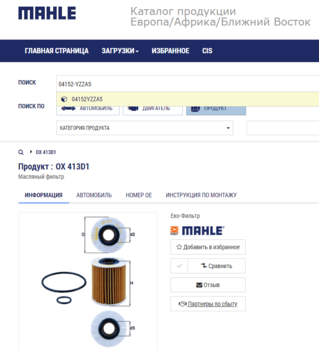

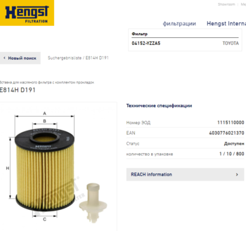

Artembagaev 11 Опубликовано: 9 октября 2019 Поделиться Опубликовано: 9 октября 2019 Нашел ответ по своей теме) Ответ дистрибьютора Hengst, что это просто такая технология производства, мол одни бренды делают так, другие так. А в сервисе, где ставил, мне сказали, что мол с крышками по бокам лучше, из-за того, что якобы масло движется не *хаотично*, как в обычной вставке без крышек, а типа направлено, и из-за этого создается более сильное давление подачи масла, из-за этого быстрее масленка гаснет и лучше циркулирует масло, что хорошо для маслоканалов, проходимость лучше. От себя замечу, что масленка действительно быстро гаснет, до этого ставил Asakashi и оригинал, масленка чуть дольше гасла. Посмотрел, Mahle, на мою машину тоже делает по такой же технологии, правда крышки по бокам не пластиковые, значит наверное доля правды в этом есть) 0 Цитата Ссылка на сообщение Поделиться на других сайтах
