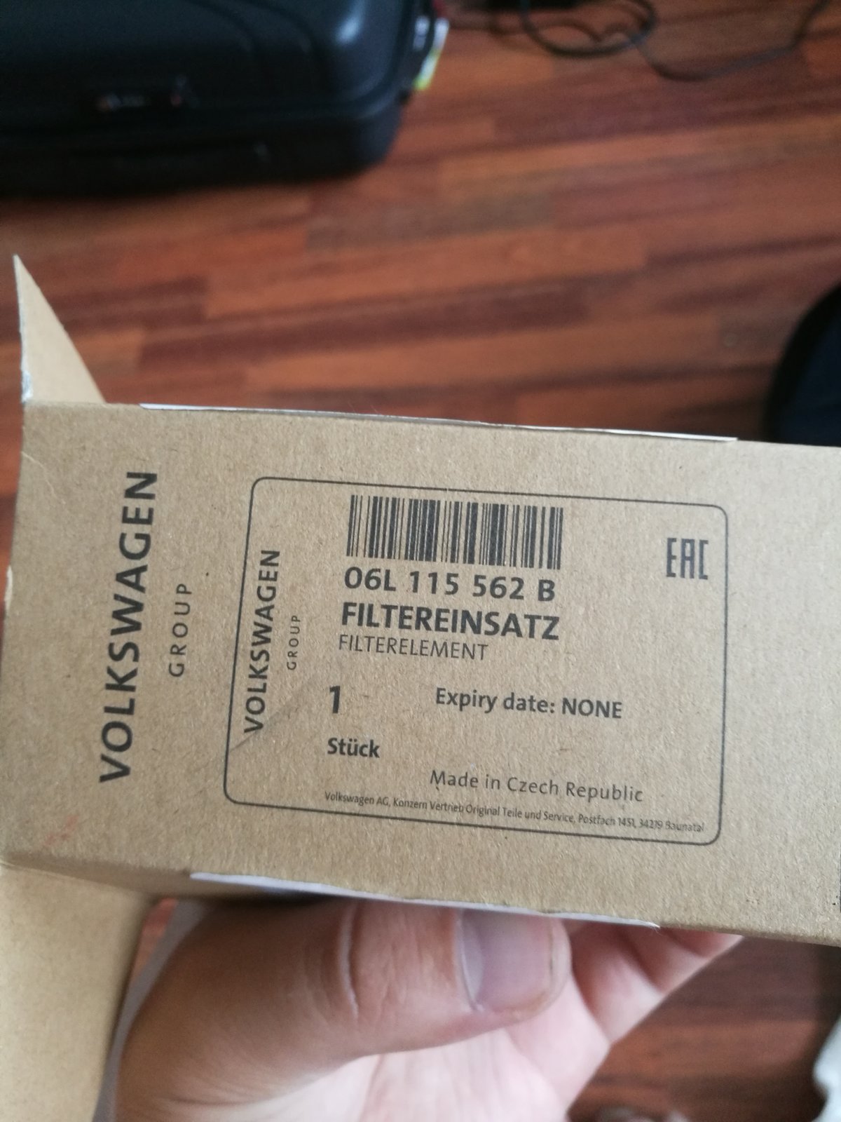

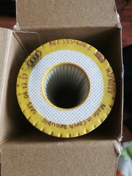

pitbull 19 Опубликовано: 19 августа 2018 Поделиться Опубликовано: 19 августа 2018 (изменено) Приобрел фильтр ваговский под одному коду, и на упаковке этот же код, а на фильтре другой код и лейбл ауди, я вкурсе, что ауди это концерн вага, но неужели это нормально упаковывать фильтр с другим кодом? И еще смущает, что на месте оейбла ауди, впечатление, что было что то другое, и это что то было стерто Изменено 19 августа 2018 пользователем pitbull 0 Цитата Ссылка на сообщение Поделиться на других сайтах
Booth 489 Опубликовано: 20 августа 2018 Поделиться Опубликовано: 20 августа 2018 14 часов назад, pitbull сказал: неужели это нормально упаковывать фильтр с другим кодом? Если фильры одинаковы по параметрам почему нет? В оем продукции могут быть изделия разных заводов/брендов. 0 Цитата Ссылка на сообщение Поделиться на других сайтах

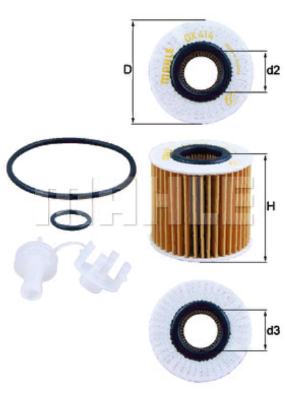

Reins24 3 095 Опубликовано: 15 сентября 2018 Поделиться Опубликовано: 15 сентября 2018 Коллеги! Требуется помощь специалистов! Мучаюсь с выбором между Mahle Original OX 414 D1 Eco: И Vic O-118: Какой выбрать? По цене +- одинаковы (Мале дешевле на 9р). Брать буду у дистра, так, что о подделках не парюсь. Смущает то, что на оф. сайте Мале высота указана 67мм, а у Вика (да и оригинала) 65... А они скручиваются вроде как, при затягивании... Всю голову сломал уже. Вроде и тот хорош, и тот... Что скажете? 0 Цитата Ссылка на сообщение Поделиться на других сайтах
