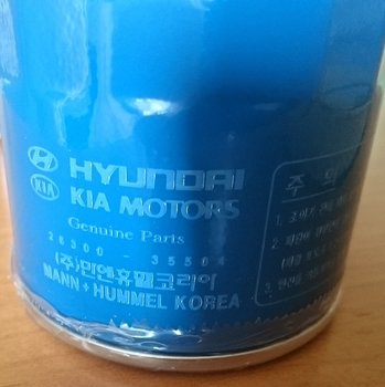

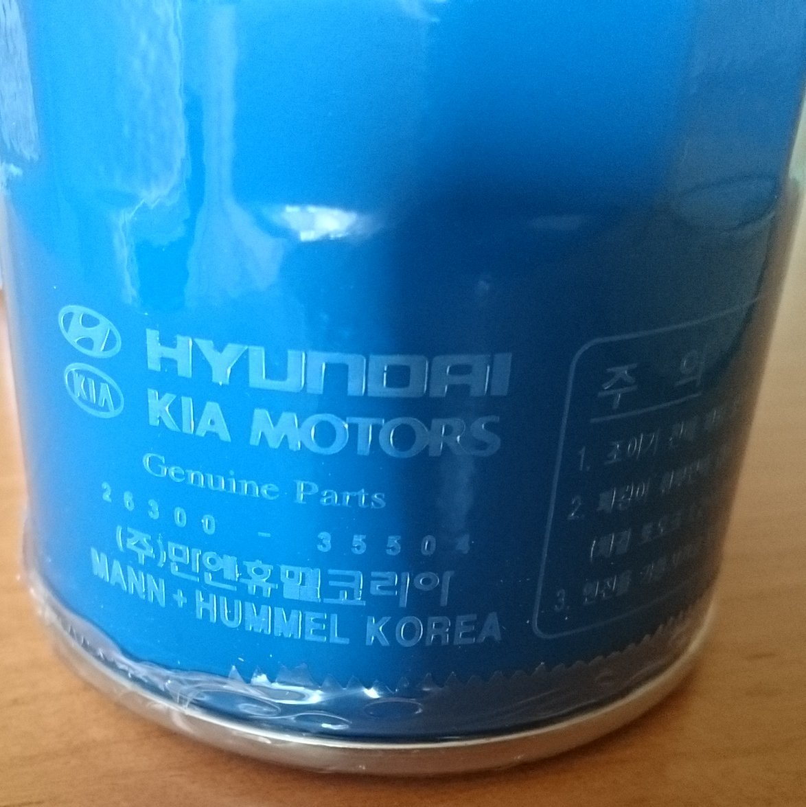

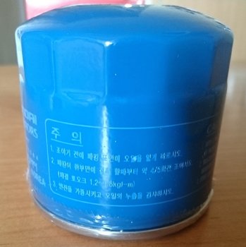

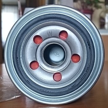

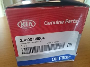

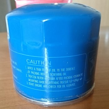

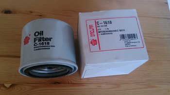

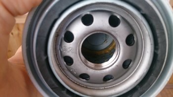

Che 43 Опубликовано: 17 апреля 2018 Поделиться Опубликовано: 17 апреля 2018 Подскажите, форумчане, не могу понять подделка или нет. Вот такой пришел фильтр с Автодока (заказывал с NAS). Сравнивал с таким же фильтром и обнаружил "10" отличий 1. Надписи толще и блеклые. 2. Иероглифы опять же толще и смазаны. 3. На уплотнительной резинке, какой-то белый налет, на тальк не похож. 4. Фильтрующий элемент - в одном месте зазор чуть шире (не получилось сфотографировать), в остальном вроде ровно уложен. 0 Цитата Ссылка на сообщение Поделиться на других сайтах
konung 6 793 Опубликовано: 17 апреля 2018 Поделиться Опубликовано: 17 апреля 2018 Похоже оригинал. 0 Цитата Ссылка на сообщение Поделиться на других сайтах
Che 43 Опубликовано: 17 апреля 2018 Поделиться Опубликовано: 17 апреля 2018 konung а почему тогда надписи не четкие. Скажите, налет белый на резинке может быть из-за того, что дата производства декабрь 16 г. И сколько вообще может храниться фильтр. 0 Цитата Ссылка на сообщение Поделиться на других сайтах
konung 6 793 Опубликовано: 17 апреля 2018 Поделиться Опубликовано: 17 апреля 2018 Che , возможно другой станок или линия, замена штампа, настройка, раздолбайство настройщика в конце концов. По хранению: в нормальных условиях, особых ограничений нет. Белый налет, если это не смазка, возможно нарушение условий хранение, допустим повышенная влажность или частый переход через 0. 0 Цитата Ссылка на сообщение Поделиться на других сайтах
Che 43 Опубликовано: 17 апреля 2018 Поделиться Опубликовано: 17 апреля 2018 konung в том то и дело, что белый налет не смазка. Это меня и смущает. К тому же по тактильным ощущениям резинка кажется немного "дубовой", по сравнению с другим таким же фильтром. Стремно устанавливать такой фильтр. 0 Цитата Ссылка на сообщение Поделиться на других сайтах
ModeratorSigma 6 909 Опубликовано: 17 апреля 2018 Поделиться Опубликовано: 17 апреля 2018 Che если уж так сильно заморочился и боишься устанавливать, возьми да распили, внеси вклад в копилку знаний клуба. ИМХО оригинал 0 Цитата Ссылка на сообщение Поделиться на других сайтах
Che 43 Опубликовано: 17 апреля 2018 Поделиться Опубликовано: 17 апреля 2018 ModeratorSigma Спасибо за помощь. надо подумать над предложением распила 0 Цитата Ссылка на сообщение Поделиться на других сайтах
