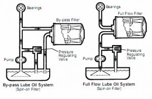

torcon 64 176 Опубликовано: 21 ноября 2007 Поделиться Опубликовано: 21 ноября 2007 Масляные фильтры ОБЩАЯ Наглядная схема работы закрытого маслянного фильтра с перепускным клапаном. Как изготавливают масляный фильтр? 1 Цитата Ссылка на сообщение Поделиться на других сайтах

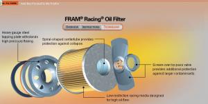

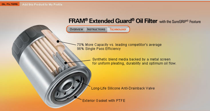

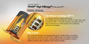

torcon 64 176 Опубликовано: 19 февраля 2009 Автор Поделиться Опубликовано: 19 февраля 2009 На примере Fram Вот Racing спортивный фильтр - тоесть бумага в гармошку, перепускной клапан - почти тоже самое что мы используем на Nitto Mann итд только этот спортивный без противодренажного клапана. Вот фильтр Длительного срока службы High Mileage - как видите бумага убрана ибо она не выдержит (почему у Toyota губки и применили) А вот усилинные металлической сеткой бумажные складки - что бы в случае разрыва не пропустить куски в двигатель и укрепить форму фильтрующего элемента. 0 Цитата Ссылка на сообщение Поделиться на других сайтах

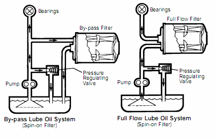

Nordman 2 056 Опубликовано: 19 февраля 2009 Поделиться Опубликовано: 19 февраля 2009 Там и БМВшный который фильтрующий элемент вставляется в корпус есть так кто спорит, я это гдето писал, что у них есть такие конструкции... это ничего не меняет. там все клапаны в корпус встроены кстати вот 1и2 схема на газ21 , а 3и4 современные Имеется ввиду разница давления масла по разные стороны фильтрующего элемента ( бумага или "пена"). уже что-то , потому как и сам думаю что фигня это 1 бар, но всё может быть.. откуда данные что разница? ведь по сути "перепускной,сбросной,редукционный клапан" это "напорный клапан" ,а следовательно сам принцип его работы никак не связан с разницей в давлении...... те срабатывает от прямого воздействия давления... Пена как по фильтрующим свойствам, так и по пропускной способности превосходит бумагу на несколько порядков. по пропускной согласен был изначально... но физику необманешь - раз сопротивление/давление меньше , значит больше площадь, в данном случае не поверхности, а пор/щелей в волокне,что опять же в том же 9лучевом фильтре позволяет отказаться от клапана... Хотя если бы этот 9 лучевой не продавали как заменитель простому, то это можно былобы принимать как за специфическую продукцию,в частности установку на авто со встроеным перепускным в корпус магистрали 0 Цитата Ссылка на сообщение Поделиться на других сайтах

Nordman 2 056 Опубликовано: 19 февраля 2009 Поделиться Опубликовано: 19 февраля 2009 кажется я понял где загвоздка... байпас это запаралеленый отвод грубо говоря у нас если применяется фильтр байпас, то система фильтрования должна быть как на схеме 1 !!! те фильтр просто элементарно работает по остаточному принципу, как и на газ21!! вот поэтому там и клапан всего на 1бар!!! потому что в фильтре нифига не возникает полное рабочее давление - он не полнопроточный! следовательно ошибка в выборе фильтра позволяет работать сисеме очистки неправильно! если в полнопроточную поставить байпас, то грязь будет просто смываться с элемента постоянно через перепускной ,что и вызвало у меня подозрение ранее !!! так, теперь усиленно узнаём, какой тип смазки у тойоты но судя по заменяемым аналогам -должен быть фильтр байпас..... 0 Цитата Ссылка на сообщение Поделиться на других сайтах
sergo_tmn 8 Опубликовано: 19 февраля 2009 Поделиться Опубликовано: 19 февраля 2009 ЦитатаИмеется ввиду разница давления масла по разные стороны фильтрующего элемента ( бумага или "пена"). уже что-то , потому как и сам думаю что фигня это 1 бар, но всё может быть.. откуда данные что разница? ведь по сути "перепускной,сбросной,редукционный клапан" это "напорный клапан" ,а следовательно сам принцип его работы никак не связан с разницей в давлении...... те срабатывает от прямого воздействия давления... Ну дык а что в клапан напирает-то?? В него ничего не давит. Масло не дурное, пойдёт по пути наименьшего сопротивления, т.е через губку-бумагу. Но вот когда фильтрующий элемент загадится в хлам или масло от мороза кристаллизуется и кристаллы будут размером больше, чем поры фильтра, тогда возникнет дельта давлений и масло будет прожимать клапан. 0 Цитата Ссылка на сообщение Поделиться на других сайтах
Nordman 2 056 Опубликовано: 19 февраля 2009 Поделиться Опубликовано: 19 февраля 2009 sergo_tmn , это ничего не меняет.. давление открытия 1 бар ,это есть давление напора... всё это объясняет схемы выше, уже 100% понятно что к чему и откуда 1 бар... фильтр байпас не полнопроточный - там всего 10% масла идёт через него... и давление через бумагу всего то ничего и 1 бара нет... фильтры без перепускного как раз полнопроточные скорее, но почему их рекомендуют взамен байпасных? видимо материал выдерживает полное давление системы.... 0 Цитата Ссылка на сообщение Поделиться на других сайтах
