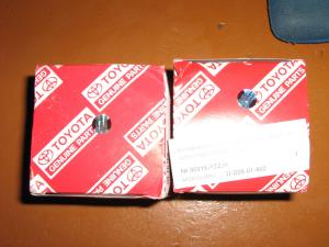

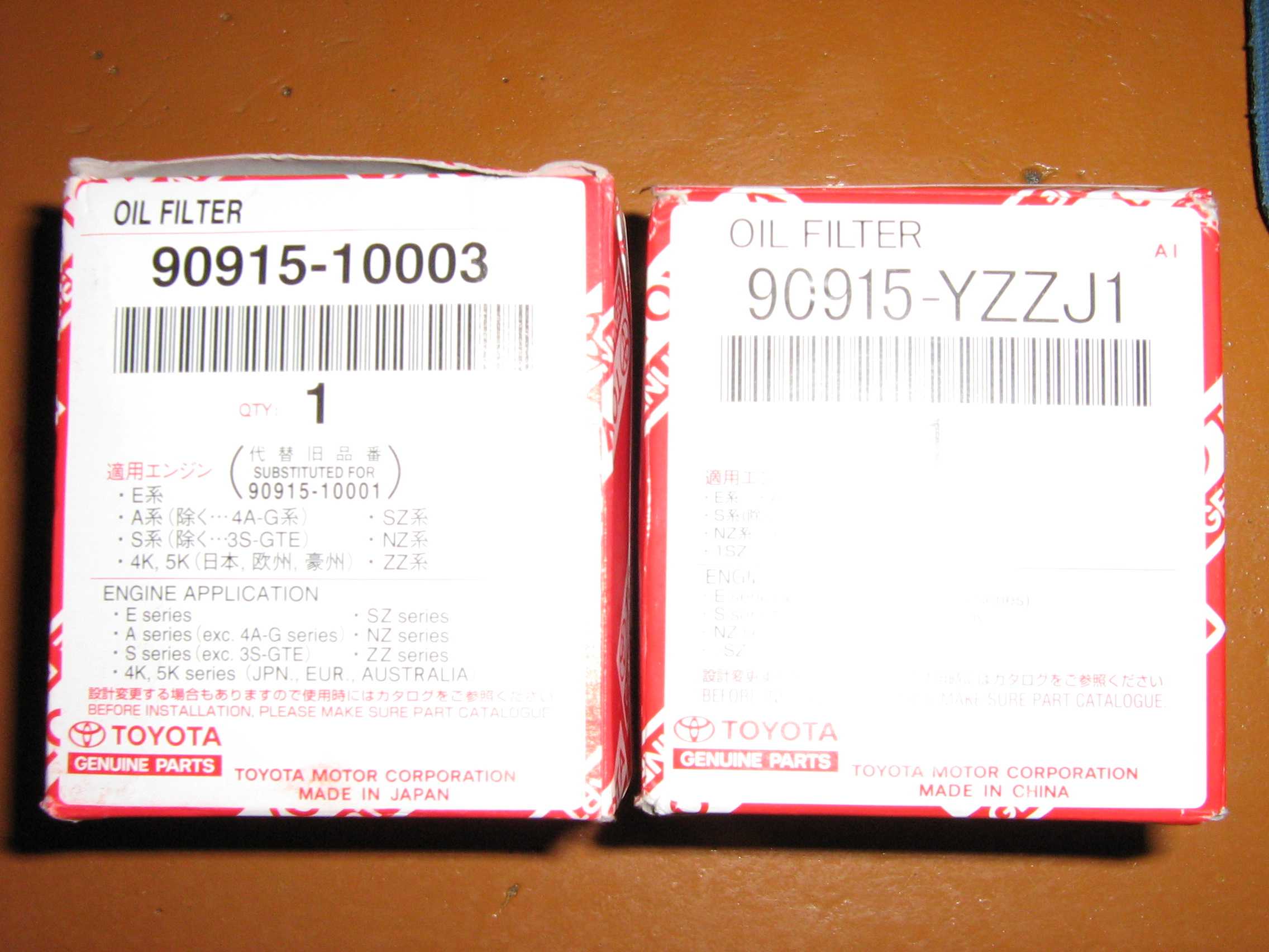

dibl 13 Опубликовано: 17 февраля 2009 Поделиться Опубликовано: 17 февраля 2009 Вот немного фоток (я извиняюсь еслив что не так - фото это "не моё" - в смысле плохой из меня фотограф) - слева нормальный фильтр, а справа "новый" К стати на фото перепускной лучше виден, чем я на работе пытался чего-то там разглядеть с фонариком, но все одно какой-то куций он 0 Цитата Ссылка на сообщение Поделиться на других сайтах
Гость AIR Опубликовано: 17 февраля 2009 Поделиться Опубликовано: 17 февраля 2009 dibl, а я тебя предупреждал на Дроме, что пошел Китай (сообщение от SIZA). Я недавно держал в руках большую картонную коробку (10 штук) фильтров 90915-YZZJ1, на ней было написано что сробленно в Китае. Что написано на самом фильтре и на коробке его, я не знаю. Их получал стоящий рядом со мной человек на Экзисте, у него глаза на лоб полезли когда прочел, когда он показал эту надпись менеджерам, они сами ох...ли. До этого, менеджеры с Экзиста, говорили что 90915-YZZJ1 шел с Тайваня. 0 Цитата Ссылка на сообщение Поделиться на других сайтах

torcon 63 069 Опубликовано: 18 февраля 2009 Автор Поделиться Опубликовано: 18 февраля 2009 dibl посмотрел фотки - коробка то ладно - коробка как коробка, но вот сам фильтр испугал... Может я конечно ошибаюсь надо в руках подержать, но очень похоже на подделку. Я вообще китайских еще не видел, тайланд, япония это ладно. Но китай - первый раз.. Притом технологияч то видно что не Denso совершенно... Не пользуй его вообще!! Распили... Узнаем истину... 0 Цитата Ссылка на сообщение Поделиться на других сайтах
