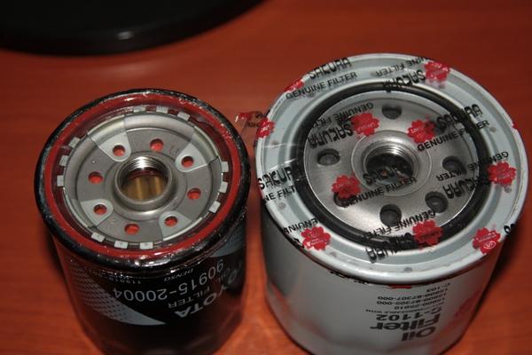

Nordman 2 054 Опубликовано: 14 февраля 2009 Поделиться Опубликовано: 14 февраля 2009 как вариант вот себе присмотрел 0 Цитата Ссылка на сообщение Поделиться на других сайтах
sergo_tmn 8 Опубликовано: 14 февраля 2009 Поделиться Опубликовано: 14 февраля 2009 хорош диаметр, лишь бы по толщине вошёл. 0 Цитата Ссылка на сообщение Поделиться на других сайтах
Nordman 2 054 Опубликовано: 14 февраля 2009 Поделиться Опубликовано: 14 февраля 2009 у меня легко - главно длинна! и ещё Данил, обрати внимание и там и там 8 дырочек, но у большого они чуть ли не в двое больше диаметром!! те пропускная способность этого фильтра увеличена не просто за счёт площади, а ещё и засчёт более свободного протока масла! загустевшее скажет спасибо! 0 Цитата Ссылка на сообщение Поделиться на других сайтах
torcon 63 042 Опубликовано: 14 февраля 2009 Автор Поделиться Опубликовано: 14 февраля 2009 markii ерунда давление прокачает хоть то хоть меньше... 0 Цитата Ссылка на сообщение Поделиться на других сайтах
Nordman 2 054 Опубликовано: 14 февраля 2009 Поделиться Опубликовано: 14 февраля 2009 да? давай тогда иголочные проколы сделаем никто не спорит что не прокачает - факт просто физический , большая площадь - меньшее давление, вот и всё... попробуй поспорь вопрос изначально стоял как_ чем лучше??? итог плюсы 1 большая площадь фильтрации 2 меньшее гидродинамическое сопротивление элемента 3 большая пропускная способность 4 более гарантированая лёгкая прокачка холодного масла плюсы эксплуатации 1 гарантированя ходимость с перекрытием на заявленые 10-15тык 2 дополнительный запас пропускной способности даёт больший оборот масла при высоких оборотах минусы 1 большая вместимсть масла.... 2 возможно цена... но не факт если не оригинал...... 0 Цитата Ссылка на сообщение Поделиться на других сайтах
torcon 63 042 Опубликовано: 14 февраля 2009 Автор Поделиться Опубликовано: 14 февраля 2009 markii ты хорошо все описал забыл только что поры у фильтра десятки микрон и масло проходит спокойно, а тут тебе дырки 4 мм в диаметре помешали И еще забыл добавить что все твои плюсы превращаются в минусы если фильтр стоит горлом вниз как почти у всех тойот Тут тебе и большее по времени маслянное голодание пока большой фильтр наполняется... По поводу большего места для грязи, и лучшей фильтрации согласен - но я не уверен что фильтрации должно быть больше, может вполне штатного размера хватает. 0 Цитата Ссылка на сообщение Поделиться на других сайтах
Nordman 2 054 Опубликовано: 15 февраля 2009 Поделиться Опубликовано: 15 февраля 2009 По поводу большего места для грязи, и лучшей фильтрации согласен - но я не уверен что фильтрации должно быть больше, может вполне штатного размера хватает. ты сам говорил что яповские фильтры расчитаны на Их условия эксплуатации и я с этим согласен, от того у них и типоразммеры разные в зависимости от объёма движка -скока грязи он за срок между сменами произведёт!!! от того на 2х литровые новые движка ставит Напёрстки......... Но у нас авто старые,прорыв газов большой, плюсом грязь и лак который мы всем форумом усиленнно отмываем и садится это всё в фильтре!!! Я же говорил тебе -раздвигаешь складки и видешь там кучу крошек как песка, но мягких-у кого сколько , но такая грязь забить может круто... забыл только что поры у фильтра десятки микрон и масло проходит спокойно, а тут тебе дырки 4 мм в диаметре помешали я не уверен что при холодном пуске не открывается перепускной... щас не могу найти инфу, но именно в исследованиях "Пюролтор" ,был именно отмечен этот факт, что в первые десятки секунд, жаде на хорошем масле, срабатывает пеерпускной именно потому что такое густое масло не продавливается Всё через поры !!! часть так ,часть в обход. Именно по этому они и сделали перепускной в низу фильтра,чтобы масло не омывало бумагу! А по поводу размера дырок,я указал на что это влияет - как бы масло через поры не давилось - поток его при высоком давлении ограничивает именно фильтр!!!! и никак иначе... следовательно пропускная способность значитеный параметр... естественно кому это надо -при тюнинге например или тем кто крутит движку постоянно..... что все твои плюсы превращаются в минусы если фильтр стоит горлом вниз как почти у всех тойот не в все плюсы в минусы, а это ещё один минус который я упустил - скорость его наполнения... и то не факт что у какой либо фирмы этот клапан может быть нормальный..... 0 Цитата Ссылка на сообщение Поделиться на других сайтах
