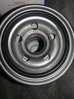

Вован40 165 Опубликовано: 6 февраля 2019 Поделиться Опубликовано: 6 февраля 2019 Добрый день не знаю в какой теме спросить имееться 5 фильтров но они топливные можно ли их поставить вместо маслянного Mahle kc2 я так понял клапанов нет у него .выкидывать жалко))) 0 Цитата Ссылка на сообщение Поделиться на других сайтах
konung 6 793 Опубликовано: 9 февраля 2019 Поделиться Опубликовано: 9 февраля 2019 В 06.02.2019 в 19:19, Вован40 сказал: ... имееться 5 фильтров но они топливные можно ли их поставить вместо маслянного Mahle kc2 ... Вован40 , Что-то тут не так ... Вроде Mahle kc2 это топливный фильтр, для дизелей. Скорее всего Нет. Как минимум перепускной отсутствует, а фильтрующая способность топливных фильтров в разы, а то и на пол порядка выше масляных. Тут и пропускная способность гораздо ниже, а сопротивление больше, да и забьется быстрее, т.к. штора плотнее. Вариант А: Лучше продать ... и купить нужный. Вариант Б: Можно попробовать поставить кратковременно как промывочный (с очень жидким и "горячим" маслом). Но это эксперимент на грани разумного, - всё на свой страх и риск. ибо надо понимать процесс и отдавать себе отчёт о своих действиях и последствии. Но, ИМХО, лучше А. Ибо тут Главным должен быть подход как у врача: Не навреди. 0 Цитата Ссылка на сообщение Поделиться на других сайтах
