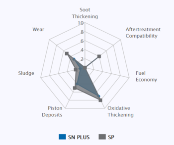

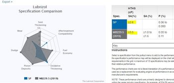

Гагаринец 32 Опубликовано: 26 февраля 2021 Поделиться Опубликовано: 26 февраля 2021 59 минут назад, Shell Russia сказал: Здравствуйте! Основное отличие спецификаций API SP и API SN PLUS заключается в том, что новая спецификация API SP разработана для защиты от LSPI (преждевременного воспламенения на малых оборотах) и усиленной защиты от износа цепи ГРМ и впускных клапанов. Также разница данных спецификаций хорошо видна на диаграмме, которая находится во вложении. Спецификация API SP превосходит API SN PLUS по нескольких показателям, включая улучшенную стойкость к износу, снижение образования отложений на поршне и более высокую антиокислительную стабильность. В следствие этого, допускается использовать масло, имеющее спецификацию API SP в тех двигателях, для которых рекомендуется спецификация API SN PLUS. Очень интересная информация. Допуски у этого масла высокие. Но как понять, когда один допуск не стыкуется с другим? К примеру, как объяснить, что у допуска MB229.5 HTHS должен быть выше или равен 3,5, а у SP HTHS выше или равен 2,6. Т.е. SP укладывается в MB229.5, а MB229.5 не укладывается в SP. Как такое может быть, если оба эти допуска отражены в характеристиках масла. Ссылка на сообщение
GrandChek 53 Опубликовано: 26 февраля 2021 Поделиться Опубликовано: 26 февраля 2021 1 час назад, Shell Russia сказал: Здравствуйте! Основное отличие спецификаций API SP и API SN PLUS заключается в том, что новая спецификация API SP разработана для защиты от LSPI (преждевременного воспламенения на малых оборотах) и усиленной защиты от износа цепи ГРМ и впускных клапанов. Также разница данных спецификаций хорошо видна на диаграмме, которая находится во вложении. Спецификация API SP превосходит API SN PLUS по нескольких показателям, включая улучшенную стойкость к износу, снижение образования отложений на поршне и более высокую антиокислительную стабильность. В следствие этого, допускается использовать масло, имеющее спецификацию API SP в тех двигателях, для которых рекомендуется спецификация API SN PLUS. Большое Вам спасибо!!!!! Ссылка на сообщение
Friday 107 Опубликовано: 26 февраля 2021 Поделиться Опубликовано: 26 февраля 2021 3 часа назад, Гагаринец сказал: К примеру, как объяснить, что у допуска MB229.5 HTHS должен быть выше или равен 3,5, а у SP HTHS выше или равен 2,6. Т.е. SP укладывается в MB229.5, а MB229.5 не укладывается в SP. Как такое может быть, если оба эти допуска отражены в характеристиках масла. 3,5 и выше удовлетворяет и SP и Mb, т.к 3,5 больше чем 2,6 Ссылка на сообщение

Shell Russia 61 Опубликовано: 1 марта 2021 Поделиться Опубликовано: 1 марта 2021 26.02.2021 в 11:50, Гагаринец сказал: Очень интересная информация. Допуски у этого масла высокие. Но как понять, когда один допуск не стыкуется с другим? К примеру, как объяснить, что у допуска MB229.5 HTHS должен быть выше или равен 3,5, а у SP HTHS выше или равен 2,6. Т.е. SP укладывается в MB229.5, а MB229.5 не укладывается в SP. Как такое может быть, если оба эти допуска отражены в характеристиках масла. Здравствуйте! Множество чисел, которые больше 2,6, включает в себя множество чисел, которые больше 3,5. Соответственно, если масло имеет допуск MB 229.5 и отвечает требованиям API SP, значит его HTHS выше или равен 3,5 сПз. Ссылка на сообщение
Optovik 3 841 Опубликовано: 1 марта 2021 Поделиться Опубликовано: 1 марта 2021 18 минут назад, Shell Russia сказал: Здравствуйте! Множество чисел, которые больше 2,6, включает в себя множество чисел, которые больше 3,5. Соответственно, если масло имеет допуск MB 229.5 и отвечает требованиям API SP, значит его HTHS выше или равен 3,5 сПз. по вашим словам получается, что масло 5w50 превосходит масло 0w20, но они совершенно разные. Это очередное подтверждение, что заводские допуски от фонаря лепят. И по этому такой подбор масла выдает по авто. Ссылка на сообщение
