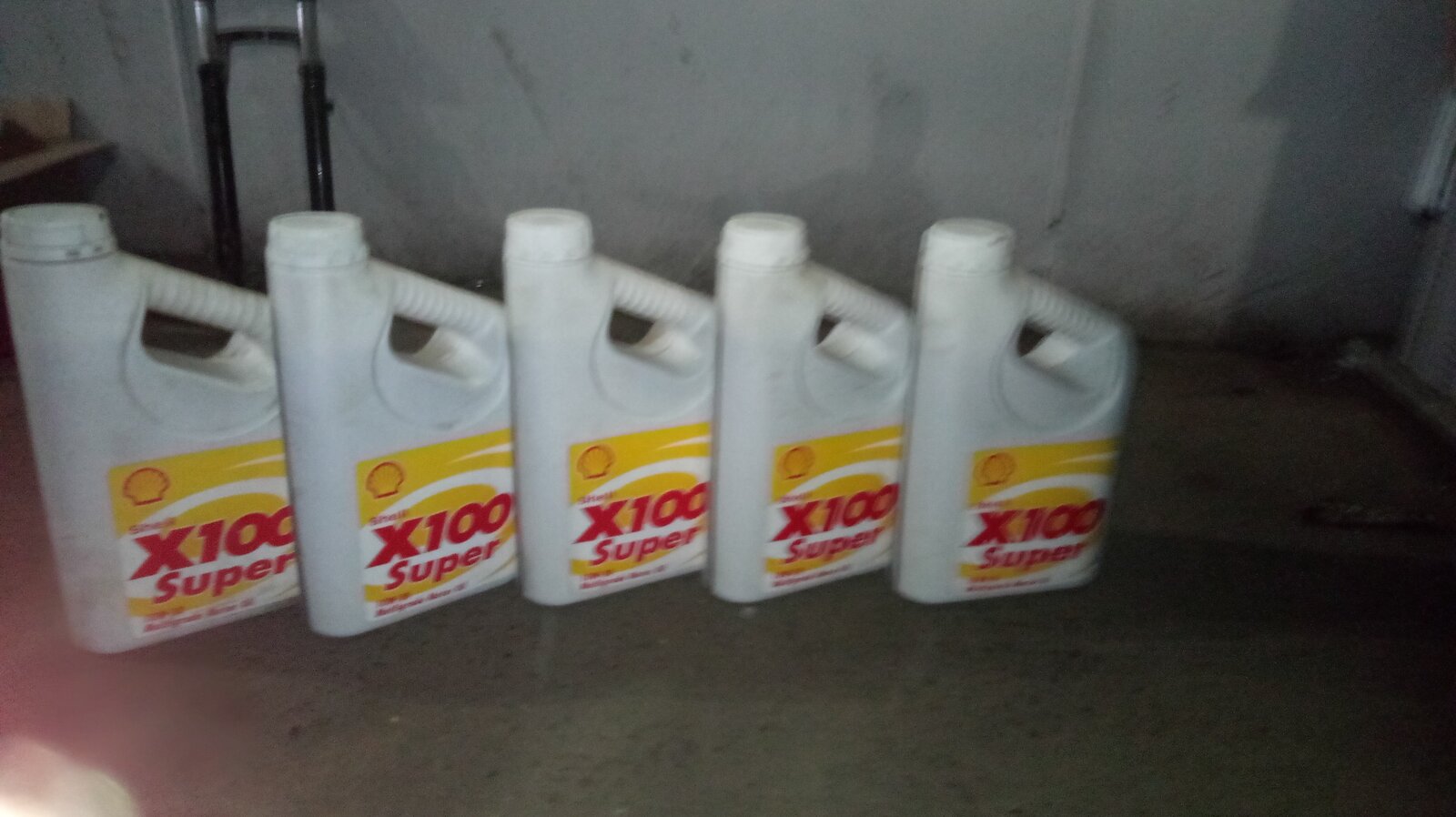

Shell Russia 61 Опубликовано: 25 января 2021 Поделиться Опубликовано: 25 января 2021 06.01.2021 в 09:56, Андрей2021 сказал: Здравствуйте. Вернусь к вопросу, скажите почему сервис подбора масла на www.shell.com.ru рекомендует для Land Cruiser 150 c двигателем 3.0 без сажевого фильтра масла стандарта С2/С3, а также а3/в4? Хотя в руководстве написано в1 или сf Здравствуйте! Система работает корректно. Для данного двигателя без сажевого фильтра рекомендуется спецификация API CF-4, соответственно, продукт Shell Helix HX7 5W-30. Пришлите, пожалуйста, скришот экрана. 21.12.2020 в 17:32, Barmaley сказал: Москвич 402-407-403 - Shell X-100 10w-30 добавьте в базу. https://www.oil-club.ru/forum/topic/31891-masla-v-dvigateli-moskvichey-zma-mzma-azlk/ фото сканов мануалов для Западной Европы прилагаю. Здравствуйте! Указанный вами продукт выведен из портфеля более 20 лет назад, именно по этой причине добавить его в Shell LubeMatch не представляется возможным. Можем порекомендовать Shell Helix HX7 5W-30. Модель автомобиля мы добавим. Ссылка на сообщение
Barmaley 3 925 Опубликовано: 25 января 2021 Поделиться Опубликовано: 25 января 2021 10 минут назад, Shell Russia сказал: выведен из портфеля более 20 лет назад Тем не менее, он продаётся. 10 минут назад, Shell Russia сказал: Можем порекомендовать Shell Helix HX7 5W-30. Модель автомобиля мы добавим. Давайте пока так. Тем более, что по более поздним (412 и выше) это очень даже по мануалу. Ссылка на сообщение
