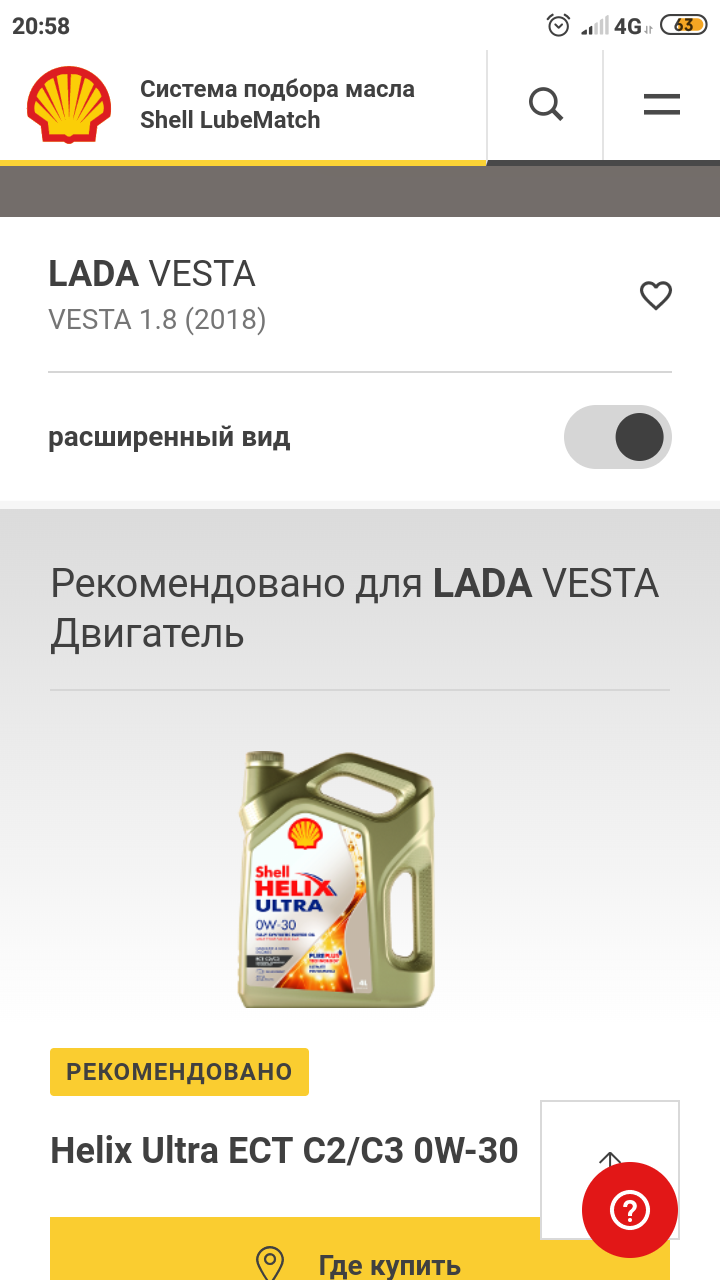

Skif_tlt 11 458 Опубликовано: 22 июня 2019 Поделиться Опубликовано: 22 июня 2019 (изменено) Shell Russia добрый день, подскажите почему при подборе масла на вашем сайте, на мой а/ веста с двигателем 1.8, подборщик выдает только малозольные масла с3 по АСЕА? Изменено 22 июня 2019 пользователем Skif_tlt Ссылка на сообщение

Shell Russia 61 Опубликовано: 22 июня 2019 Поделиться Опубликовано: 22 июня 2019 9 часов назад, Skif_tlt сказал: Shell Russia добрый день, подскажите почему при подборе масла на вашем сайте, на мой а/ веста с двигателем 1.8, подборщик выдает только малозольные масла с3 по АСЕА? Добрый день! Уточните, пожалуйста, о каком именно масле идет речь? И год выпуска автомобиля напишите. Ссылка на сообщение
Skif_tlt 11 458 Опубликовано: 22 июня 2019 Поделиться Опубликовано: 22 июня 2019 1 час назад, Shell Russia сказал: Добрый день! Уточните, пожалуйста, о каком именно масле идет речь? И год выпуска автомобиля напишите. Год выпуска 2018 Ссылка на сообщение
Shell Russia 61 Опубликовано: 23 июня 2019 Поделиться Опубликовано: 23 июня 2019 20 часов назад, Skif_tlt сказал: Год выпуска 2018 Добрый день! Рекомендованное вам масло Shell Helix Ultra ECT C2/C3 0W-30 имеет следующие спецификации: ACEA C2, ACEA C3, API SN, VW504.00/507.00, MB 229.52, MB 229.51, MB 229.31, Fiat 955535.GS1 & Fiat 955535.DS1 (соответствует требованиям), Porsche C30. Таким образом, оно подходит для бензиновых и дизельных двигателей. Этот продукт сочетает в себе преимущества технологии Shell PurePlus и высокоэффективные присадки, что позволяет выйти на еще более высокий уровень очистки и защиты. Ссылка на сообщение
Skif_tlt 11 458 Опубликовано: 23 июня 2019 Поделиться Опубликовано: 23 июня 2019 Shell Russia так почему мне это масло рекомендовано? Ссылка на сообщение
