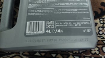

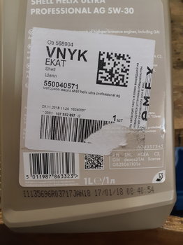

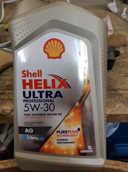

Andreich312 0 Опубликовано: 19 февраля 2019 Поделиться Опубликовано: 19 февраля 2019 (изменено) В 12.02.2019 в 19:55, Shell Russia сказал: Уважаемый Andreich312, здравствуйте. Мы можем проверить, выпускалась ли канистра с данным номером партии. Для этого пришлите фото канистры полностью. Уважаемый Shell Russia, этих фото канистры достаточно? Изменено 19 февраля 2019 пользователем Andreich312 Ссылка на сообщение
Shell Russia 61 Опубликовано: 20 февраля 2019 Поделиться Опубликовано: 20 февраля 2019 15 часов назад, olari сказал: Здравствуйте Shell Russia. Можно ли при замене масла использовать остатки 1 литра Shell Helix HX7 5W-40 с прошлой замены масла, а остальные 2 литра Shell Helix HX7 5W-40 долить из новой канистры? Уважаемый olari, здравствуйте. Один и тот же продукт можно смешивать из разных канистр, если не истек срок годности. 13 часов назад, Andreich312 сказал: Уважаемый Shell Russia, этих фото канистры достаточно? Уважаемый Andreich312, здравствуйте! Да, передали запрос специалистам. Как только получим информацию, сообщим. 1 Ссылка на сообщение

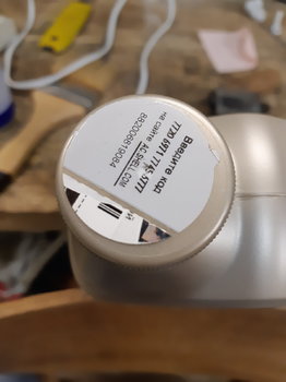

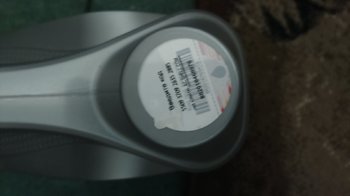

Raptor 5 Опубликовано: 27 февраля 2019 Поделиться Опубликовано: 27 февраля 2019 (изменено) Вопрос к официальному представительству!купил канистру шелл там две этикетки с проверочные кодом. т.е. Одну отклеил, а под ней ещё одна этикетка с проверочным кодом.Оба кода при проверке на сайте ac.shell.com показали подлинность продукта. На фото видно как под наклейкой ещё одна такая же наклейка.коды разные. можете объяснить это? И проверить масло по базе? Изменено 27 февраля 2019 пользователем Raptor Опечатка Ссылка на сообщение
Shell Russia 61 Опубликовано: 6 марта 2019 Поделиться Опубликовано: 6 марта 2019 В 27.02.2019 в 20:52, Raptor сказал: Вопрос к официальному представительству!купил канистру шелл там две этикетки с проверочные кодом. т.е. Одну отклеил, а под ней ещё одна этикетка с проверочным кодом.Оба кода при проверке на сайте ac.shell.com показали подлинность продукта. На фото видно как под наклейкой ещё одна такая же наклейка.коды разные. можете объяснить это? И проверить масло по базе? Уважаемый Raptor, здравствуйте. Проверили, данный продукт оригинальный. Ссылка на сообщение
