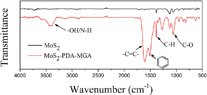

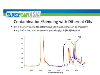

Популярное сообщение SiOG 703 Опубликовано: 29 декабря 2018 Автор Популярное сообщение Поделиться Опубликовано: 29 декабря 2018 Еще немного информации по FTIR ПАГ Картинка из презентации, посвященной FTIR (кстати, может самк презентацию в тему по FTIR стоит выложить) Здесь спектр ПАО + ЭСТЕР и ПАО + ПАГ Отлично видно большой пик у ПАГ на 1100 У эстеров на 1100 пик поменьше, основной пик эстеров дальше, после 1150 Именно такую мы картину видно при сравнении KroonOil POLYTECH и любого эстерового масла И еще один пример, не такой наглядный, правда Презентацию, откуда взял картинку приложил В веществе, спектр которого красный MoS2-pokydopamine-methoxypolyethelenglycol amine содержится ПАГ и, соответственно, С-О-С соединение, и сразу поднимается горбик практически сразу после 1000 3_steve-dye-onsite-oil-analysis-with-astm-compliant-ftir-intruments_(pdf.io).pdf Investigating_the_tribological_behavior_of_PEGylat.pdf 7 Ссылка на сообщение Поделиться на других сайтах
