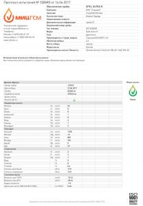

Тут три анализа (1-й масло Lukoil Genesis Claritech 5W-30 на котором езжу постоянно, 2-я и 3-я это уже Texaco сразу после заливки и после пробега 2850км). Договорились последний взять на 10000 км, после чего дополню отчет.
Автомобиль: Opel Astra H 1,8 AT (двигатель 18XER).
Пробег: 86500 км
На этом масле: 2850 км
Заливочный объём масла: 4,2 л
Доливка масла в процессе эксплуатации: нет (уровень масла не снизился за интервал между заменами)
Наличие отложений в двигателе до заливки этого масла: нет
Какое масло использовалось до заливки исследуемого масла: Lukoil Genesis Claritech 5W-30.
Предыдущий интервал замены: 3700 км, так как долго ждал ответа организатора акции, обычно 10000 км
Автозапуск: нет
Подвергался ли двигатель тюнингу: нет
Подвергался ли двигатель ремонту: нет
ГРМ: ремень
Осуществлялась ли промывка двигателя перед сменой масла – нет.
Период эксплуатации, температурный режим: апрель-май 2017
Режим эксплуатации:  Городская езда до метро и обратно 3 км без прогрева, примерно 30% времени, по трассе 70%
Экологический класс: EURO-4
Тип применяемого топлива: Газпром 95
Тип масляного фильтра: оригинал
Тип воздушного фильтра: оригинал
Как был осуществлён отбор отработанного масел: откачка с щупа
Lukoil Genesis Claritech 5W-30 после 3700км
Оpel Astra H Lukoil Claritech 5W-30 3700 км.pdf
Havoline Ultra S 5W-30 после 15 минут работы
Оpel Astra H Ultra S 5W-30 15 минут.pdf
Havoline Ultra S 5W-30 после 2850км
Hav Ultra S 5W30 2850км.pdf
Havoline Ultra S 5W-30 после 10 300км
Havoline Ultra S 5W-30 Оpel Astra H 10300км.pdf
Трындец какой-то, вряд ли этот двигатель так вязкость Lukoil Claritech просадил за такой короткий промежуток, тем более топлива 0,4%. Либо Лукоил косячит, либо лаба
да почему, с короткими поездками вполне может быть

Собственно завершилось мое тестирование данного масла в рамках проводимой акции, подоспел последний отчет от МИЦ ГСМ.
По факту эксплуатации ничего плохого сказать не могу, масло отработало нормально, на слух двигатель работал добротно, тихо. Если кто то захочет прокомментировать, то будет интересно почитать ваше мнение.
Оpel Astra H Hav Ultra S 5W30 10300 км.pdf.pdf
По износу стабильно все, железо увеличивается и все. По щелочному оно если в ASTM D 4739 уже готово должно быть. Щелочное ниже кислотного скорее всего. По вязкости масло отлично держится и топлива видимо у тебя двигатель практически не льет. Хороший анализ. :)
Добавил твой анализ в шапку :)
@sepav, если интересно и есть время можешь вот так сделать в сводную таблицу. Прямо мою таблицу и используй если нужно.
Серия анализов масел Toyota Land Сruiser Prado torcon Часть1.docx
А я прикреплю к шапке эту общую сводную таблицу.
у мицгсм тоже фильтр "на мелочь" стоит что ли?  кроме железа и меди всё остальное по нулям...
а так масло в целом отработало нормально.  в отличие от зимы летом бензин двигатель не льёт (или всё успевает выпариваться).  хотя в принципе не удивительно, в первом анализе там так условия совпали - зима и короткие поездки.  во втором анализе такого щёлочного у масла лов сапс быть в принципе не должно, это какой-то косяк измерений.  если бы "намыло кальций со стенок и от этого поднялось щёлочное", то тогда должно показывать и увеличение кальция, а этого нет, кальций стабильно держится на одном уровне во всех анализах
нет скорее всего, по остальным отработкам мицгсм можно сказать что космический мусор 1-2ppm проскакивает в анализах. Скорее всего ICP Optima 800 серии и стоит. Как у УРЦ по памяти...
