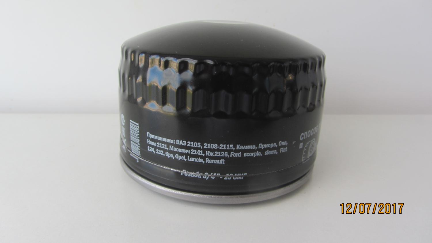

Пришел без коробки. Надпись Рекомендовано НАМИ-Фонд (как оказалось совершенно ничего не гарантирует). Корпус обычно окрашен, инструкция на русском языке. Внутри корпуса вполне чисто.

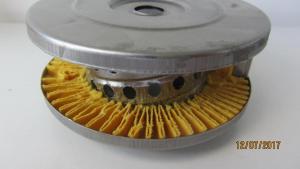

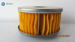

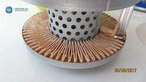

Фильтрующая катушка имеет редко уложенный фильтрующий материал. Фильтрующий материал не обладает крепкостью - при несильном надавливании рвется и отходит от клея герметика. За эту проблему фильтр в итоге и получит свою невысокую оценку. Внутри фильтрующей катушки залито клеем аккуратно, перепускному клапану не мешает.
post-2-0-66777900-1499674037_thumb.jpg post-2-0-06249200-1499674038_thumb.jpg post-2-0-46399300-1499674038_thumb.jpg post-2-0-81616800-1499674038_thumb.jpg

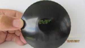

Перепускной клапан одним отверстием, выполнен из резины, закрывается герметично.

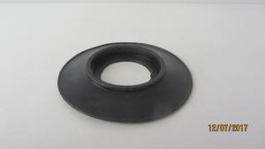

Противодренажный клапан - резиновый, эластичный, правда имеет облой по краям, который в принципе не мешает - так как находится не в точке соприкосновения с поверхностью. Клапан на четверку.
post-2-0-65313200-1499674069_thumb.jpg post-2-0-29164200-1499674070_thumb.jpg post-2-0-29538400-1499674072_thumb.jpg

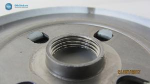

Резьба нарезана чисто. Резинку к сожалению emex.ru утерял, а я обнаружил это слишком поздно.

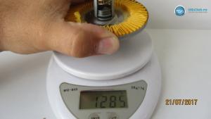

Диаметр перепускного клапана 12мм. Вес при котором открывается клапан 1.7кг

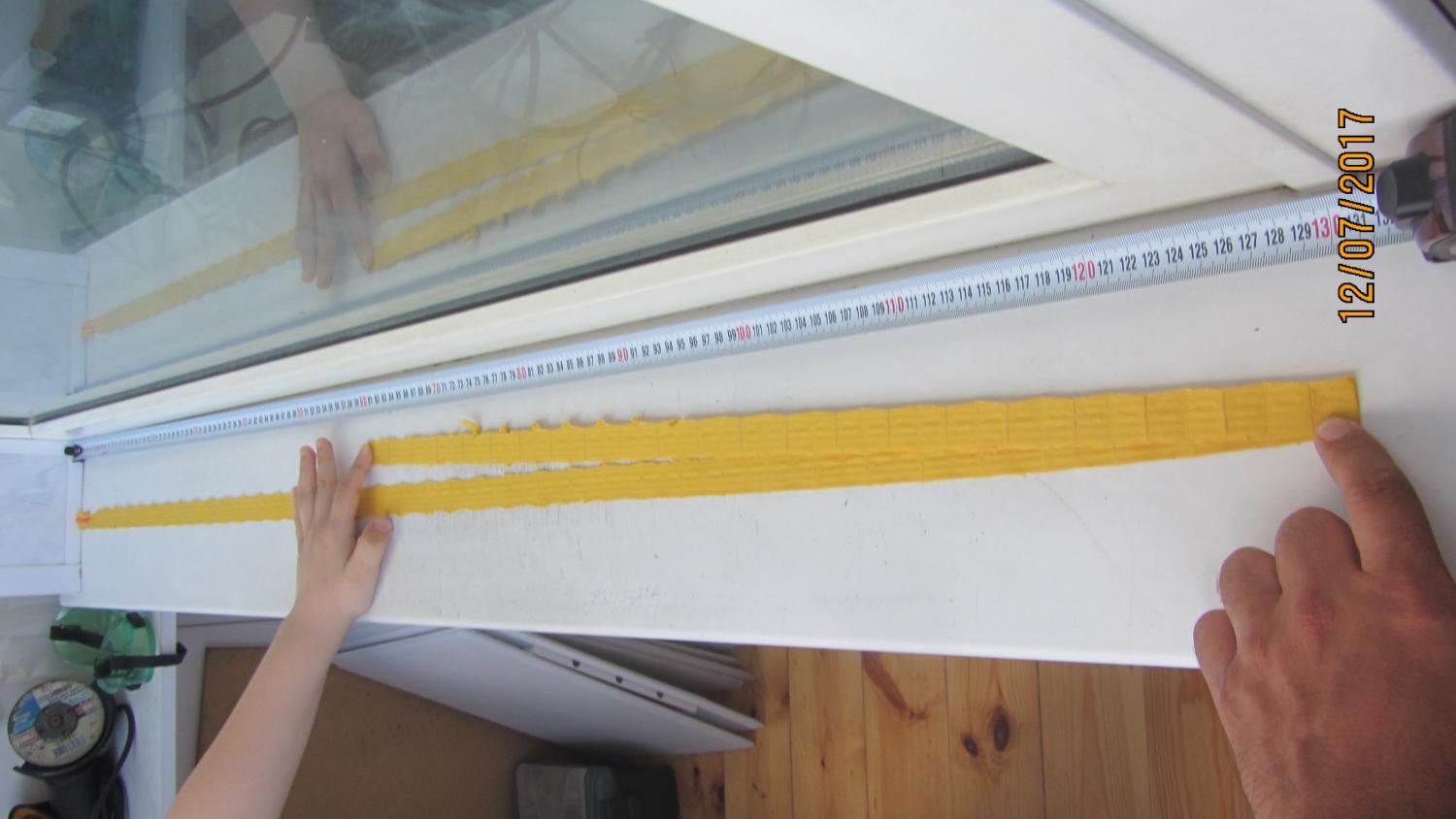

Равномерность фильтрующего материала Ecofil ECO-022 нормальная, но видно что материал рыхловат.
Сравниваем толщину фильтрующего материала с нашим мерным эталоном Nitto - толщина не плохая, почти как у Nitto.
Длинна и ширина фильтровальной шторы.
post-2-0-41267900-1499674093_thumb.jpg post-2-0-85909400-1499674093_thumb.jpg
Видим что фильтрующий материал был плохо проклеен, в итоге в этом месте при изгибе пальцем он и отрывался. Сам материал не очень крепкий, да и приклеен плохо.
Вид под микроскопом - в целом все нормально, рыхловат.
Полезная площадь фильтрующего материала: ширина 3,4см; длина 178,5; площадь 606см2 -  площадь для данного не высокого фильтра средняя - нормальная.
Давление необходимое для открытия перепускного клапана: диаметр 12мм; вес 1,7 кг; давление =1,5 бар - это выше чем заявлено производителем (1,2 бар.)
Вывод: Фильтр на тройку - фильтрующий материал оторвался от проклейки. Рыхловат, слабоват... Перепускной клапан открывается при большем давлении, чем заявлено. Я бы такой ставить не стал, даже за 131р. А рекомендация НАМИ-ФОНД, для меня лично, после увиденного, ничего не гарантирует.

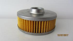

Фильтр пришел без упаковки. Вот за что уважаю Sintec - на корпусе фильтра указано все что можно. Тут и применяемость ко всем автомобилям, и адрес изготовителя, и "протестировано на герметичность", и дата производства и даже время. Очень серьезно.
post-2-0-91546800-1499866655_thumb.jpg post-2-0-07722100-1499866658_thumb.jpg post-2-0-96250800-1499866661_thumb.jpg post-2-0-09198500-1499866664_thumb.jpgpost-2-0-15709100-1499866666_thumb.jpg
Внутри корпуса чистота.
Фильтрующая катушка не высокая - основной минус, который потом и аукнется при общей оценке фильтра. Фильтрующий материал приклеен аккуратно, свисающих капель герметика нет. Но видно что материал бюджетный и тонкий. Внутри катушки аккуратно.

Противодренажный клапан - на пять. Я прямо в него влюбился. Он лежит на столько в своем месте, что как бы прилип в свою ямку. Вроде бы обычный резиновый клапан, но он эластичный, мягкий и имеет тонкий лепесток. В общем один из лучших противодренажных клапанов из резины, что я видел.

Обратите внимание как блестит резьба - нарезана она очень чисто и ровно, прямо как у Mann'ов. Резиновое кольцо имеет квадратное сечение и тоже мягкое - в морозы этот фильтр должен вести себя достойно и не пропускать масло.

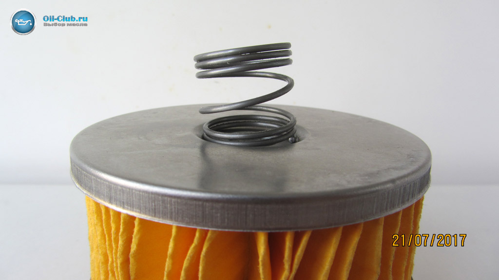

Пружина - еще один минус, она большая, не имеет внутренних витков меньшего диаметра и складываясь занимает в корпусе 8-9мм, не смотря даже на ямку в фильтрующей катушке - где стоит эта пружина. Не компактно. Представляете как бы можно было увеличить фильтрующую катушку, если бы здесь была прижимная пластина?
post-2-0-43443900-1499866703_thumb.jpg post-2-0-54919000-1499866705_thumb.jpg
Ширина фильтровальной шторы у Sintec SNF-2108-М всего 2.3см - ну очень не высокая катушка.
Длина фильтровальной шторы 201см.
На просвет - есть микро-отверстия в шторе, но это встречается и является нормой.
По толщине фильтрующий материал - тонкий, бюджетный и простой.
Проклеен аккуратно и равномерно.
Полезная площадь фильтрующего материала: ширина = 2,3 см; длина = 201см; площадь = 462,3см - не очень много.
Давление необходимое для открытия перепускного клапана: вес = 0,8; диаметр = 14мм; давление = 0,5 бар - если я конечно все правильно подсчитал, слишком малое давление, перепускной клапан будет открываться от слабого давления.
Вывод: Фильтр на четверку с минусом (или даже тройку). Не высокая фильтрующая катушка в корпусе, в итоге мало фильтрующего материала. Второй минус открытие перепускного клапана при 0,5 бар - не мало? В остальном аккуратное исполнение, идеально нарезана резьба, отличный противодренажный клапан и его посадка, мягкое резиновое прижимное кольцо не позволит пропустить масло в морозы. Ставить этот фильтр можно, но на маленькие сроки эксплуатации - мало фильтрующего материала, быстро будет забиваться частичками и по факту не фильтровать.

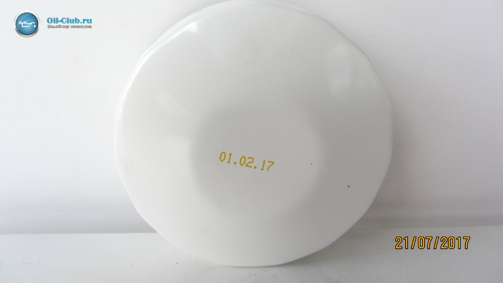

Коробка досталась вообще без опознавательных знаков. То ли перепаковка emex, то ли производитель не запаривается упаковкой.
Из приятного, есть дата выпуска, есть применяемость по моделям автомобилей и инструкция. Внутри корпуса нормально - без ржавчины, не смотря на то что фильтру 1.5 года.
post-2-0-35518300-1500630294_thumb.jpg post-2-0-33740900-1500630295_thumb.jpg post-2-0-69390800-1500630295_thumb.jpg post-2-0-16640300-1500630296_thumb.jpgpost-2-0-66471000-1500630296_thumb.jpg
Фильтрующая катушка как видите имеет неаккуратности - излишки герметика. Он мягкий сам не отпадает, если не трогать - но не приятно. Складки фильтрующего материала уложены часто. Внутри фильтрующей катушки "через чур" обильно залито герметиком, хотя перепускному клапану не мешает.

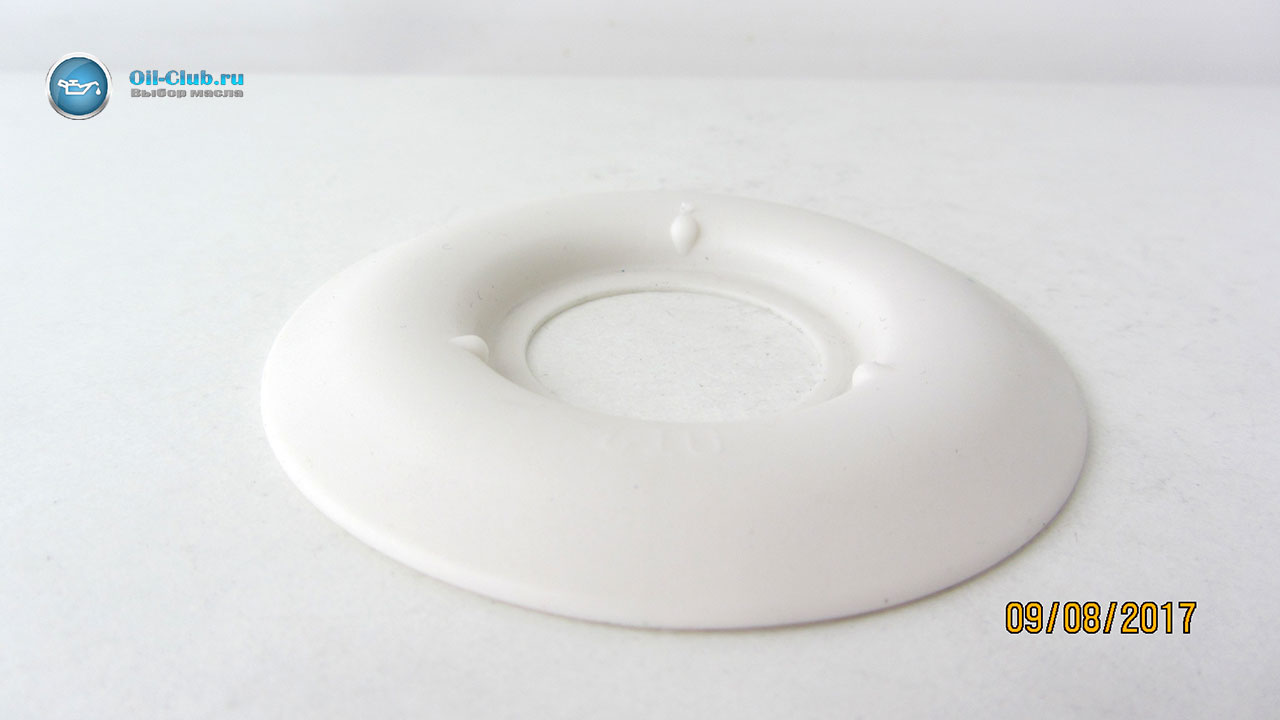

Перепускной клапан имеет пластмассовую поверхность, выполнен одним отверстием. Вроде бы все нормально.
Противодренажный клапан мне не понравился, он плохо принимает обратную форму, не эластичен, имеет облой. Минус.
post-2-0-34975800-1500630308_thumb.jpg post-2-0-88521300-1500630308_thumb.jpg
Резьба нарезана не идеально, в принципе завернется нормально, но есть заусенцы на резьбе. Прижимное кольцо выполнено из резины, на ощупь мягкое - норма.

Измеряем вводные данные для получения давления перепускного клапана.

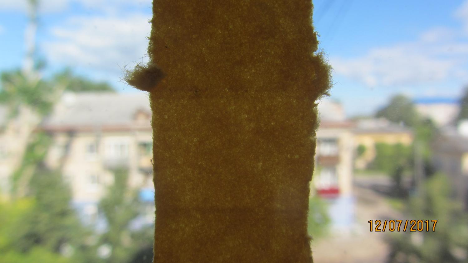

Фильтрующий материал на просвет - есть микро-отверстия, материал рыхловат - но он толстый. Нормальный материал, не плохой.
По толщине BM FO 2108 почти как наш мерный эталон Nitto - то есть толстый фильтрующий материал с хорошей грязеемкостью.

Проклейка клеем герметиком через чур обильная. Кусок оторвал я - специально показать...
Вид под микроскопом - фильтрующий материал рыхлый, ячейки решетки крупные, но если учесть что толщина материала хорошая - все хорошо.
Давление необходимое для открытия перепускного клапана: вес = 1.9кг; диаметр = 12мм; давление = 1,7 бар - поговаривают что это многовато.

Фильтрующая катушка, выполнена не аккуратно. Фильтрующий материал при изгибе пальцем сходит с приклеенного места. Минус. Внутри фильтрующей катушки, материал сильно просвечивает солнечный свет - наводит на мысли о тонком фильтрующем материале.

На просвет фильтрующий материал NAC 8833 имеет микро-отверстия.

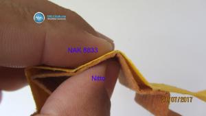

Самый главный минус - бутафорный фильтрующий материал. Он тонкий как промокашка.

Вывод: Фильтр на три. Самый главный минус - фильтрующая катушка, она выполнена не аккуратно, фильтрующий материал напоминает какую то бутафорию не способную длительно фильтровать масло - очень тонкий. А вот противодренажный клапан, резьба, резиновое кольцо претензий нет, все нормально. В общем дешево, на сколько дешево на столько и фильтр.

Упаковка нормальная, применяемость к моделям автомобилей, адрес, "Рекомендовано НАМИ-Фонд". Фильтр поставляется закрытый в пленку от попадания пыли во внутрь.

Корпус фильтра окрашен в ярко оранжевый цвет. Внутри корпуса чуть чуть брызг краски.

Фильтрующая катушка в целом аккуратная. Клей герметик не свисает. Частота укладки складок - средняя. Внутри фильтрующей катушки - нормально.

Перепускной клапан выполнен одним отверстием, он резиновый - резиновая шайба. Закрывается герметично.
Противодренажный клапан на четверку. Он хоть и из резины, но эластичен, хорошо прилегает к поверхности.

Резьба нарезана хорошо, есть заусенцы с торца, но не критично. Резиновое колечко квадратного сечения - мягкое, считаю что в морозы держать масло должно.

Прижимная пружина, функции свои она выполняет, крадет немного места внутри корпуса, под нее есть ямка в корпусе катушки. Исполнение на 4ре. Было бы пять, если бы пружина имела внутренние витки меньшего диаметра и складывалась компактнее.

Фильтрующий материал у Ekofil EKO-02.02 нормальный. На просвет микро-отверстий нет. Равномерность нормальная. На четверку.
Длина фильтровальной шторы 179см.
Ширина 3,3см.
По толщине, фильтрующий материал Ekofil потоньше чем мерный эталон Nitto. Но в целом на четверку - тонким его назвать нельзя.
Проклейка клеем герметиком - все в норме.
post-2-0-27275100-1500893155_thumb.jpg post-2-0-43971200-1500893157_thumb.jpg
Вид под микроскопом. Рыхлость средняя, при толстом фильтрующем материале грязеемкость фильтра должна быть неплохой.
Давление необходимое для открытия перепускного клапана: вес = 1,2кг; диаметр = 11мм; давление = 1,3 бар - производителем заявлено 1.2бар, в принципе так и получилось почти. Клапан срабатывает правильно.
Полезная площадь фильтрующего материала: ширина 3,3см; длина = 179см; площадь = 590,7см2 - средняя площадь, но при толстом фильтрующем материале это достойно.

На коробке Clean Filters DO217 и адрес компании в Италии - больше ничего полезного.
post-2-0-83124800-1501675795_thumb.jpg post-2-0-54079400-1501675796_thumb.jpg post-2-0-74809200-1501675798_thumb.jpg
Корпус фильтра качественно окрашен в черный цвет, качественный принт и надпись Made in Italy. На корпусе так же указана дата производства (март 2017 года). Внутри корпуса чистенько.

Фильтрующая катушка имеет много складок фильтрующего материала, собрана аккуратно, материал жесткий, на изгиб пальцем не рвется. Внутри такая же аккуратность.

Перепускной клапан выполнен одним отверстием, представляет из себя резиновую шайбу. Закрывается герметично.
Противодренажный клапан - резиновый, немного дубовый, обратную форму принимает не охотно. На четыре с минусом...

Давление необходимое для открытия перепускного клапана: вес = 2,3 кг; диаметр = 13мм; давление = 1,8 бар - вроде бы это много для ВАЗ (но у меня так получилось.)

Фильтр сделан в Германии - надпись Made in Germany присутствует. Присутствуют так же аналоги-замены от ведущих производителей масляных фильтров.

На корпусе так же Made in Germany. Внутри корпуса немного неряшливо, окислы. Но будем надеятся это технологический процесс, а не ржавчина.

Фильтрующая катушка выполнена аккуратно, нет никаких свисающих капель герметика. Складки на изгиб пальцем не рвутся (а раньше на этом же фильтре рвались), то есть фильтрующий материал стал покрепче. Материал тонковат, будем надеяться что это компенсируют его количеством (в итоге ниже так и получилось). Внутри фильтрующей катушки аккуратно.

Перепускной клапан на пятерку - он прорезиненный и герметично закрывается.
Противодренажный клапан - идеальный в моем понимании. Силиконовый, быстро схлопывается, тонкий лепесток, присасывается к поверхности. Выполнять свою функцию, а именно удерживать масло в фильтре будет отлично.

Прижимная пластина низкого профиля, держит всю конструкцию в корпусе. По мне хорошее технологичное решение.

Давление необходимое для открытия перепускного клапана: вес = 2кг; диаметр = 13мм; давление = 1,5 бар - это чуть выше среднего.

Фильтрующая катушка имеет много складок фильтрующего материала. Глубина складки большая - материала должно быть очень много (как в итоге и оказалось ниже).

Противодренажный клапан - хороший. Стандартный фильтроновский противодренажник, он конечно резиновый, не такой эластичный как силиконовые клапаны, но функции свои выполняет нормально.

На просвет фильтрующая штора имеет микро-отверстия, для рыхлого материала это нормально.

Ширину фильтрующего материала решил измерять от места склейки складки, считаю что так будет честнее по отношению к одноклассникам = 3,7см.
Длина фильтровальной шторы громадна = 296см. Почти 3 метра КАРЛ!  :)
Проклейка фильтрующего материала к втулке, аккуратно и качественно. Так же можете оценить какая большая пачка материала...
post-2-0-80684300-1502275751_thumb.jpg post-2-0-35400700-1502275752_thumb.jpg
Вид под микроскопом - рыхлый материал с большими ячейками фильтровальной решетки. То есть фильтр будет задерживать крупные частички, медленно забиваться и долго служить.
Давление необходимое для открытия перепускного клапана: вес = 4,3кг; диаметр = 20мм; давление = 1,4 бар - это нормальное рабочее давление, может чуть выше обычного, но не криминал.
Полезная площадь фильтрующего материала: ширина = 3,7см; длина = 296см; площадь = 1095см2 - это очень много, среди одноклассников это рекорд, больше пока никто не показал. При этом нужно заметить что фильтрующий материал качественный и толстый.
Вывод: Фильтр на пятерку. Минусов не нашел. Очень(!) много качественного, толстого фильтрующего материала - рекорд среди одноклассников для ВАЗ. Чисто нарезана резьба. Противодренажный клапан конечно не силиконовый но нормальный. Высокотехнологичный перепускной клапан. Аккуратная сборка внутри. Я вскрывая фильтры для отечественных автомобилей, привык видеть посредственные фильтры из разряда "на жигули пойдет", здесь же был удивлен - очень качественный фильтр. Ну в прочем вы сами все видите своими глазами...

На корпусе тоже Made in Turkey. Жесть корпуса очень тонкая, гнется легким усилием - но думаю это не порок... Распилил этот фильтр очень быстро.

Фильтрующая катушка имеет часто уложенные складки. Все проклеено аккуратно. Глубина складки большая - материала будет много... Внутри фильтрующей катушки, залито герметиком обильно, но аккуратно.

Противодренажный клапан неплохой, выполнен из мягкой резины. Однако как мне показалось он не очень хорошо закрывает поверхность... Однозначно не могу утверждать поэтому упускаю этот момент.

Резьба нарезана аккуратно, чисто, каждый виток резьбы имеет канавку. Вообще вся поверхность то ли оцинкована дополнительно, то ли из такой дюрали блестящей. Резиновое кольцо мягкое - в мороз должно масло держать.

Пружина имеет тонкие витки, под нее есть ямка в катушке - претензий к ней нет, места в катушке крадет мало, реализовано хорошо.

Вводные данные для вычисления давления перепускного клапана.

Толщина у Hengst H12W05 средняя, нашему мерному эталону Nitto уступает.
Длина фильтровальной шторы как и ожидалось приличная (глубина складки то большая), растянуть на весь балкон не получилось, не влезла. Пришлось сложить в двое. В итоге длина = 263см!
Ширина шторы 3,6см.
Проклейка как видите качественная, клея герметика ровно столько, сколько нужно.
post-2-0-09287100-1503654744_thumb.jpg post-2-0-58995800-1503654744_thumb.jpg
Много фильтрующего материла.

Давление необходимое для открытия перепускного клапана: вес = 1,4кг; диаметр = 10мм; давление = 1,8 бар - давление высоковато.
