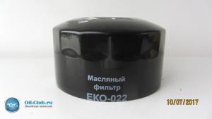

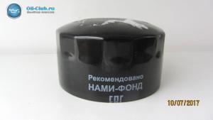

Упаковка нормальная, применяемость к моделям автомобилей, адрес, "Рекомендовано НАМИ-Фонд". Фильтр поставляется закрытый в пленку от попадания пыли во внутрь.

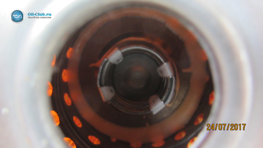

Корпус фильтра окрашен в ярко оранжевый цвет. Внутри корпуса чуть чуть брызг краски.

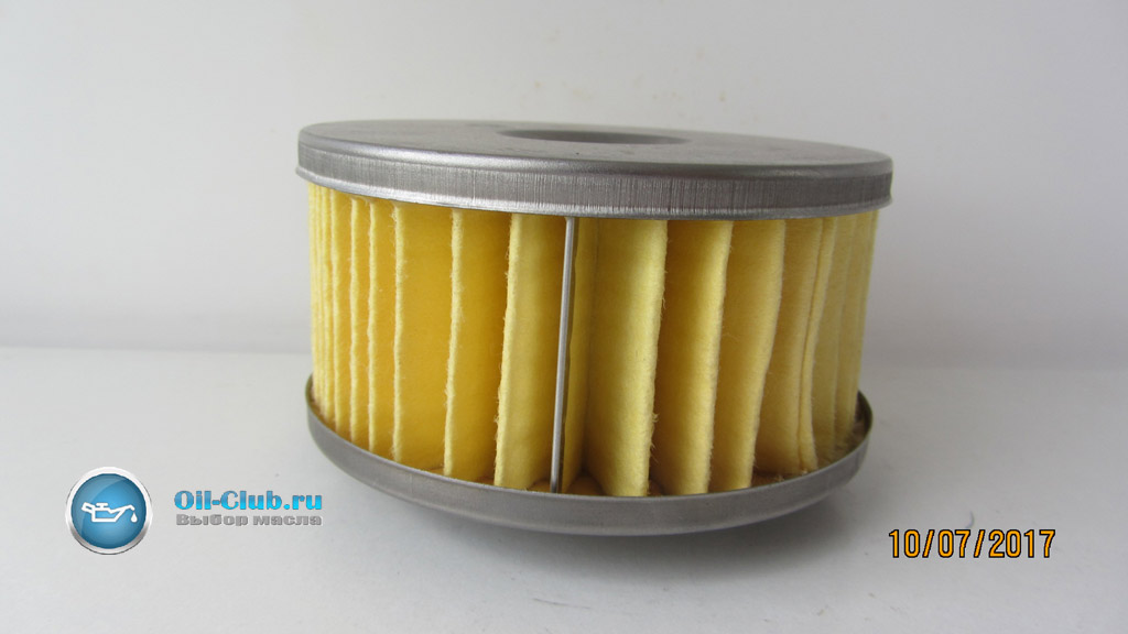

Фильтрующая катушка в целом аккуратная. Клей герметик не свисает. Частота укладки складок - средняя. Внутри фильтрующей катушки - нормально.

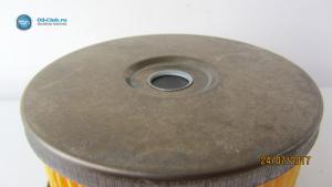

Перепускной клапан выполнен одним отверстием, он резиновый - резиновая шайба. Закрывается герметично.
Противодренажный клапан на четверку. Он хоть и из резины, но эластичен, хорошо прилегает к поверхности.

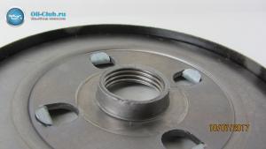

Резьба нарезана хорошо, есть заусенцы с торца, но не критично. Резиновое колечко квадратного сечения - мягкое, считаю что в морозы держать масло должно.
Прижимная пружина, функции свои она выполняет, крадет немного места внутри корпуса, под нее есть ямка в корпусе катушки. Исполнение на 4ре. Было бы пять, если бы пружина имела внутренние витки меньшего диаметра и складывалась компактнее.

Фильтрующий материал у Ekofil EKO-02.02 нормальный. На просвет микро-отверстий нет. Равномерность нормальная. На четверку.
Длина фильтровальной шторы 179см.
Ширина 3,3см.
По толщине, фильтрующий материал Ekofil потоньше чем мерный эталон Nitto. Но в целом на четверку - тонким его назвать нельзя.
Проклейка клеем герметиком - все в норме.

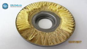

Вид под микроскопом. Рыхлость средняя, при толстом фильтрующем материале грязеемкость фильтра должна быть неплохой.
