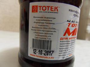

По описанию изготовителя, МК-05 изготовлен из  смеси, высокопрочных, стойких к механической и термической деструкции   эфиров (термостабилизированных эстеров) с добавлением композитной смеси высоковязких ПАО,  присадок противоизносного (ZDDP?) и противозадирного антиокислительного комплекса.
Основное отличие от МК-02 и МК-03: если в предыдущих присадках ПАО и эстеры нормальной (МК-02)  или сниженной (МК-03)  вязкости, то для МК-05 использованы высоковязкие ПАО и эстеры.  В частности, МК-05 несколько поднимает вязкость в залитом масле, что может быть востребовано в спортивных, жарких или тяжёлых условиях для добавления в используемое масло. Изготовитель допускает МК-05  как универсальную доливку к любому моторному маслу до требуемого уровня в летний период.
Также в МК-05 вероятно больше концентрация антиоксидантов, что связано с предельно нагруженными условиями и возможными перегревами до 200C в спортивных автомобилях.
Концентрация кальциевых моющих присадок в МК-02, МК-03, МК-05 - скорее обычная, в отличие от МК-01, который способено заметно восстановить упадший TBN поработавшего масла.
