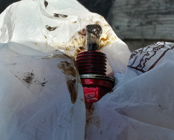

Tenevoy 27 Опубликовано: 20 июня 2017 Поделиться Опубликовано: 20 июня 2017 Подбирал магнит на фильтр, хотел понаблюдать - распилить - посмотреть, а попалась на глаза пробка с капец каким сильным магнитом... Будет интересно сравнивать, сколько чего на магните будет, после разных масел... Первый М1 х1 - фото будет. У кого стоят такие? Работает магнит? Собирает износ )))) 4 Цитата Ссылка на сообщение Поделиться на других сайтах

VV"351 4 059 Опубликовано: 25 сентября 2018 Поделиться Опубликовано: 25 сентября 2018 2 часа назад, 2112 сказал: Неодимовый. Лично стружки у себя не видел, даже после зимы на масле 5W30 А3/B3 пробка была чистейшей как слеза. Летом на масле ACEA А5 5w30 c молибденом был лишь небольшой налёт в виде мельчайшей пыли. Вот моя Масума после Тотала HKS с пробегом 4450км и 145 м/ч. Как ты и выразился - только какая-то тёмная пыль маслянистая прилипла, наверно молибденовая дрянь вываливается из горячего масла, стружисто-металлического на ощупь ничего не чувствовалось, на салфетку потом смазал это всё, ничего напрягающего не выявил. 0 Цитата Ссылка на сообщение Поделиться на других сайтах
