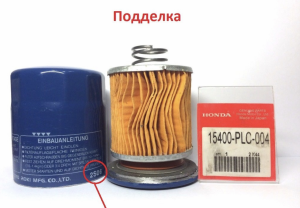

Андрей 777 39 Опубликовано: 12 июля 2017 Поделиться Опубликовано: 12 июля 2017 (изменено) Мне не жалко денег на оригинальный фильтр,или изделие от именного производителя,через который ничего не "пролетает",как пишут выше,а если покупать такие фильтры как на фото,тогда Чудо-Пробка вам в помощь! Изменено 12 июля 2017 пользователем Андрей 777 0 Цитата Ссылка на сообщение Поделиться на других сайтах
