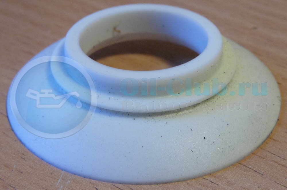

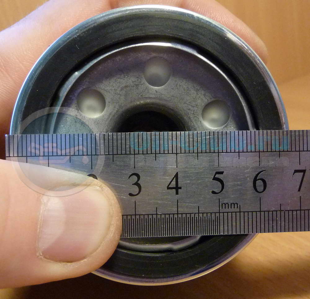

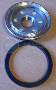

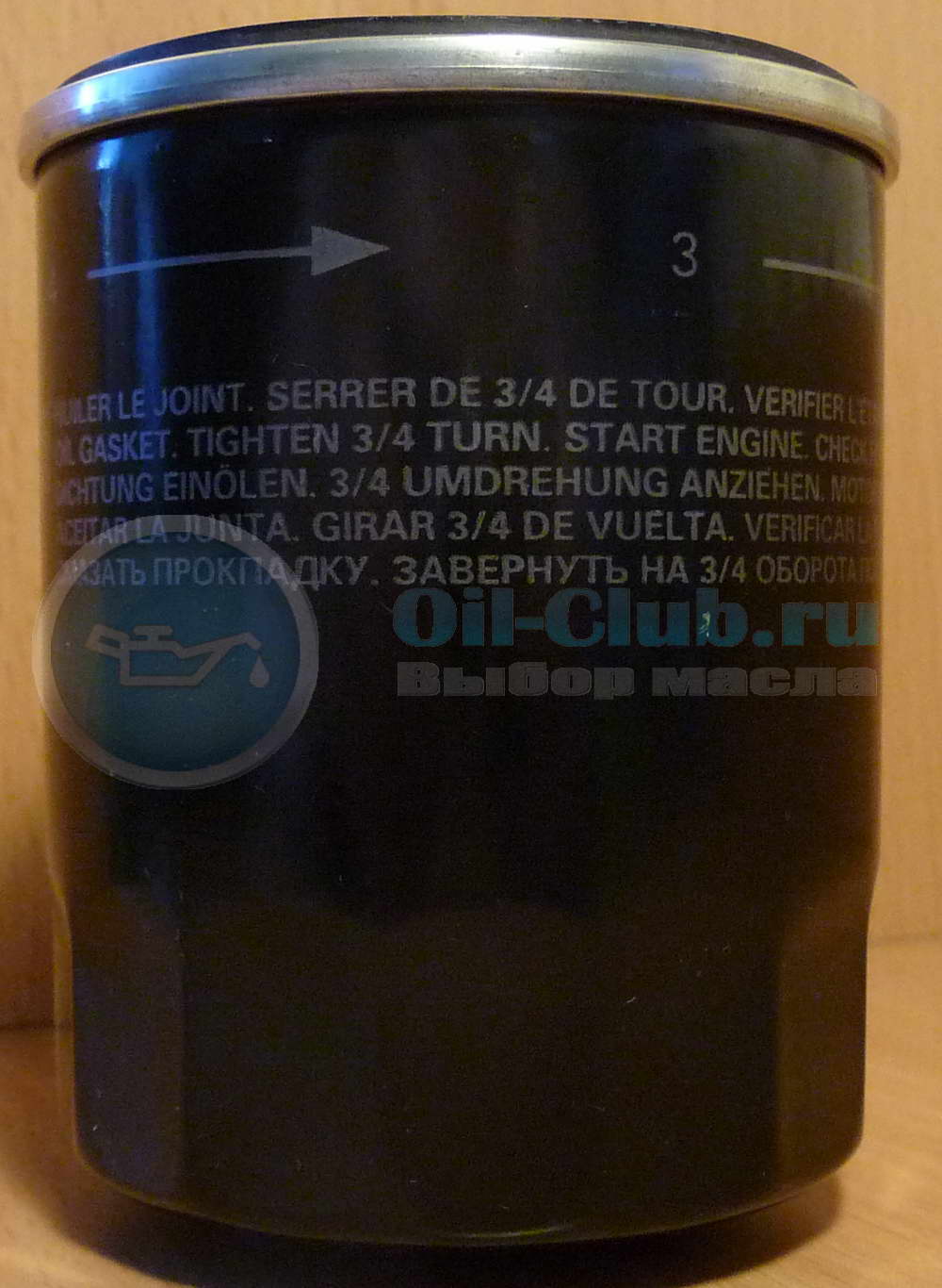

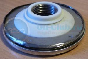

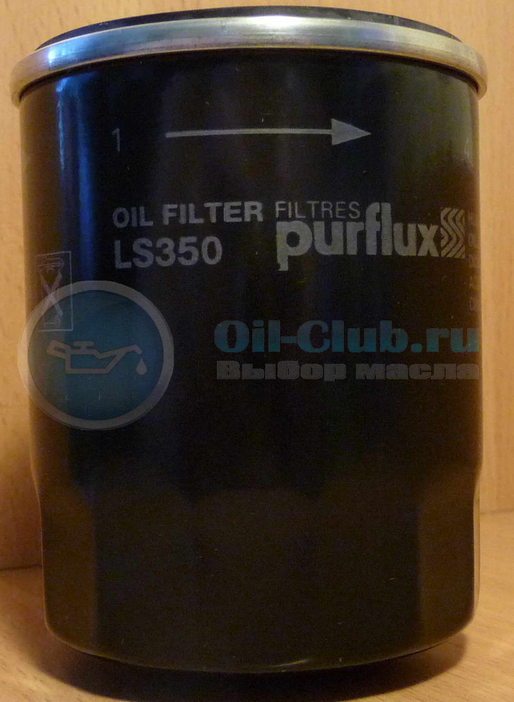

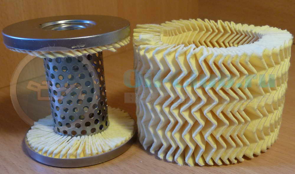

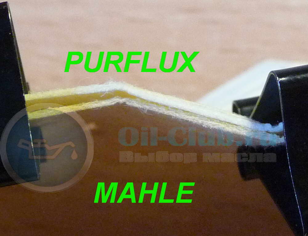

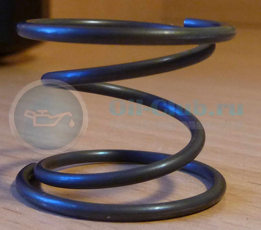

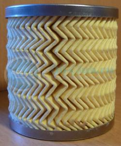

Популярное сообщение Ermito 1 430 Опубликовано: 19 июня 2017 Автор Популярное сообщение Поделиться Опубликовано: 19 июня 2017 (изменено) PURFLUX LS350 Применяемость цена 240 руб. (emex-AVGD) Коробочка фирменная, легко узнаваемая, информации ноль, стикер наклееный и внизу коробочки упоминание на производителя : франция. Есть напоминалка о смене масла-фильтра Окрас корпус нормальный, принт на корпусе сносный. На черном корпусе серый принт, как то не очень получились фотки. на корпусе, как и на торце корпуса нет никаких точечных принтов, подразумевающих дату выпуска. Габариты, вес Резьба, как то не сильно чистая, есть заусенцы Прокладочка квадратная, широкая, сидит плотно, средней мягкости или твердости :) вид внутренностей, клапан облит какой то красной краской Противодренажный клапан заслуживает похвалы, сидит плотно, относительно центра то ж не болтается, лепесток тонкий, форму восстанавливает быстро, вроде силиконовый, схлопывается быстро, на продув хорошо держит. Пружинка жесткая, складывается внутрь В корпусе слегка желтовато, но и не совсем заметно, не критично Кпд занимаемого объема. Можно было малость катушечку увеличить в размерах по диаметру, но это уже придирки. Укладка фирменная-ёлочкой по нашему. Равномерно уложено. Данная укладка плюс ко всему повышает жесткость констукции, фэ. И увеличивает площадь фильтрации, спорный вопрос, многие могут возразить, ну и ладно. Обгонный клапан металлический, давление открытия получилось 1 BAR. Площадь шторы 1136 см2 Вообще, фэ мягковат, на срезе вон как наклонило: На просвет , достойно. По толщине сравнимо с mahle. Изменено 19 июня 2017 пользователем Ermito 6 Ссылка на сообщение
torcon 85 818 Опубликовано: 19 июня 2017 Поделиться Опубликовано: 19 июня 2017 Хороший фильтр, резьба нарезана чисто, площадь фильтрующего материала большая, противодренажный клапан идеальный.... Ссылка на сообщение
elvis 1 013 Опубликовано: 19 июня 2017 Поделиться Опубликовано: 19 июня 2017 Мне FRAM PH5317 пришел с арабской вязью снизу коробки, не как в распиле @torcon. Об этом писал @Женёк. Не понравилось, решил посмотреть что в Purflux. Внутренний стакан другой, различаются площадь ФЭ и давление открытия перепускного клапана (980см*2, 1.4 бар). Толщина ФЭ чуть меньше чем у 15400-PLM-A01. Торкон в своем отчете визуально не показал, только на словах. Мне Purflux понравился, правда 1bar маловато, но это уже личное. Потрошителю спасибо : ) Ссылка на сообщение
Androy 100 Опубликовано: 19 июня 2017 Поделиться Опубликовано: 19 июня 2017 @elvis, Вам пришел фильтр в старой упаковке, а torcon резал фильтр в новой коробке. Зачем искать черную кошку в темной комнате... Ссылка на сообщение
Konon77 0 Опубликовано: 10 июня 2023 Поделиться Опубликовано: 10 июня 2023 (изменено) В декабре 2022 года менял масло, на фильтре FRAM PH5317 порвало обратный клапан с одной стороны полностью. Подумал из-за морозов (мучал в -30°С). После этого в морозы не заводил. Вчера менял масло, опять на фильтре FRAM PH5317 порвало обратный клапан. Думаю купить Purflux, но там такой же белый обратный клапан. Изменено 10 июня 2023 пользователем Konon77 Ссылка на сообщение
Рокфор 1 801 Опубликовано: 10 июня 2023 Поделиться Опубликовано: 10 июня 2023 (изменено) 2 часа назад, Konon77 сказал: Думаю купить Purflux, но там такой же белый обратный клапан. А вообще поменять производителя желания нет? Купить с красным, синим или черным клапаном можно сколько угодно. Изменено 10 июня 2023 пользователем Рокфор Ссылка на сообщение
