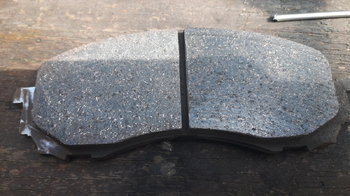

Эксперимента ради снял затертый слой на старой колодке. Трение на обновленной половинке колодки, естественно, более выраженное. Колодка затерается всевозможной грязью, становится более скользкой. Возможно, буду раз в полгода освежать фрикционный слой

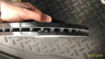

Так выглядят передние тормозные диски Girling к Тииде и Кубу
Надписей TRW не нашел. Упакованы в пропитанную смазкой бумагу + плотный картон. Внутри пакетик силика-геля и инструкция по установке.
Изменено пользователем dimakudr
dimakudr ,  посмотри внимательно инструкцию, возможно в пакетике жижа для протирки дисков от смазки перед их установкой.

Вот так выглядят аналоги от Trw.
В пакетиках средство от сырости.

два вопроса по дискам: 1. Страна происхождения ? 2.Есть ли гарантия на них ?
8 часов назад, Игорь из Минска сказал:
dimakudr jura555
Если правильно помню , то это Китай(конкретно эта модель).
Гарантия должна быть как у всех прочих деталей.
Изменено пользователем jura555

Один в один. Даже упаковочная бумага та же.
dimakudr jura555
Страна происхождения не указана. Есть штрих-код. Сегодня сфоткаю и выложу. Гарантия? Как-то не интересовался... Никогда не возвращал еще ничего( тьфу три раза). Судя по стоимости дисков вполне может быть китай.
