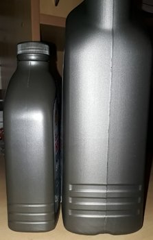

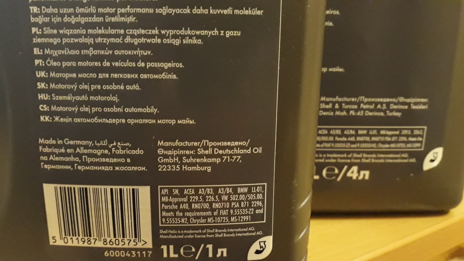

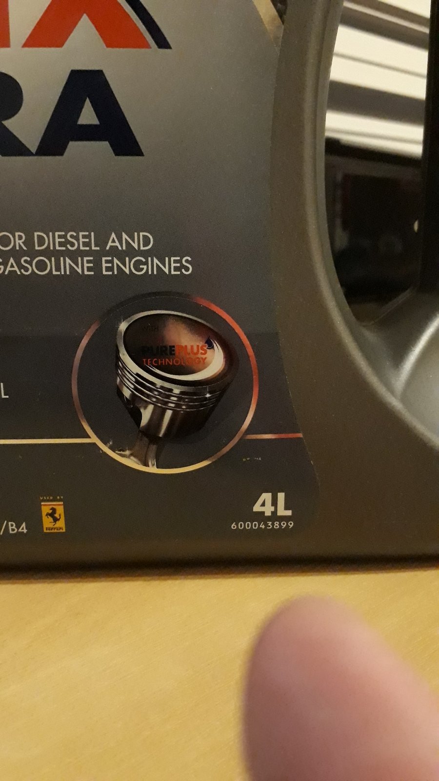

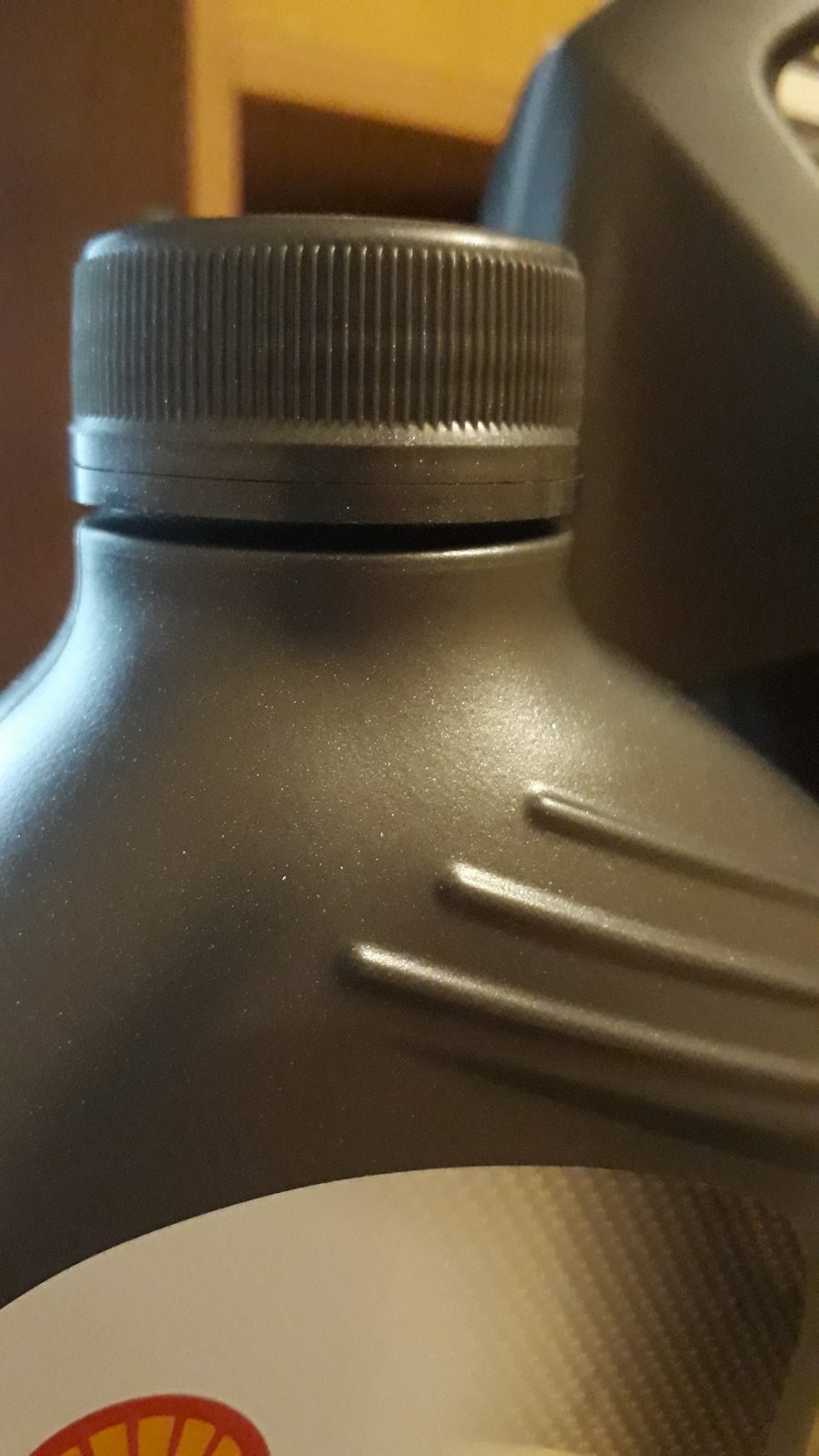

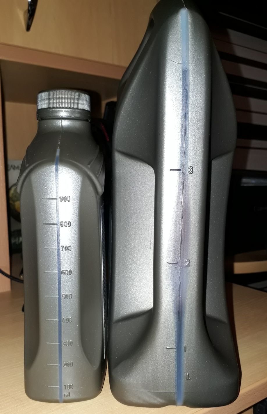

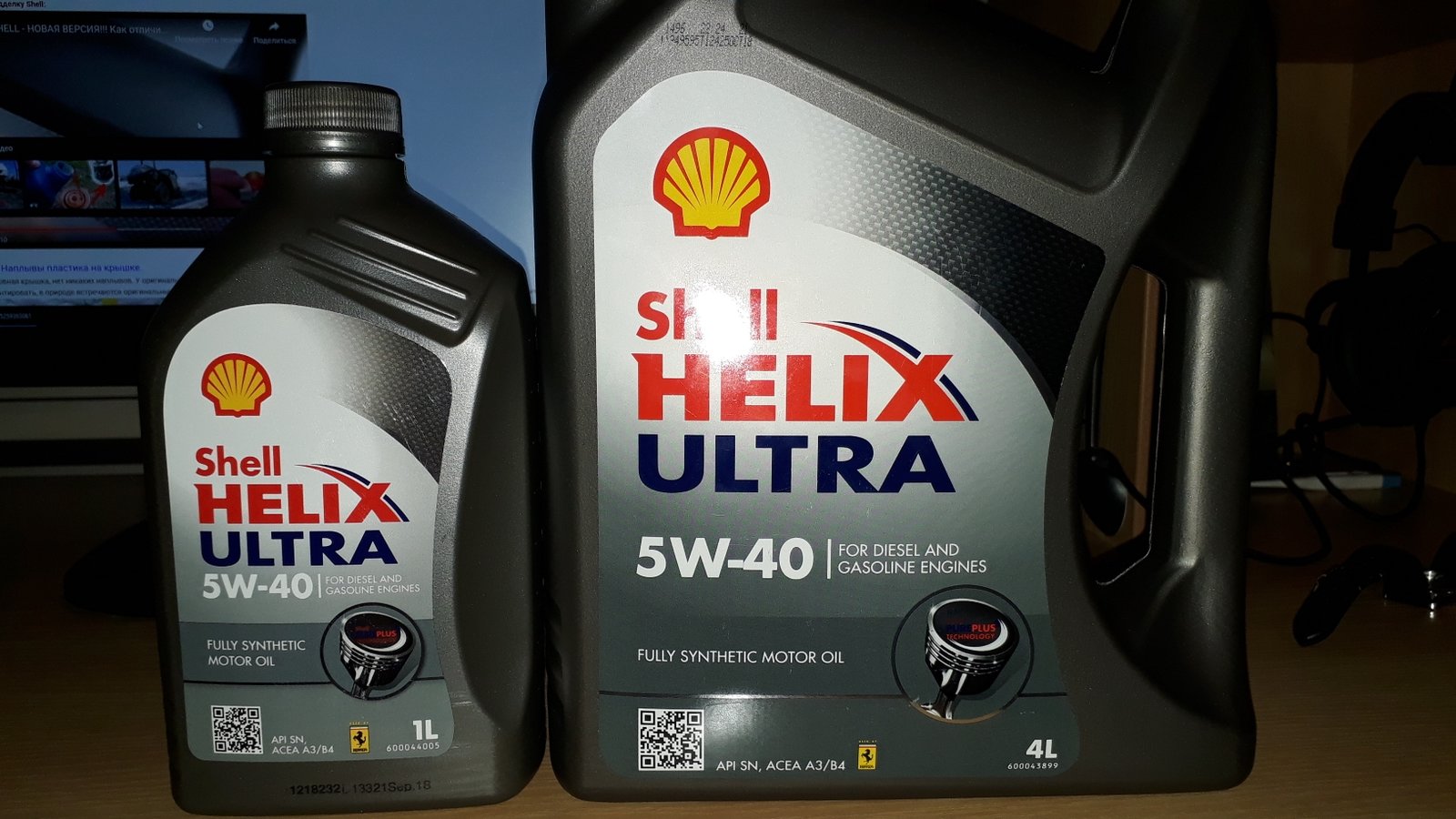

Bazooka1 12 Опубликовано: 27 марта 2019 Поделиться Опубликовано: 27 марта 2019 (изменено) Всем привет! Поехал в Белосток (Польша) в крупный именитый масляной магазин Galonoleje , чтобы купить Shell Helix Ultra 5W40 5 литров (4+1). На мой взгляд, в Европе подделок нет. Но кто знает наверняка. По возвращению домой обнаружил, что канистра 4 литра сделана в Турции, а 1 литровая в Германии. Начал гуглить, наткнулся на эту ветку. Начал проверять на факт подделки по руководству из шапки темы. И тут вышла спорная фигня. И да и нет... 1. Крышка. Наплыв визуально есть на обеих, но пальцем его не ощущаю. Зазор под крышкой есть, НО сама крышка НЕ как в подделке из руководства с шапки. 2. Блеск наклейки. В обеих, и немецкой и турецкой банке, вижу свое отражение, лицо, руки и т.д. 3. Поршень хорошо блестит у обеих. Отражение как в зеркале. В немецкой банке чуть четче видны детали отражения (сама наклейка логично меньше), но само отражение хорошее и там и там. 4. Цвет банки. Немецкая чуть темнее и больше блестит + "микро блесточки". Турецкая в свою очередь более матовая и светлее, "микро блесточек" нет. 5. Ногтем стирается дата изготовления у обеих. Друг себе брал Валволайн в том же польском магазине, тоже дата ногтем стиралась. Возможно, это нормально? В общем, надеюсь на Ваш суд. Фото бонусом. Изменено 27 марта 2019 пользователем Bazooka1 0 Цитата Ссылка на сообщение Поделиться на других сайтах

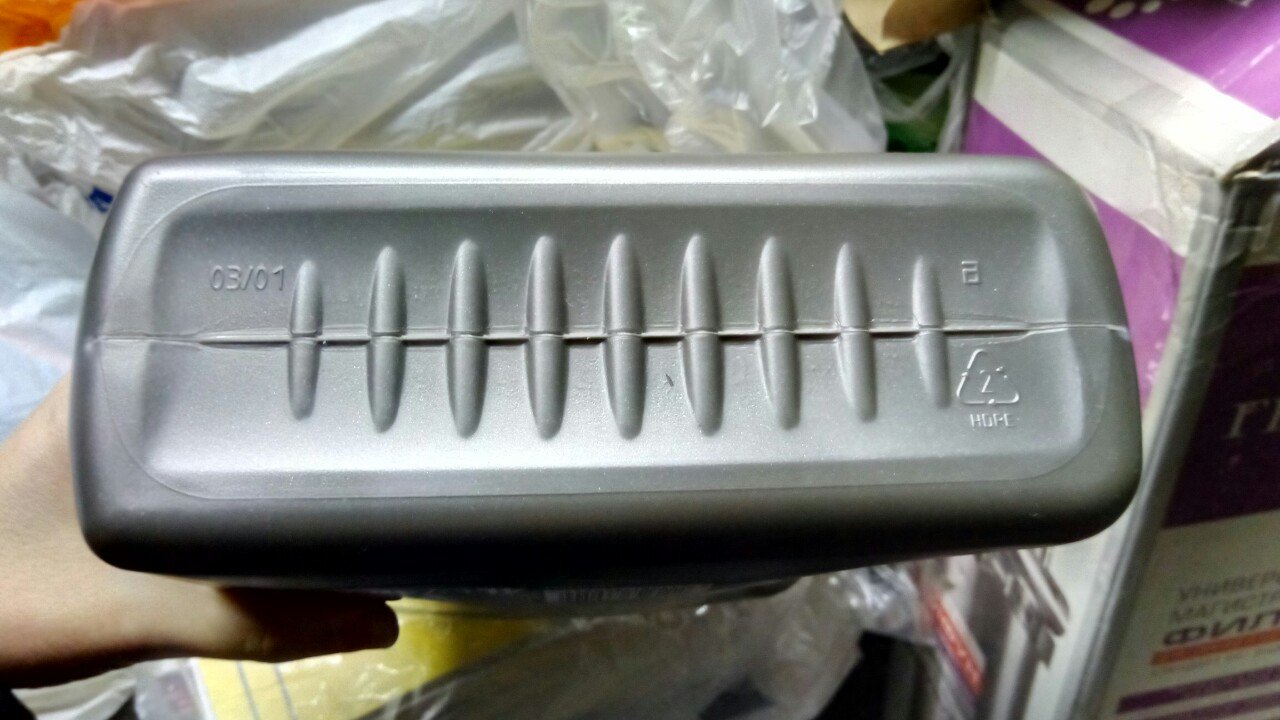

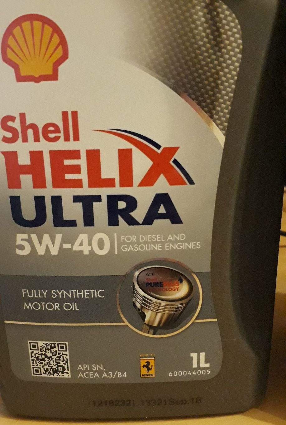

Unicron 0 Опубликовано: 28 марта 2019 Поделиться Опубликовано: 28 марта 2019 Помогите определить оригинальность масла. Куплено 28.03.19 в автомагазине Exist.ua. Смутило отсутствие наклейки-кода на крышке, хотя "наплывы" есть. На лицевой наклейке все зеркалится, крышка без швов, канистра довольно гладкая. Еще смущает матричный код - он выполнен не точками, а сплошными линиями и нет времени производства. И на дне канистры нет знака с вилкой. Производство написано - Германия... (на обороте). 0 Цитата Ссылка на сообщение Поделиться на других сайтах
advert2 2 261 Опубликовано: 29 марта 2019 Поделиться Опубликовано: 29 марта 2019 В 28.03.2019 в 00:25, Bazooka1 сказал: На мой взгляд, в Европе подделок нет И у вас не подделка. То же самое (4л) видел в Е.Leclerk в Варшаве. 14 часов назад, Unicron сказал: Смутило отсутствие наклейки-кода на крышке, хотя "наплывы" есть. На европейских канистрах насколько помню, нет наклейки, только пр-ва РФ 1 Цитата Ссылка на сообщение Поделиться на других сайтах
Unicron 0 Опубликовано: 2 апреля 2019 Поделиться Опубликовано: 2 апреля 2019 Про наклейку уже покопал, согласен. Но нашел несостыковку на наклейке по API: указан только API SL, а CF (дизель) - нет. Хотя большими буквами написано, что для дизельных и бензиновых двигателей. Есть мысли?.. 0 Цитата Ссылка на сообщение Поделиться на других сайтах
DRON 33 15 011 Опубликовано: 24 апреля 2019 Поделиться Опубликовано: 24 апреля 2019 Приобрёл сегодня литровую канистрочку Шелл ХУ 5в40 . Код подлинности проверил - не подделка . Но смущает одно ... Написано производство Россия , а штрих код Великобритании 1 Цитата Ссылка на сообщение Поделиться на других сайтах
DRON 33 15 011 Опубликовано: 24 апреля 2019 Поделиться Опубликовано: 24 апреля 2019 (изменено) 1 час назад, DRON 33 сказал: Приобрёл сегодня литровую канистрочку Шелл ХУ 5в40 . Код подлинности проверил - не подделка . Но смущает одно ... Написано производство Россия , а штрих код Великобритании Проверил QR код , отсылает на заграничный сайт шелл https://www.shell.com/motorist/oils-lubricants/helix-for-cars.html#iframe=L21vdG9yaXN0L29pbHMtbHVicmljYW50cy9oZWxpeC1mb3ItY2Fycy9famNyX2NvbnRlbnQvcGFyL2lmcmFtZWRhcHAuc3RhdGljLzM2MC5odG1s Изменено 24 апреля 2019 пользователем DRON 33 1 Цитата Ссылка на сообщение Поделиться на других сайтах

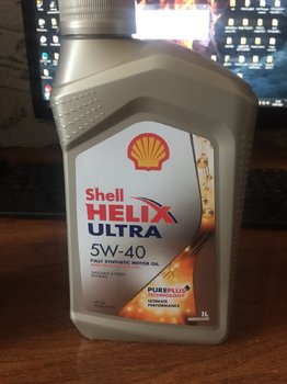

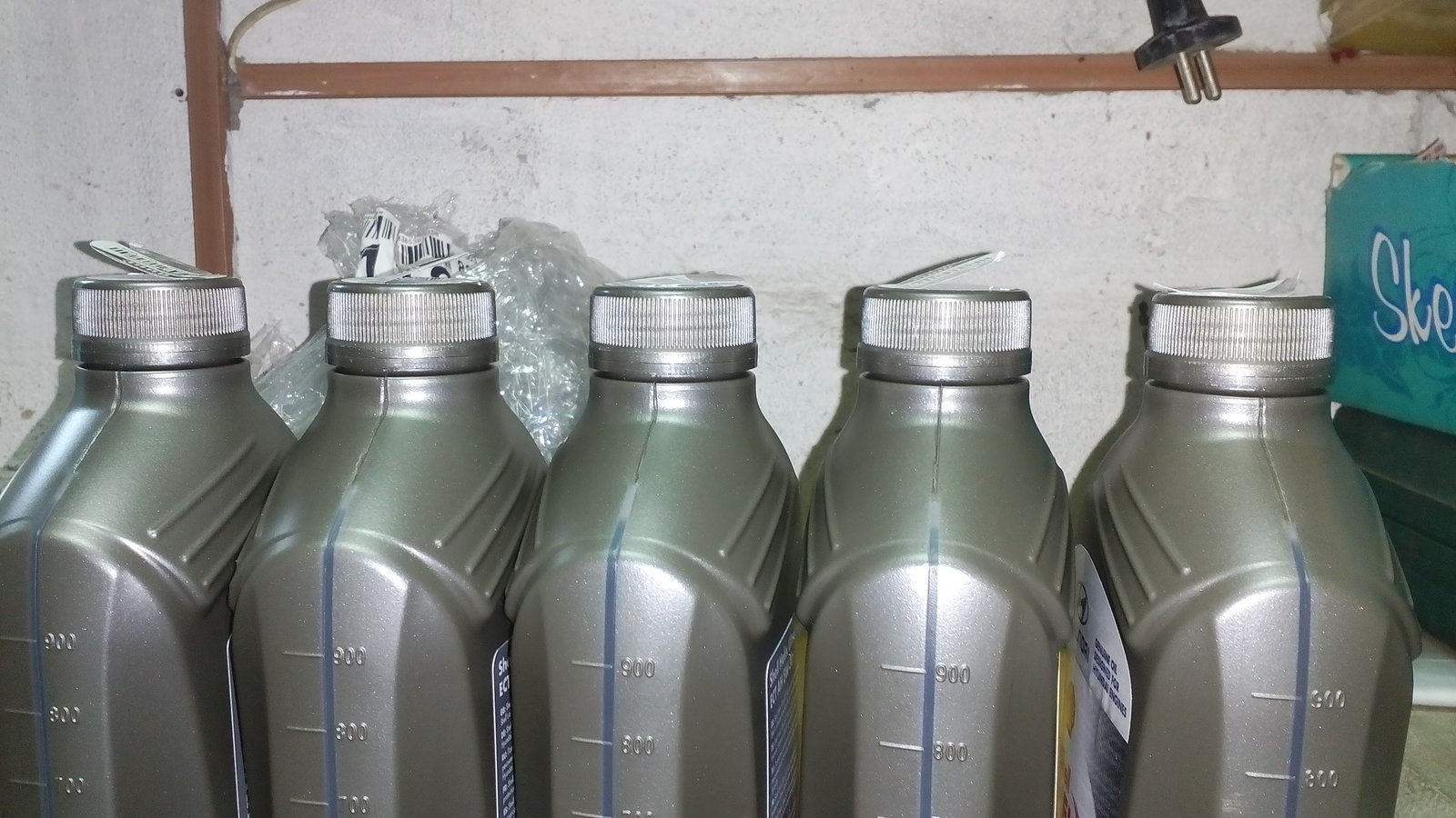

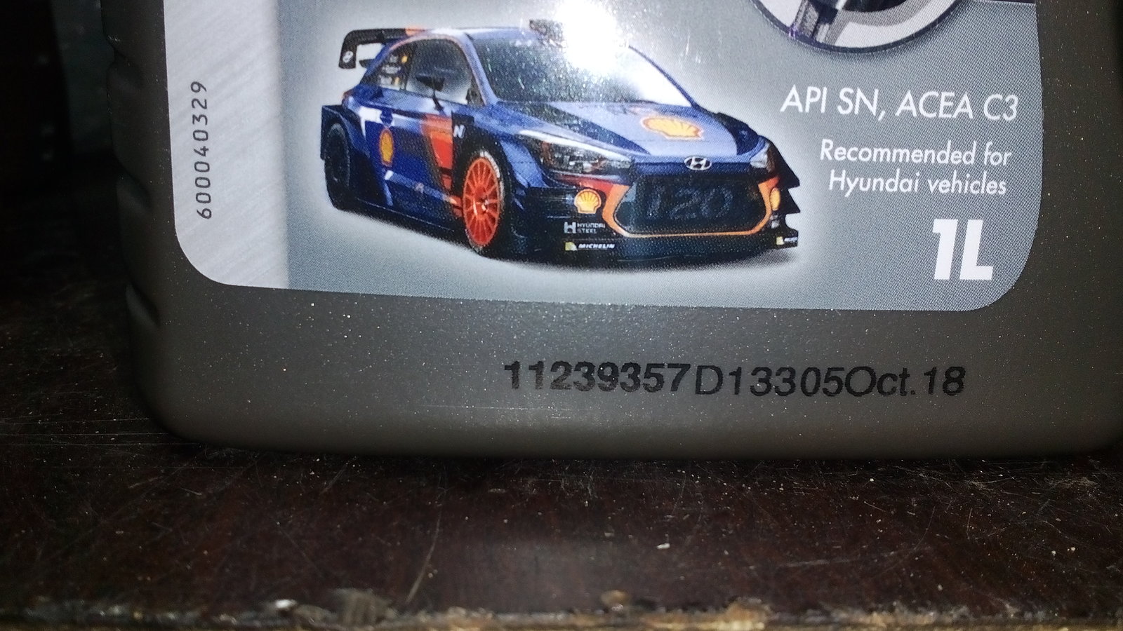

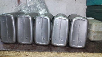

BarON 3 Опубликовано: 24 апреля 2019 Поделиться Опубликовано: 24 апреля 2019 приобрел в emex пять литрушек helix ultra 5w-30 ect ah внешне признаков левака нет: надписи краснеют, зеленая голограмма переливается в серый, зазор у крышки с кольцом минимальный, коды ВСЕ пробиваются на сайте ac.shell.com с зеленой канистрой (при повторной проверке уже оранжевая канистра) насколько понял из этой ветки, на масле произведенное не в России наклеек быть не должно, а на моих есть, хотя написано что произведено в Германии. Думаю что это оригинал.Смущает что на одной из канистр нет бенч кода совсем, хотя внешне канистра ничем не отличается от остальнх и код ее тоже нормаль пробился. Как думаете, оригинал или левак? Немного фото. 0 Цитата Ссылка на сообщение Поделиться на других сайтах
vadray 3 Опубликовано: 13 мая 2019 Поделиться Опубликовано: 13 мая 2019 В 27.03.2019 в 22:25, Bazooka1 сказал: Всем привет! Поехал в Белосток (Польша) в крупный именитый масляной магазин Galonoleje , чтобы купить Shell Helix Ultra 5W40 5 литров (4+1). На мой взгляд, в Европе подделок нет. Но кто знает наверняка. По возвращению домой обнаружил, что канистра 4 литра сделана в Турции, а 1 литровая в Германии. Начал гуглить, наткнулся на эту ветку. Начал проверять на факт подделки по руководству из шапки темы. И тут вышла спорная фигня. И да и нет... Взял в Украине аналогичный комплект на "Розетке" 4л - турция, 1л - Италия вроде Не думаю, что Розетка продает подделки. 0 Цитата Ссылка на сообщение Поделиться на других сайтах

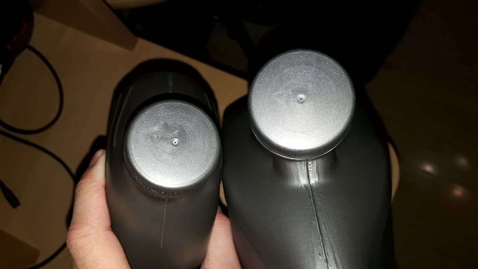

dmit_r_y 0 Опубликовано: 13 мая 2019 Поделиться Опубликовано: 13 мая 2019 12 hours ago, vadray said: Взял в Украине аналогичный комплект на "Розетке" 4л - турция, 1л - Италия вроде Не думаю, что Розетка продает подделки. Тоже привез Турецкую канистру из Польши. Что то по описанию похоже на подделку, что то нет. Например сверху крышка гладкая, есть щель, и горловина запечатана блестящей пленкой. А наклейка как оригинал. Кто нить тестировал саму жижу на отличие? 0 Цитата Ссылка на сообщение Поделиться на других сайтах
Dimmy 11 093 Опубликовано: 13 мая 2019 Поделиться Опубликовано: 13 мая 2019 3 минуты назад, dmit_r_y сказал: Тоже привез Турецкую канистру Какой код у нее? 0 Цитата Ссылка на сообщение Поделиться на других сайтах
dmit_r_y 0 Опубликовано: 13 мая 2019 Поделиться Опубликовано: 13 мая 2019 23 minutes ago, Dimmy said: Какой код у нее? Завтра гляну 0 Цитата Ссылка на сообщение Поделиться на других сайтах
dmit_r_y 0 Опубликовано: 14 мая 2019 Поделиться Опубликовано: 14 мая 2019 16 hours ago, Dimmy said: Какой код у нее? Нету на крышке штрих кода. И две канистры тоже ис Польши, производство Германия, с признаками оригинального, тоже без штрихкодов. 0 Цитата Ссылка на сообщение Поделиться на других сайтах
Dimmy 11 093 Опубликовано: 14 мая 2019 Поделиться Опубликовано: 14 мая 2019 dmit_r_y, я про бэч. Их нет? 0 Цитата Ссылка на сообщение Поделиться на других сайтах
