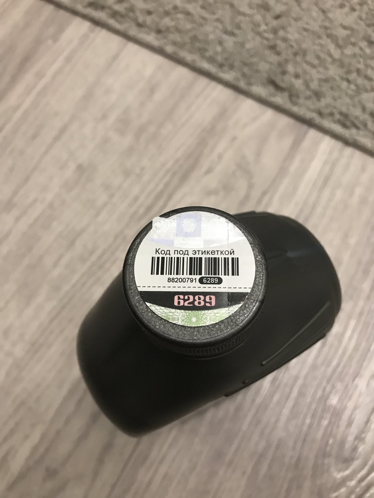

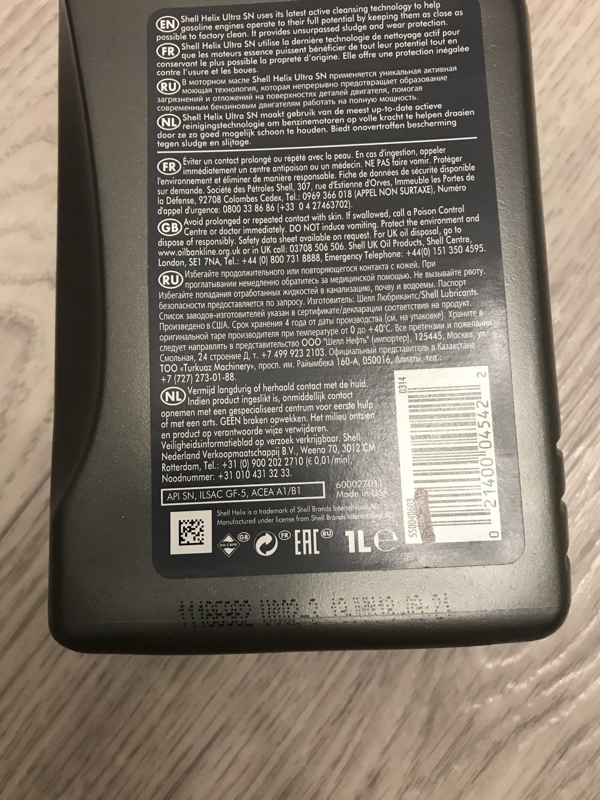

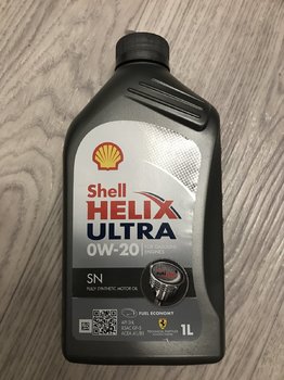

FaLc0N 17 Опубликовано: 13 декабря 2018 Поделиться Опубликовано: 13 декабря 2018 В 03.12.2018 в 18:49, scars сказал: Получил масло, немного в шоке. Если учитывать информацию здесь, то это оригинал, партия свежая. 2 года назад я брал у официального поставщика за 750 литр, а тут за 267 отдали, ворованный он что ли, или бесплатный для производителя, откуда такие цены? Брал в крупном онлайн магазине. Проверил код 4х банок, все зеленой галкой на сайте. Со второй проверки становятся вопросом. Наклейки хлипкие. Галлограмма серой становится при наклоне. На крышке неровность под наклейкой. Бирки не отражают. Остальное на фото. Да, канистры один в один как у меня, похожая ситуация. 4-х литровая канистра была абсолютно такой же по виду, по этикеткам и признакам, наклейки хлипкие, отходят со временем. Код проверку проходил. Масло морозил в морозильнике всю ночь при -17. Никаких изменений, как было жидкое, так и осталось жидкое. Старожилам виднее, что масло оригинальное. Но вот что интересно, можно ли в дешевое масло используемое для подделок добавить что-то чтоб оно не замерзало? 0 Цитата Ссылка на сообщение Поделиться на других сайтах

исламыч 5 495 Опубликовано: 13 декабря 2018 Поделиться Опубликовано: 13 декабря 2018 FaLc0N этож америка) че с них взять, вот такую лабуду и делают))) 0 Цитата Ссылка на сообщение Поделиться на других сайтах

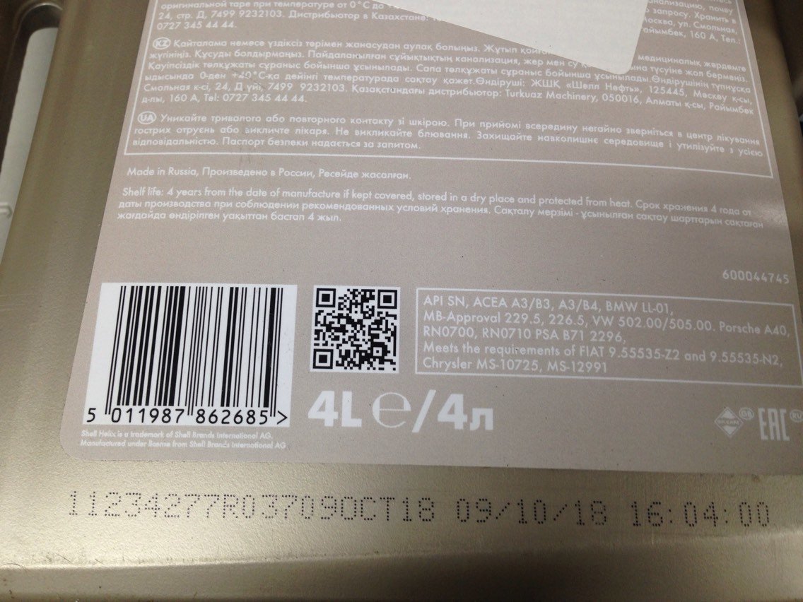

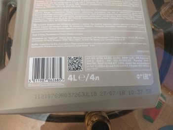

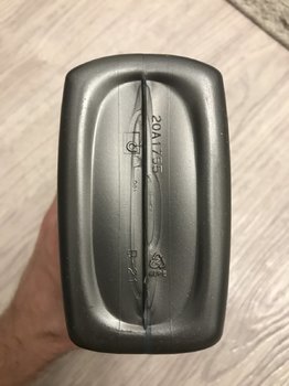

rogwi 37 Опубликовано: 14 декабря 2018 Поделиться Опубликовано: 14 декабря 2018 В 10.12.2018 в 22:20, Raden сказал: Шелл Ультра канистра 2018г скинули на почту для ознакомления с продуктом, что-то подозрительная, а именно дно канистры и бенч код прошу помощи в проверки оригинальности Обратите внимание, шрифт бэтча - тонко-точечный (не жирный), как и на банках старого дизайна шелла (нанесение при новом дизайне и новой защитной наклейке не поменялось), расстояние датировки между временем и партией - с одинаковым отступом (не ближе и дальше к чему либо, а ровно по середине - в вашем примере ощутимо смещено влево, ближе к партии), новый дизайн верхней этикетки проверки подлинности - тут как и у вас. Канистра от дистрибьютора Шелла. Самое палево в том, что дата производства масла по бэтчу апрель, а в апреле даже близко не клеили новые верхние защитные этикетки. Их в новом дизайне стали клеить относительно недавно, буквально пару месяцев как, может три максимум. Прискорбно, что так оперативно перенимают детали и уже буторят во всю. 0 Цитата Ссылка на сообщение Поделиться на других сайтах
driverland 142 Опубликовано: 15 декабря 2018 Поделиться Опубликовано: 15 декабря 2018 Апрельская банка левак явный. Интерсно, как код бы пробился 0 Цитата Ссылка на сообщение Поделиться на других сайтах
Trucker-69 207 Опубликовано: 16 декабря 2018 Поделиться Опубликовано: 16 декабря 2018 В 14.12.2018 в 20:19, rogwi сказал: Обратите внимание, шрифт бэтча - тонко-точечный (не жирный), как и на банках старого дизайна шелла (нанесение при новом дизайне и новой защитной наклейке не поменялось), расстояние датировки между временем и партией - с одинаковым отступом (не ближе и дальше к чему либо, а ровно по середине - в вашем примере ощутимо смещено влево, ближе к партии), новый дизайн верхней этикетки проверки подлинности - тут как и у вас. Канистра от дистрибьютора Шелла. Самое палево в том, что дата производства масла по бэтчу апрель, а в апреле даже близко не клеили новые верхние защитные этикетки. Их в новом дизайне стали клеить относительно недавно, буквально пару месяцев как, может три максимум. Прискорбно, что так оперативно перенимают детали и уже буторят во всю. Наклейки, крышки , рекламка акционная имеется у дилеров всегда.Некоторые вещи наклеиваются апосля завода. По мне, нормальная канистра. 0 Цитата Ссылка на сообщение Поделиться на других сайтах
driverland 142 Опубликовано: 16 декабря 2018 Поделиться Опубликовано: 16 декабря 2018 Эта да. Там еще в той же теме апрельская есть, бэч другой, не заводской. 0 Цитата Ссылка на сообщение Поделиться на других сайтах

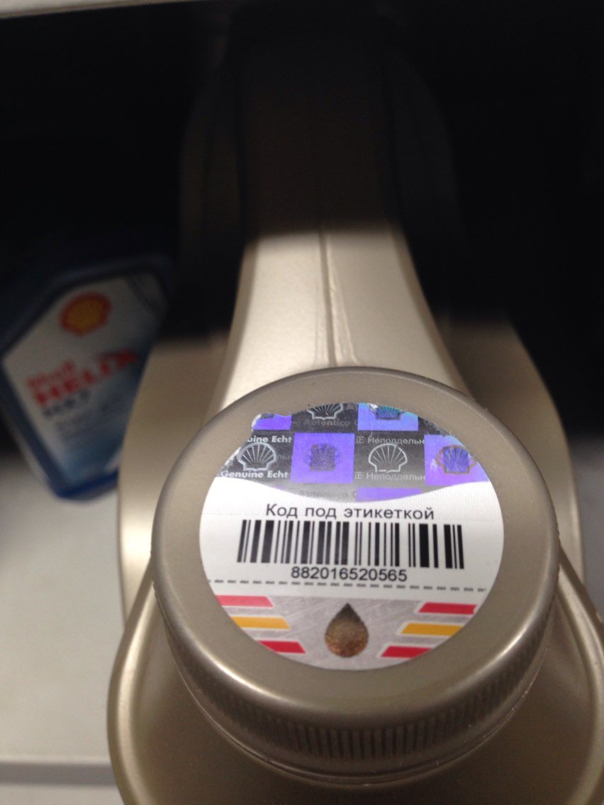

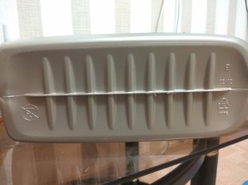

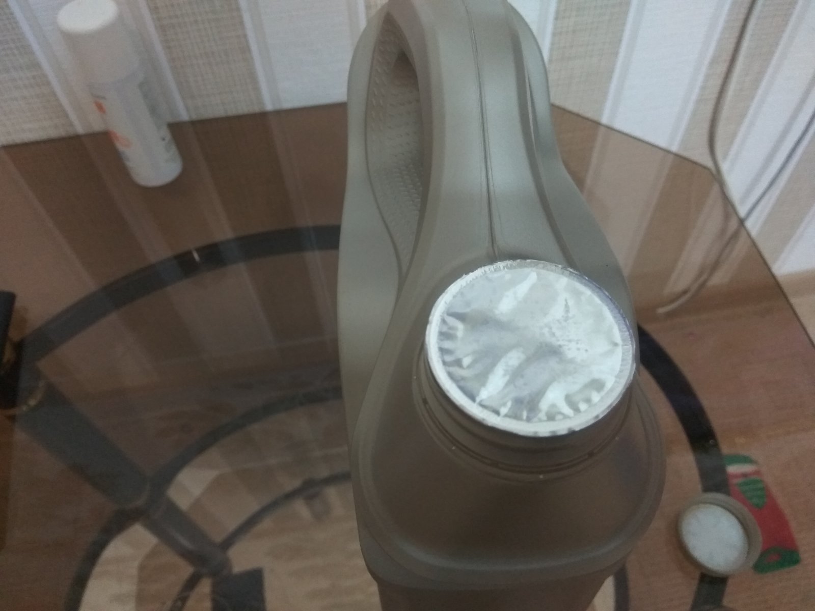

tarun 0 Опубликовано: 29 декабря 2018 Поделиться Опубликовано: 29 декабря 2018 Всем привет, купил масло на днях, и не много есть сомнения что не оригинал, знающие люди подскажите 0 Цитата Ссылка на сообщение Поделиться на других сайтах
driverland 142 Опубликовано: 29 декабря 2018 Поделиться Опубликовано: 29 декабря 2018 В чем сомнения, код проверку не прошел? Проверьте код под крышкой, должна быть зеленая канистра на сайте. Бэч код соответствует оригинальному. 0 Цитата Ссылка на сообщение Поделиться на других сайтах
tarun 0 Опубликовано: 29 декабря 2018 Поделиться Опубликовано: 29 декабря 2018 12 минут назад, driverland сказал: В чем сомнения, код проверку не прошел? Проверьте код под крышкой, должна быть зеленая канистра на сайте. Бэч код соответствует оригинальному. Я проверил пишет оригинал, я до этого брал тоже ультру в старой канистре и на ней проверял раз 8 в течении идеи полу года, и всегда писал что оригинал, а до этого может года пол тара назад один раз проверил и все хорошо, а на второй раз было написано что такой код уже проверяли, может щас убрали количество, вот они с одним кодом и штампуют 0 Цитата Ссылка на сообщение Поделиться на других сайтах
исламыч 5 495 Опубликовано: 30 декабря 2018 Поделиться Опубликовано: 30 декабря 2018 tarun сам и ответил) один раз проверил(оригинал) второй раз захотел(проверено) это для того чтоб не нарваться на паленку, взял канистру, проверено, значит левак) 0 Цитата Ссылка на сообщение Поделиться на других сайтах
