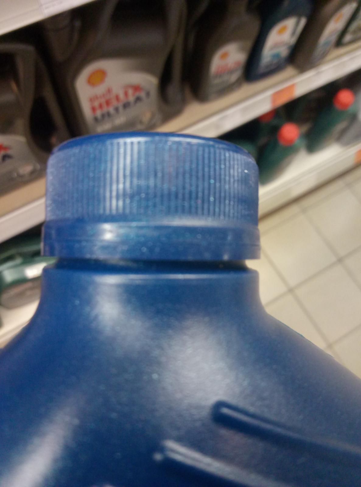

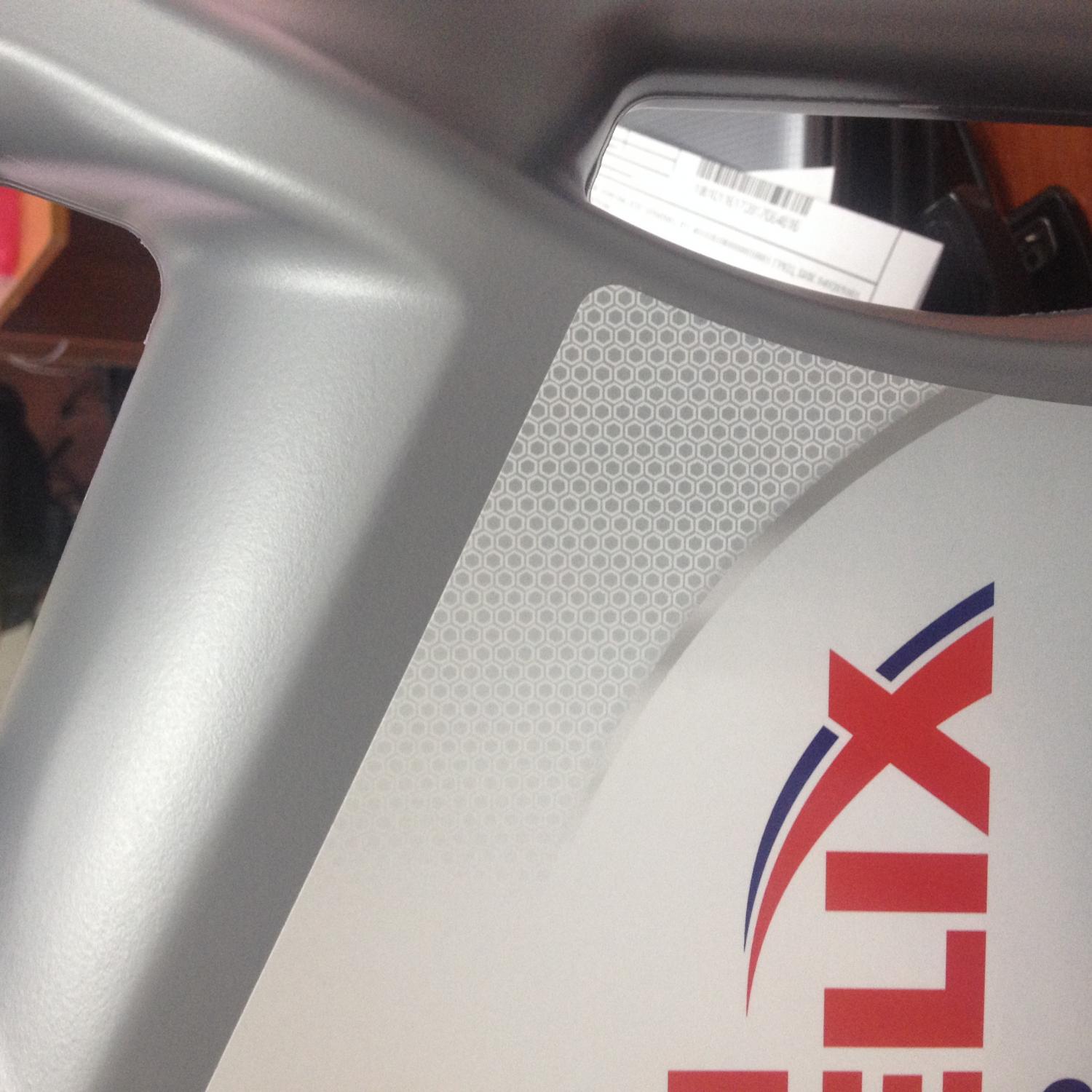

Популярное сообщение torcon 64 386 Опубликовано: 9 июня 2017 Популярное сообщение Поделиться Опубликовано: 9 июня 2017 FAQ Подделка Shell. Как отличить подделку Shell? Часть 1 Видеоурок как отличить подделку Shell: Первое отличие: Наплывы пластика на крышке. У подделки просто ровная крышка, нет никаких наплывов. У оригинальной Shell крышка сверху имеет наплывы пластика. Тут нужно прокомментировать, в природе встречаются оригинальные канистры Shell без наплывов, идут они из Гамбурга Германия, но это пока редкое явление - все остальные Shell идут как здесь описано. Второе отличие: Сетка на наклейке. У Оригинала Shell сетка на наклейке меняет цвет с зеленого на черный. У подделки сетка не переливается и остается всегда зеленой. Третье отличие: Щель между крышкой и отрывным кольцом. У подделки Shell между крышкой и отрывным кольцом щель. У оригинала слитно - щели нет. Четвертое отличие: Шагрень на пластике канистры. У подделки Shell пластик на канистре имеет шагрень "апельсиновую корку". У оригинала тоже есть шагрень, но поверхность более гладкая - отличается. Пятое отличие: Отражающий зеркальный слой наклейки. У подделки, если приблизится к канистре, на отражающем слое видны только тени. У Оригинала, если приблизиться к канистре, в зеркальном отражении видны ваши пальцы, лицо, глаза итд. Нужно отдельно отметить что у оригинальных Shell серии HX7 - наклейки не зеркальные, они просто серые. Шестое отличие: Блестящий поршень У подделки поршень плохо отражает - только тени, у оригинала Shell Helix Ultra 5W-40 поршень весь сверкает. В отражении видны ваши глаза, лицо, пальцы итд. Нужно отдельно отметить что у оригинальных Shell серии HX7 - поршни не зеркальные, они просто серые. Седьмое отличие: Задняя этикетка (это отличие прошу не учитывать, как оказалось попадаются оригинальные канистры у которых наклейки с однородным фоном!) У подделки фон задней этикетки монотонный и не переливается, он чуть темнее. У оригинального Shell задний фон наклейки имеет переходы цвета. Восьмое отличие: Матричный код. У подделки матричный код имеет не стойкую краску, пока подделка дойдет от производства к реализации краска частично стирается. У оригинала Shell - матричный код имеет стойкую краску и не стирается просто так. Девятое отличие: Точки матричного кода и расстояние между ними. У подделки точки матричного кода смазаны, расстояние между точками не ярко выражено, Пространство между точками то есть, то нет. У оригинала матричный код имеет четкие точки, они не размыты, а между точками внятное расстояние. Десятое отличие: Дно канистры У оригинальной канистры дно имеет окаймляющую полосу, она четкая. Иконка "Бокал и вилка" маленькая. У подделки окаймляющей полосы нет, а значок "бокал и вилка" большой. У подделки значок "бокал и вилка" 20мм. У оригинала значок "бокал и вилка" 11мм. Одиннадцатое отличие: Капаем воду на наклейку крышки. Shell в инструкции пишет "при попадании влаги, цвет кода меняется на красный, а при высыхании код меняет цвет на обратный". У оригинала код меняет цвет на розовый. У подделки, к сожалению, код тоже меняет цвет, правда не так ярко выражено. Степень защиты не совсем работает. 20 Цитата Ссылка на сообщение Поделиться на других сайтах
sintez 7 Опубликовано: 28 июля 2017 Поделиться Опубликовано: 28 июля 2017 Не согласен по "Седьмому отличию: Задняя этикетка" - у меня этикетка полностью монотонного серого цвета, никаких переливов. Брал в Ашане, по всем остальным признакам оригинал. Партия от 17.03.2017. Она монотонная и есть, без переходов цвета. 0 Цитата Ссылка на сообщение Поделиться на других сайтах

torcon 64 386 Опубликовано: 1 августа 2017 Автор Поделиться Опубликовано: 1 августа 2017 Отличие 7 с неоднородным фоном наклейки - вычеркнул. Прошу не учитывать. В шапке написал. :) Что бы не вводить людей в заблуждение :) Ребятам что нашли косяк спасибо! :) 1 Цитата Ссылка на сообщение Поделиться на других сайтах
akhrap1980 290 Опубликовано: 7 августа 2017 Поделиться Опубликовано: 7 августа 2017 Мот с такой крышкой стоят в Максидоме литрухи. А так всё остальное идеально. 0 Цитата Ссылка на сообщение Поделиться на других сайтах
Dimmy 11 092 Опубликовано: 7 августа 2017 Поделиться Опубликовано: 7 августа 2017 @akhrap1980, так это и есть крышки нового образца. 0 Цитата Ссылка на сообщение Поделиться на других сайтах

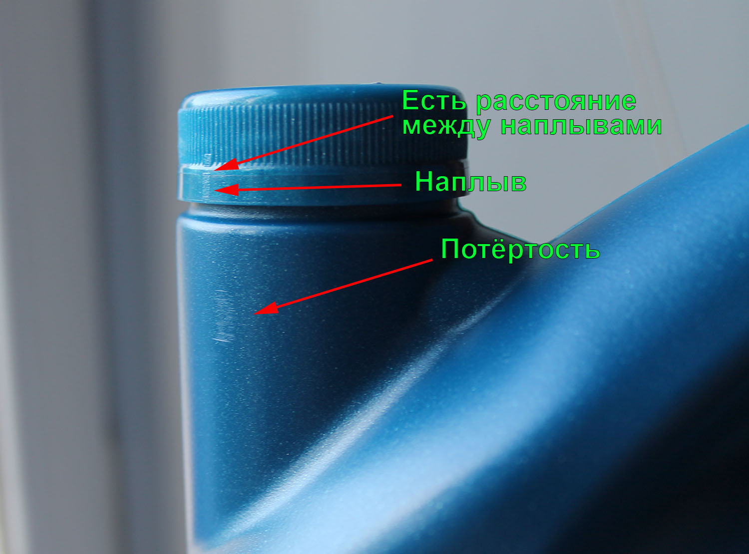

Sergey7788 0 Опубликовано: 8 августа 2017 Поделиться Опубликовано: 8 августа 2017 Ещё отличие оригинальной канистры: 0 Цитата Ссылка на сообщение Поделиться на других сайтах
исламыч 5 495 Опубликовано: 8 августа 2017 Поделиться Опубликовано: 8 августа 2017 потертость я бы не считал отличием, может где зацепили, а так надо еще одну канистру в этом ракурсе проверить. 0 Цитата Ссылка на сообщение Поделиться на других сайтах
Sergey7788 0 Опубликовано: 8 августа 2017 Поделиться Опубликовано: 8 августа 2017 Проверено. Посмотрите третье отличие в шапке. 0 Цитата Ссылка на сообщение Поделиться на других сайтах
Streider 75 Опубликовано: 19 августа 2017 Поделиться Опубликовано: 19 августа 2017 Выслали Ультра Л 5-30 без наплывов,крышка идеально гладкая.Но код на сайте пробивается. 0 Цитата Ссылка на сообщение Поделиться на других сайтах

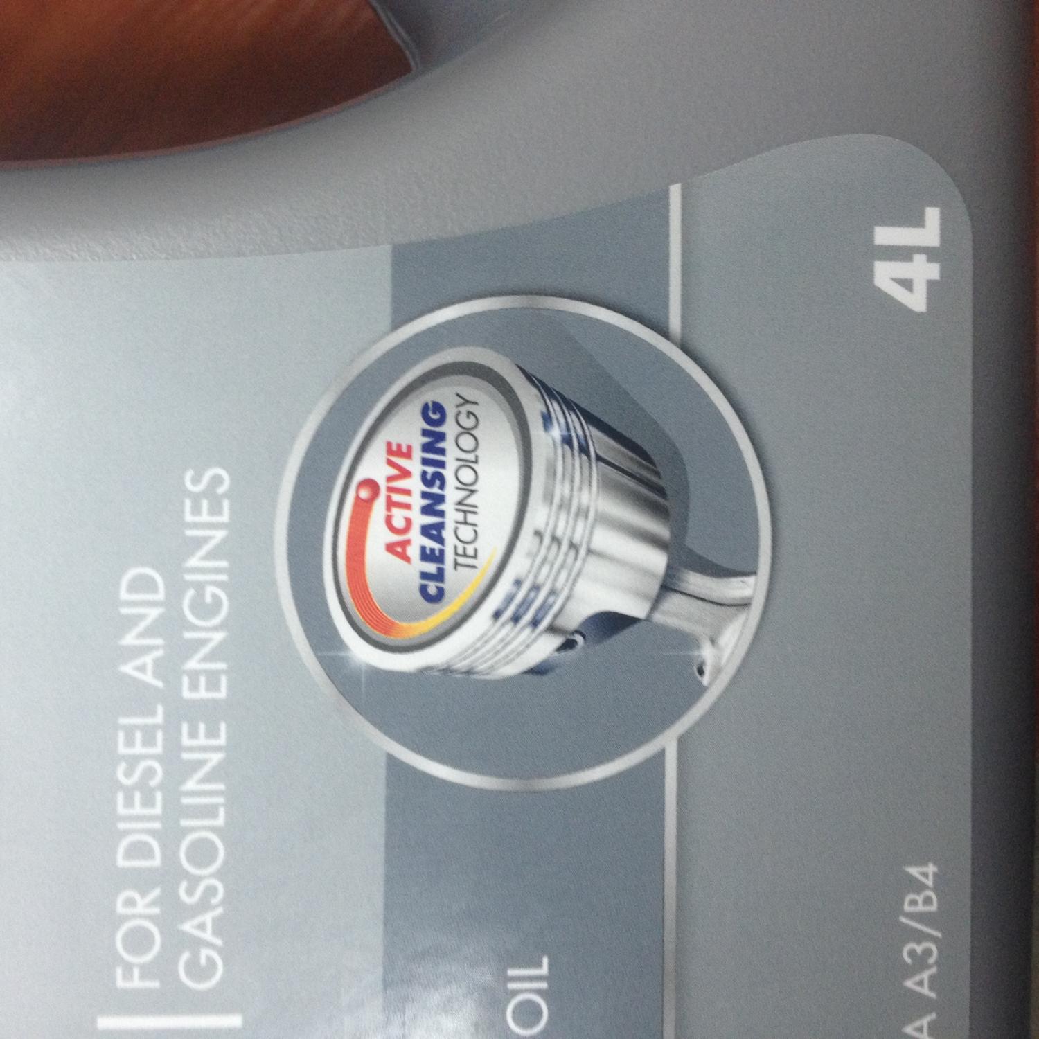

Вася Форточкин 0 Опубликовано: 24 августа 2017 Поделиться Опубликовано: 24 августа 2017 (изменено) Купил HX8 5-40, крышка без наплывов, кольцо отрывное не цельное, На этикетке поршень и сетка не зеркальные. Но пробиваются по сайту, вот сижу и думаю теперь, оригинал или нет? Изменено 24 августа 2017 пользователем Вася Форточкин 0 Цитата Ссылка на сообщение Поделиться на других сайтах
Mufich 1 484 Опубликовано: 24 августа 2017 Поделиться Опубликовано: 24 августа 2017 На этикетке поршень и сетка не зеркальные. И не должны, это не Ультра. 0 Цитата Ссылка на сообщение Поделиться на других сайтах
=MOpgBA= 671 Опубликовано: 24 августа 2017 Поделиться Опубликовано: 24 августа 2017 (изменено) Взял сегодня 0-30 вроде по всем признакам оригинал но крышки без наплывов. Зы и смущает штрих код сзади, стоит 50, а произведено в РФ. Изменено 24 августа 2017 пользователем =MOpgBA= 0 Цитата Ссылка на сообщение Поделиться на других сайтах

dock78 287 Опубликовано: 24 августа 2017 Поделиться Опубликовано: 24 августа 2017 Купил HX8 5-40, крышка без наплывов, кольцо отрывное не цельное шелл просто стал подделывать шелл :D Фото крышки п-та в студию, и замок чтобы был виден 0 Цитата Ссылка на сообщение Поделиться на других сайтах
