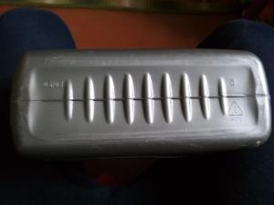

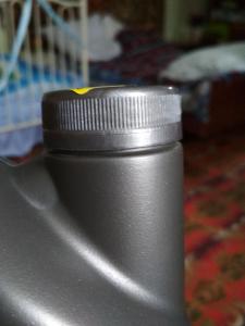

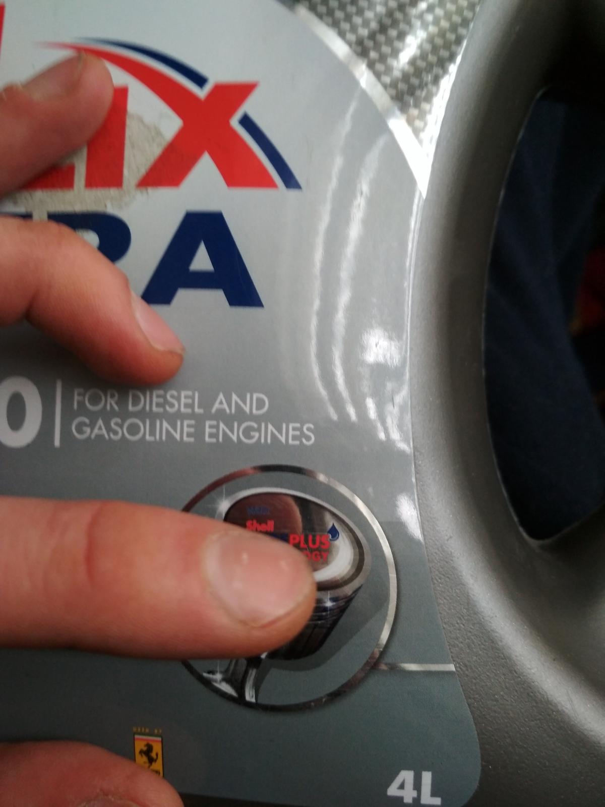

hartois 0 Опубликовано: 19 марта 2018 Поделиться Опубликовано: 19 марта 2018 И не должно быть. А почти ни как... Добрый день, уважаемые форумчане. Купил Shell Helix Ultra 5W-40, приехал домой и... засомневался. Производство "Made in EU", сентябрь 2016, поэтому этикетки с кодом нет. Помогите, пожалуйста понять: лить или везти назад. 0 Цитата Ссылка на сообщение Поделиться на других сайтах
SanchezX 72 Опубликовано: 19 марта 2018 Поделиться Опубликовано: 19 марта 2018 судя по крышке оригинал, но чет странно какие-то супер древние остатки, аж 16 год, сам смотри заливать или нет, так то оно нормальное 0 Цитата Ссылка на сообщение Поделиться на других сайтах
hartois 0 Опубликовано: 19 марта 2018 Поделиться Опубликовано: 19 марта 2018 (изменено) судя по крышке оригинал, но чет странно какие-то супер древние остатки, аж 16 год, сам смотри заливать или нет, так то оно нормальное Спасибо! Был ещё вариант свежей палёнки 5W-30) Вот именно всё, что что сказано здесь о подделках там и присутствовало: розовые цифры на наклейке, непереливающаяся "галограмма" и т.п. Сам я в Донецке, поэтому ни о каких официальных поставках в большие торговые сети говорить не приходится. По словам продавца то, что я взял - "это ещё везли из Украины", а то, что было явно подделкой - "это из Ростова". Изменено 19 марта 2018 пользователем hartois 0 Цитата Ссылка на сообщение Поделиться на других сайтах
SanchezX 72 Опубликовано: 19 марта 2018 Поделиться Опубликовано: 19 марта 2018 Сам я в Донецке, поэтому ни о каких официальных поставках в большие торговые сети говорить не приходится. По словам продавца то, что я взял - "это ещё везли из Украины", а то, что было явно подделкой - "это из Ростова". похоже на правду) по цвету еще посмотри, будешь заливать, шелл темный, цвета чая, где-то в теме подделок были фото... 0 Цитата Ссылка на сообщение Поделиться на других сайтах
Izb 1 715 Опубликовано: 19 марта 2018 Поделиться Опубликовано: 19 марта 2018 Пробка - оригинал. А 2016 год при 4х летнем МИНИМАЛЬНОМ срок хранения - ничего с ним не случится. Вот есть вы возьмёте масло 2017/2018 года, то распознать подделку будет тяжелее. 0 Цитата Ссылка на сообщение Поделиться на других сайтах
hartois 0 Опубликовано: 19 марта 2018 Поделиться Опубликовано: 19 марта 2018 Спасибо! Вы меня вернули с состояние равновесия. 0 Цитата Ссылка на сообщение Поделиться на других сайтах
