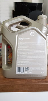

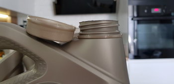

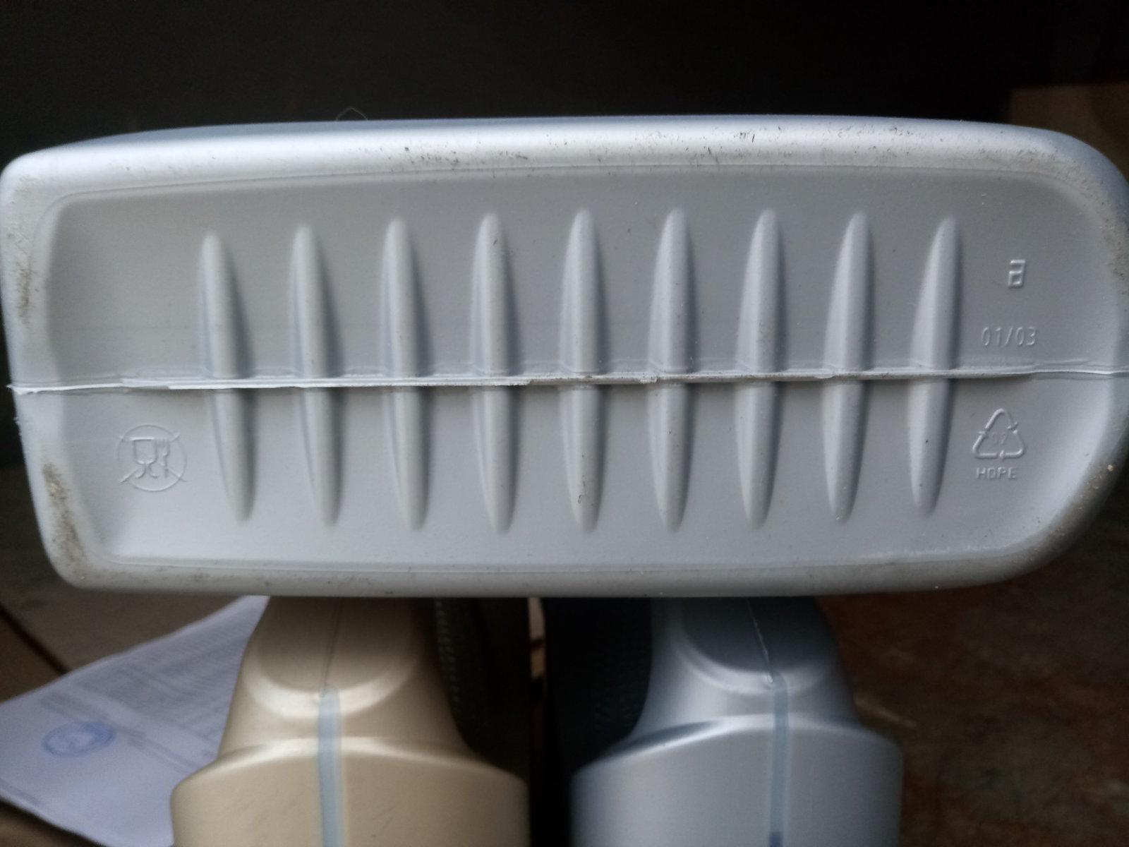

Viano639 0 Опубликовано: 23 августа 2018 Поделиться Опубликовано: 23 августа 2018 (изменено) Всем здравствовать. Сегодня получил свой Shell Helix Ultra 5w40. Брал в Минске у Армтек-а. Консультант по телефону обещал европейца, но по факту приехал Торжок. Это даже облегчило мне жизнь, в плане опознания/распознания подделки. Фото прикрепляю. Все три проверку кодом прошли успешно, никаких дополнительных надписей не было, типа код вводился много раз, просто Ваш код подлинный и спасибо за приобретение подлинного Shell. Изменено 23 августа 2018 пользователем Viano639 Ссылка на сообщение
driverland 144 Опубликовано: 26 августа 2018 Поделиться Опубликовано: 26 августа 2018 По внешнему вида бэч кодов, видно, что оригинал. Ссылка на сообщение

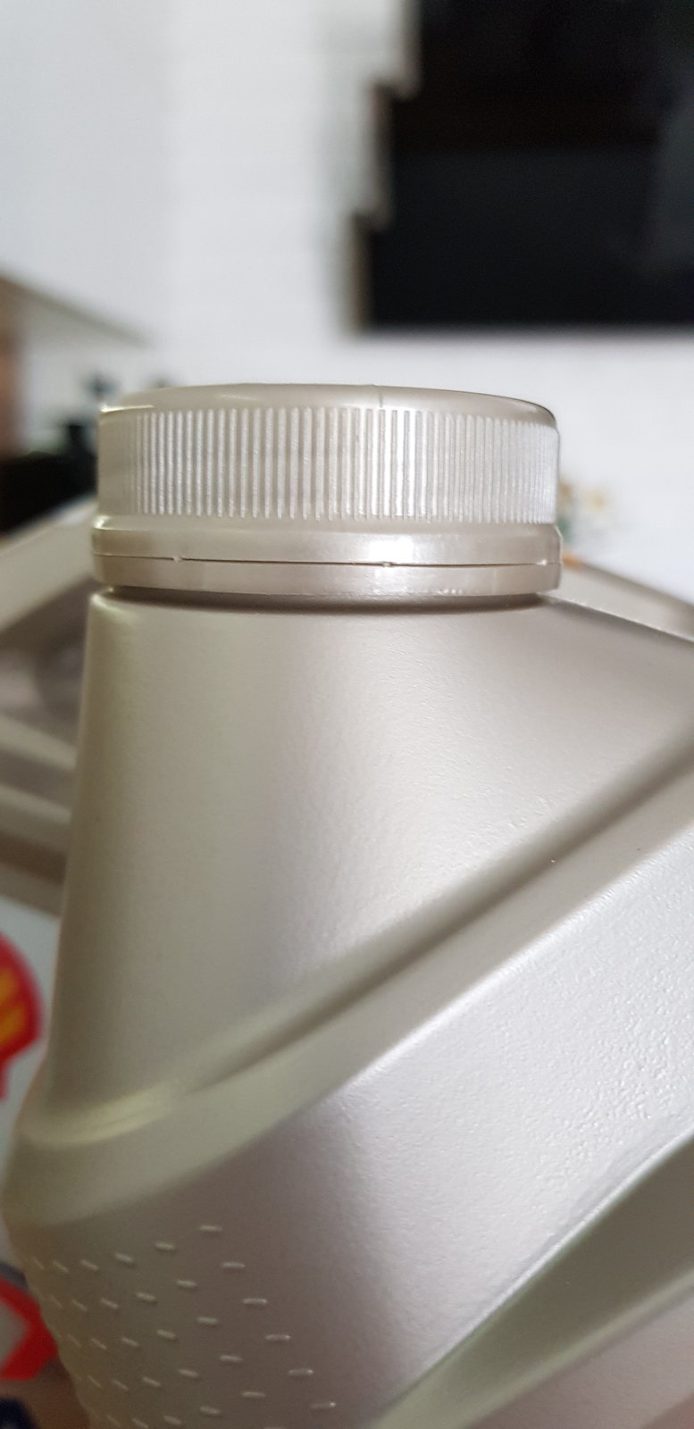

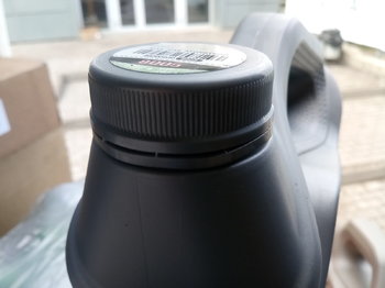

rustar 11 Опубликовано: 2 сентября 2018 Поделиться Опубликовано: 2 сентября 2018 (изменено) Viano639 сделай фото крышки,наплывы есть,нет. На голограмме картинки меняются? Изменено 2 сентября 2018 пользователем rustar Ссылка на сообщение
Viano639 0 Опубликовано: 2 сентября 2018 Поделиться Опубликовано: 2 сентября 2018 7 минут назад, rustar сказал: Viano639 сделай фото крышки,наплывы есть,нет. На голограмме картинки меняются? От наплывов отказались уже чёрти когда... На голограмме меняются не картинки, а цвет картинки... Отвечая на ваш вопрос - картинки меняются. Ссылка на сообщение
rustar 11 Опубликовано: 2 сентября 2018 Поделиться Опубликовано: 2 сентября 2018 12 минут назад, Viano639 сказал: От наплывов отказались уже чёрти когда... На голограмме меняются не картинки, а цвет картинки... Отвечая на ваш вопрос - картинки меняются. Спасибо! Ссылка на сообщение

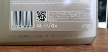

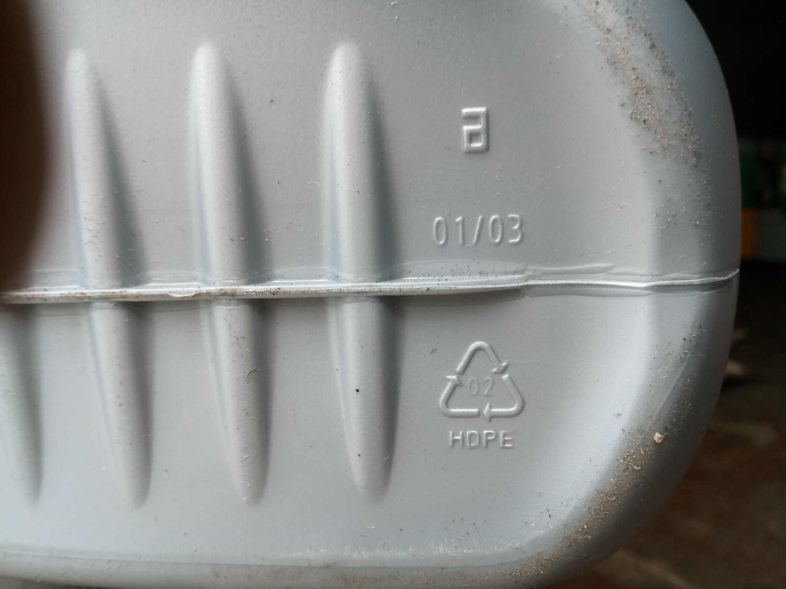

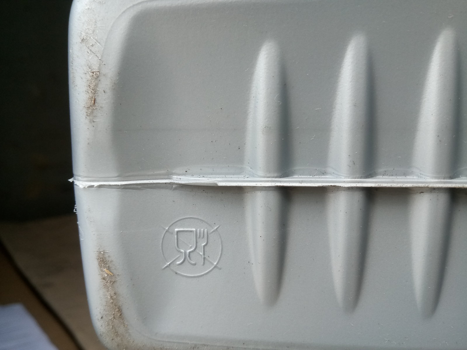

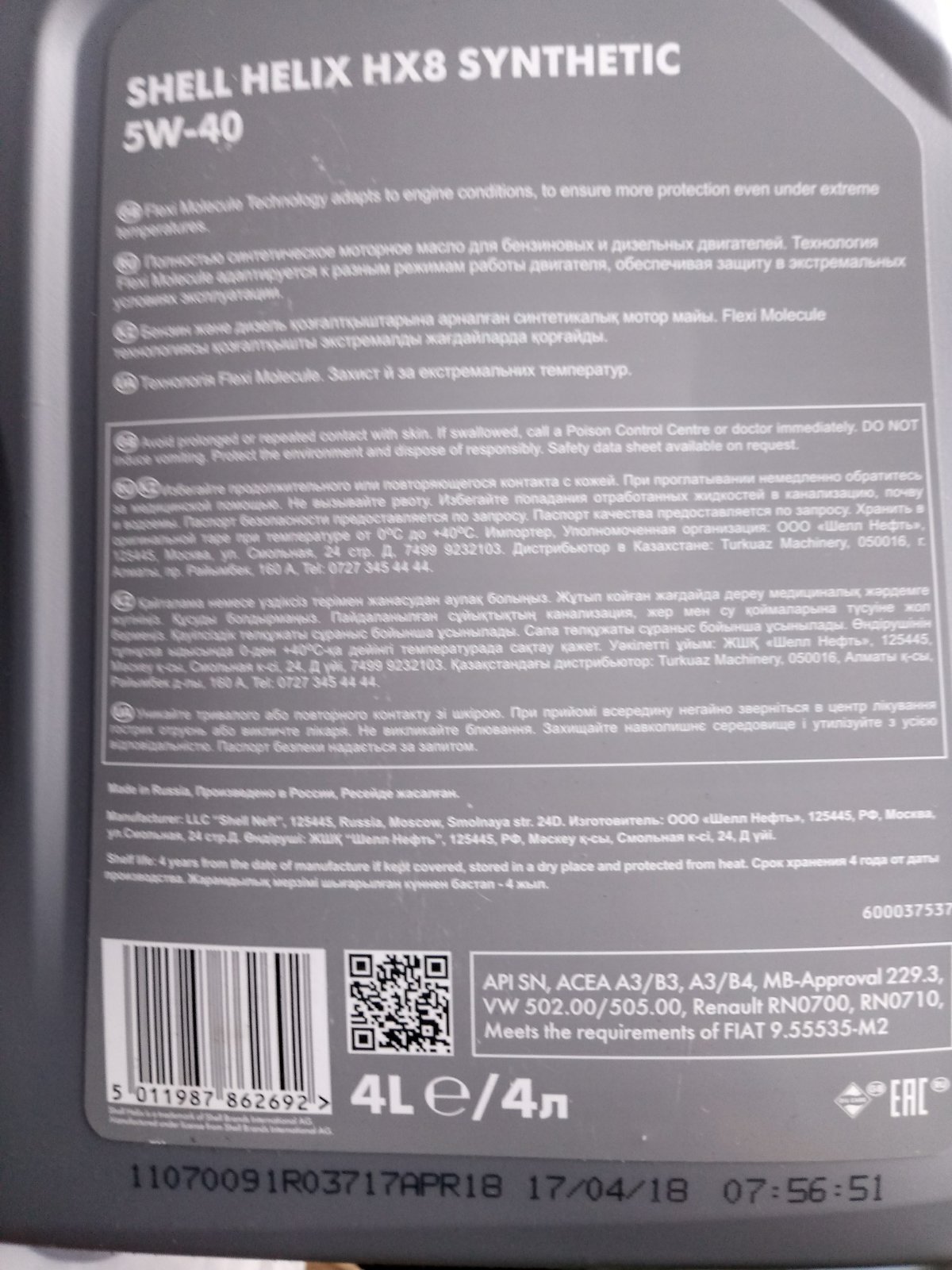

Trucker-69 238 Опубликовано: 4 сентября 2018 Поделиться Опубликовано: 4 сентября 2018 (изменено) Недолго музыка играла).100% левак. Изменено 4 сентября 2018 пользователем Trucker-69 Добавил фоток Ссылка на сообщение
rustar 11 Опубликовано: 4 сентября 2018 Поделиться Опубликовано: 4 сентября 2018 Где покупалась канистра? Ссылка на сообщение
rogwi 37 Опубликовано: 4 сентября 2018 Поделиться Опубликовано: 4 сентября 2018 (изменено) 3 часа назад, Trucker-69 сказал: Недолго музыка играла).100% левак. По бэтчу конечно знатный провал, даже близко не похоже на тот, который идёт от официалов. Плотноточечный, больно жирный, по общей длине почти попали правда. Код проверки на сайте Шелла проходит? Изменено 4 сентября 2018 пользователем rogwi Ссылка на сообщение
