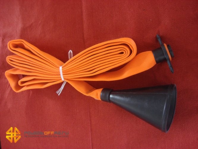

Только на выхлопную трубу. Если производитель правильный, на конце шланга уплотняющая воронка - есть?
Есть ага
Вот этот я взял, он должен прийти (правда сам еще не знаю что придет.)
Насосом накачать можно, но долго ага. Попробую потом когда приобрету производительный насос 70-80 литров... Беркут R15 мой 15 летний боюсь умрет раньше, чем накачает. :)
torcon Шланг идёт в комплекте. Для чего ты заказал ещё - планируешь потерять? :D

torcon Это приспособление применяется так: подкладывается под нужное место авто, разматывается на всю длину шланг и надевается воронкой на выхлопную трубу.
Подъём \ надувание мешка на оборотах примерно 1.000 об\мин.
Если газануть - машина подпрыгнет вверх. Удивительное зрелище. :D

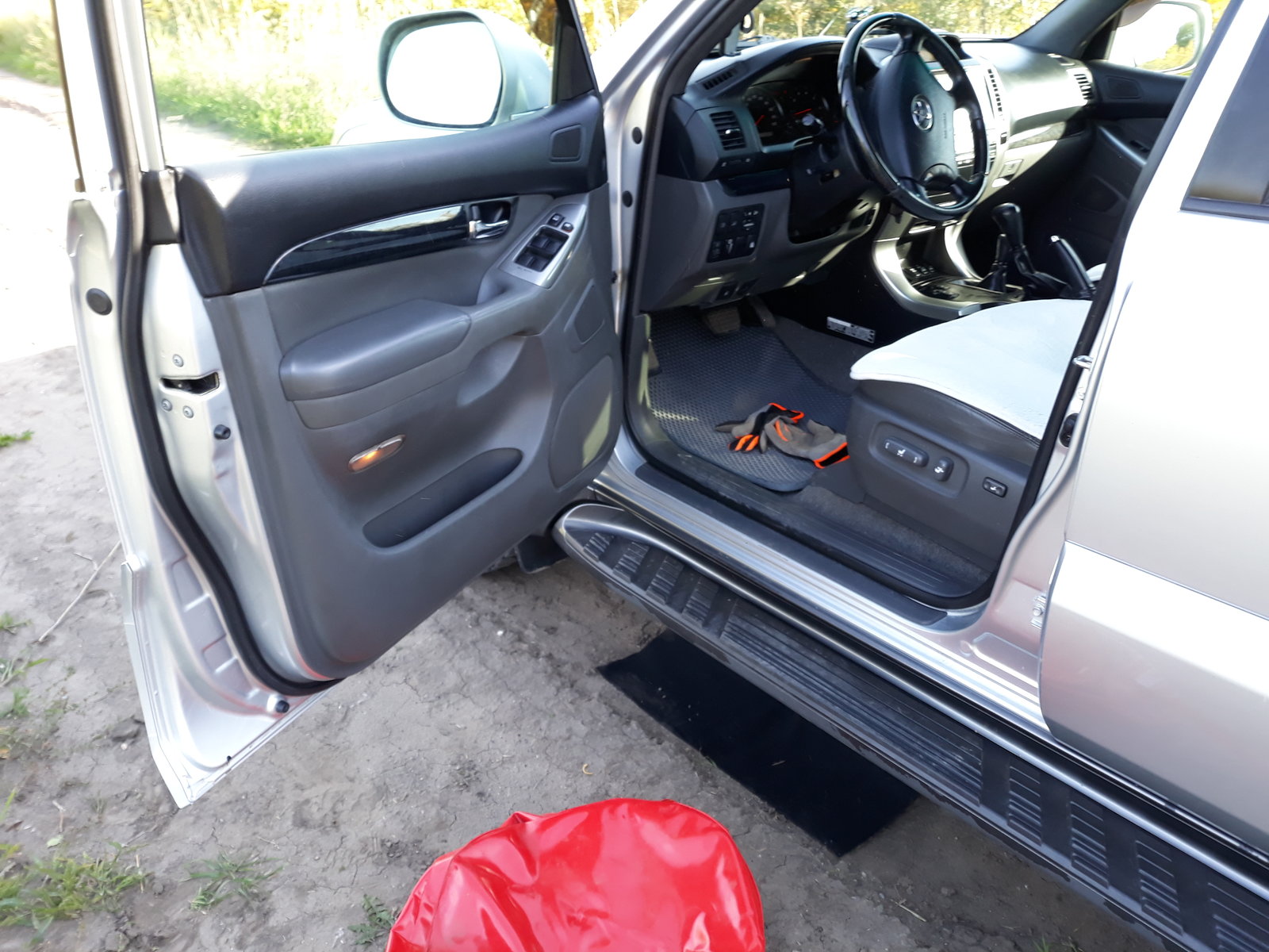

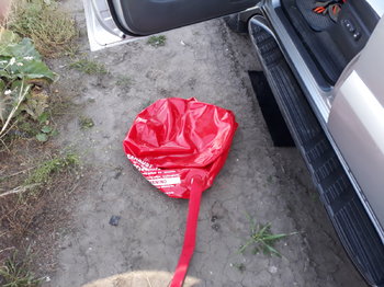

Впечатления такие - пока не пропоришь его, штука не плохая.
Оба колеса задрал, подложил дощечек, сэндтреков, напилил бревен и поехал дальше. Если нужно, так же вторую сторону задрал. Если нужно, задок или передок. Пока нет силового бампера или при нежелании его ставить - такой домкрат как выход из положения. (но не для соревнований конечно). Нужно надувать с осторожностью и расстановкой, в комплекте идет 4ре одеяльца, надо все использовать. Два снизу два сверху. (в ролике два только использовал) Когда надул немного, пошел посмотрел правильно ли он встал, иначе какая нибудь острая деталь торчащая его проколит.
Очень высоко поднимает, ширина площади основания огромная далеко в грязь не уйдет. На дне домкрата противоскользящие шипы.
В комплекте:
1) домкрат + из него шланг торчит с обратным клапаном.
2) второй шланг с дудкой-насадкой к выхлопной трубе.
3) перчатки - обычные.
4) две заплаты ПВХ такие же красные.
5) 4ре одеяла  для укрывания домкрата.
В комплекте есть два пласта ремкомплекта, клея нет. Но клеить можно я думаю и клеем и материалом для лодок пвх. Материал домкрата точно такой же, просто плотнее.
Сумка весит около 5 кг, места занимает как маленькая дорожная сумка.

Ну и насадку надо переделать сразу под хомут для конкретного выхлопного патрубка.
