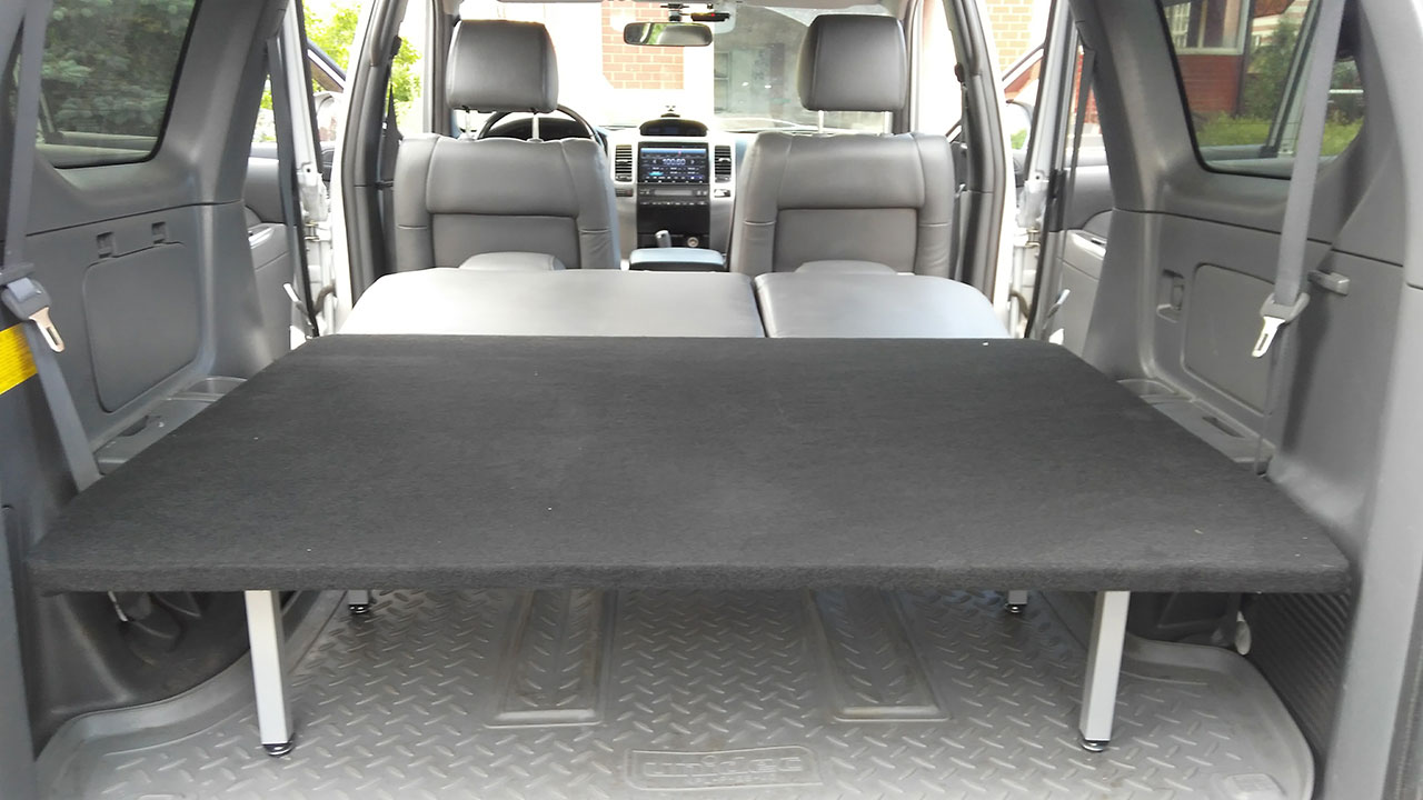

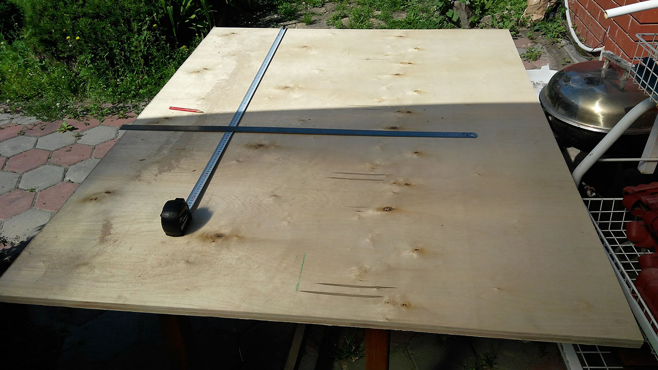

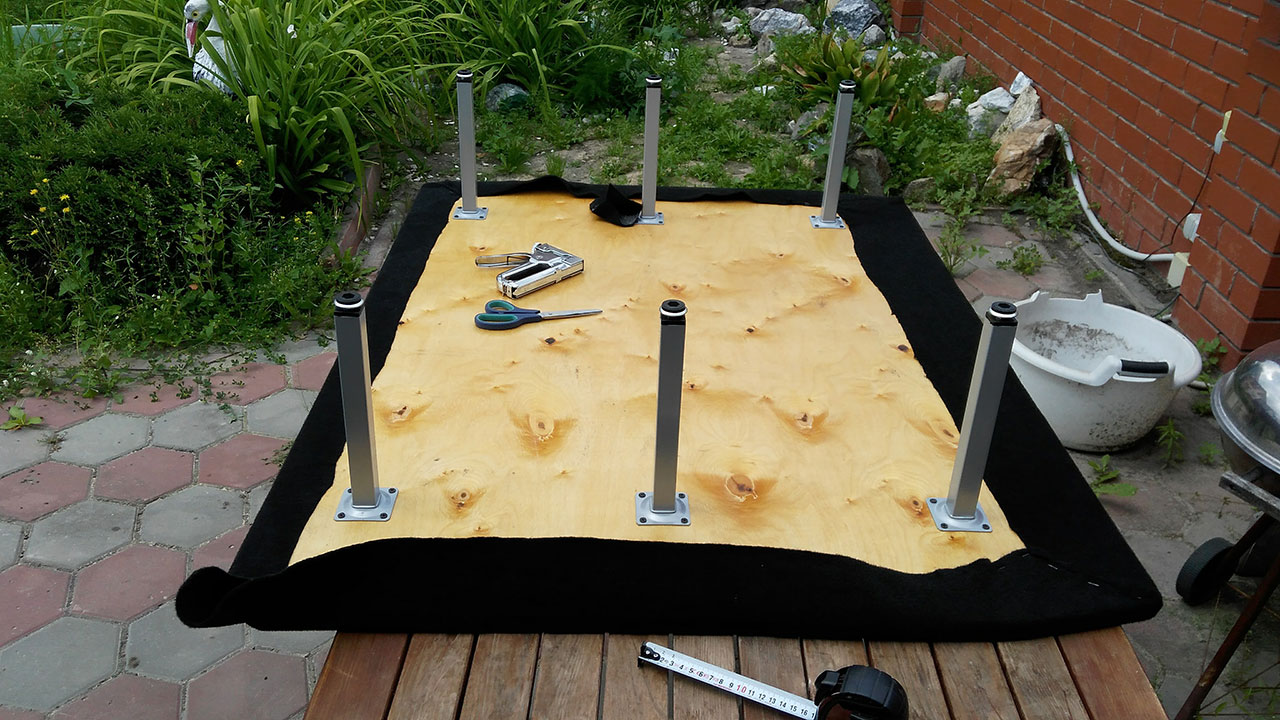

Купил фанеру 21мм (тяжелая блин...). Отпилил ее электролобзиком и закруглил где нужно углы, что бы не царапать при погрузке выгрузке.
IMG_20170727_104825.jpgIMG_20170727_113401.jpgIMG_20170727_113412.jpgIMG_20170727_113418.jpg
покрыл лаком паркетным на два раза (правда теперь воняет, надо сушить выетривать его и долго похоже), купил готовые ножки с барашками и карпет самоклеящийся Kixx  в автозвуке (легко работать им - прямо понравилось с первого раза все получается.)
В итоге результат:
IMG_20170729_124221.jpgIMG_20170729_124227.jpgIMG_20170729_124258.jpgIMG_20170729_124301.jpgIMG_20170729_124412.jpgIMG_20170729_124828.jpg
Конструкция в бою еще не опробована, на не постеленное ложе прилег, лежать уже приятнее чем на буграх разложенных сидений. Еще добавить спальник и самонадувающийся матрац...
Если нужно что то грузить большое, можно выкинуть его в гараже оставить. Если на природу поехал то с собой загрузил - мобильность и не нужно возить с собой лишние 40-50кг увеличивая расход топлива.
Я 182см, влажу от задней двери багажника - 185см до передних сидений - нормально, а если подвинуть передние сидения вперед, там места больше но не ложе, а так руку вытянуть например...
Update: Все таки барашки с ножек убрал, стало прямо вровень со сложенными сидениями, и площадь опоры ножки квадратная поменьше давит на резиновый коврик.
после оклейки карпетом дастера, зарекся использовать его в оформлении багажного отсека. Отмыть и привести в чистое состояние очень сложно после поездок по пыльным дорогам. Как не крути а пыль все равно проникает в салон. Или после выездов на море что нибудь поставишь с прилипшим песком, и последний в карпет въедается что фиг избавишься от него. Теперь решил что в багажнике только кожа. Хотя сам люблю ворсяные ковры под ноги :)
Да я тоже об этом подумал, пока что получается смахнуть рукой вроде, может карпет другой, он как бы шелковистый немного... Но если приду к тому же то сверху значит зашью дермантином.

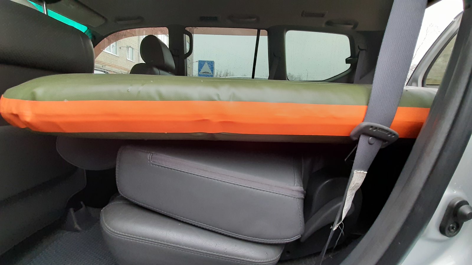

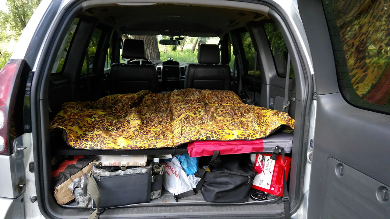

Вернулся с рыбалки где был опробован мой самодельный спальник. Прекрасно. Самонадувающийся коврик и сверху спальный мешок. Как дома с вытянутыми ногами.
Я 182 см а спальник покороче будет, вместе с задними сидениями если сложить в ровную площадку 170см наверное. Но если перевернуться головой к двери багажника, то ноги как раз ложатся на подголовник заднего сидения - много ногам не надо. В принципе вариант со ступнями в воздухе тоже не большая проблема - я так часто сплю, на животе... В общем теперь сплю в машине отлично, место даже на двоих (если с ребенком то троих). А все вещи в сухости под мной... Большие вещи на передних сидениях.
Я боялся что мой спальник не выдержит слишком большой вес. Оказалось нет, позавчера нагрузили на него мотор лодочный 15лс, лодку 3.60м, изотермический контейнер 100л, удочки, бензобаки, канистры в общем в режиме "заваливаем от передних сидений и до потолка". Хотел сфотать но забыл. Выглядело очень курьезно, прадик был забит просто наглухо - в каждую щель было что то воткнуто. Ну и поехали на рыбалку сначала по трассе, потом по легкому бездорожью час, с перекачиваниями с колеса на колесо и большими ямами. Спальник выдержал ножки не расшатало... В общем работает схема, я счастлив.
