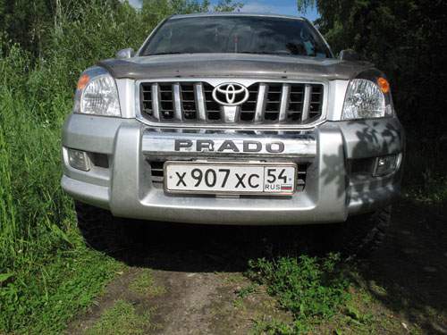

Лебедку можно скрыто установить в штатный бампер.

да вот встроенная лебедь в штатный бампер лучше чем переносная все же. Наверное это и есть мой вариант - компромис...
@torcon, однозначно лучше. Понимание приходит после первого раскладывания переносной лебедки в грязи.
Данил, если ты ездишь в основном один, а не двумя машинами, то поверь у тебя только один правильный и удобный вариант - ставить спереди (и сзади!) "американский" квадрат, тащить назад силовой провод от Аккума и ставить съёмную лебедку. Бампера остаются не тронутыми и буксировать или дёргать за "квадрат" удобней - он выше чем букс. проушины.
Только не заморачивайся со съемной лебедью которая висячая, хотя её всегда можно под "квадрат" переделать. Ну и бензопила нужна всегда и везде. Порой она нужнее всех девайсов и приспособ! Ну полусовковая-полуштыковая лопата и топор с длинной рукоятью само собой. С длинной потому, что и как кувалда работает обухом.
Сзади ставить фаркоп с квадратом американским? И на него лебедку втыкать? А как выглядит квадрат спереди при штатном бампере? Я даже такого не видел никогда :)

Площадка с квадратом именно под 120тый. Передняя. http://www.toyota-avtoservice.ru/shop/ploshadki_dlya_ustanovki_lebedok.htm
а лебедка такая уже готовая с квадратом продается или надо еще площадку под лебедку покупать и лебедку туда?
Отписал по площадке спрошу цену и наличие.
Лебедка сама по себе лебедка. К ней надо дополнительно покупать площадку с квадратом. Только сперва очень рекомендую оценить суммарный вес этой конструкции и свою способность таскать этот вес не на сухом асфальте, а в раскисшей скользкой колее. Лебедка на 9500 сама весит около 35 кг, плюс килограммов 15 будет площадка. Итого надо таскать 50 кг В ГРЯЗИ. Покупать лебедку меньше 8000 я бы лично не советовал, но даже довольно хилая для твоих условий 6000 весит килограммов 20, плюс те же 15 на площадку. Короче, достать ее из багажника и воткнуть в квадрат (который к этому моменту у тебя ни разу не чистый) - это задача весьма не тривиальная. Плюс единственный (хотя немалый) - можно лебедиться назад.
В общем ладно пацаны, я все понял... копить на бампер ARB Safari надо, через год надеюсь осилю после покупки резины :) Все это полумеры какие то... Переносная лебедка для 2.3 тонн это фантастика и занимает места много в багажнике, таскать ее, Под квадрат это угол свеса и таскать только вдвоем - у меня поясница отваливается часто, мышцы спины атрофированы от сидячей работы. Китайские силовые бампера не устанавливаются нормально в отверстия - перепиливать надо, переделывать. Наши силовые бампера по виду не нравятся, подозрение что ржавеют хорошо, что заборную решетку на машину одеть... Буду пыхтеть на бампер ARB значит :( Или вообще забью на лебедку и бампер...
